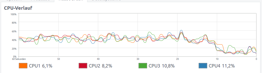

Anbei ein Bildschirmfoto von der Systemauslastung der CPU.
