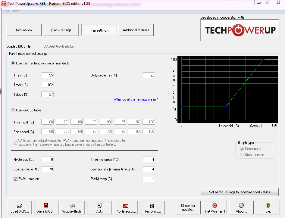

Lese mal mit dem RBE das Bios aus und schau mal was für ein Lüfterprofil hinterlegt ist!
Ich habe eine HD6850 mit demselben Kühler und ich habe mein Lüfterprofil im Grafikkartenbios angepasst!

über den 3 Pol Anschlus. Ich denke ich höre den Lüfter nur weil das Lager ganz leise Geräusche macht und nicht weil er zu schnell dreht. Das Bios habe ich schon mal überprüft und nichts gefunden, aber ich schaue noch mal nach.
Bios scheint in Ordnung zu sein,
unbenannt-png.264656
wird aber wie gesagt nicht verwendet...
