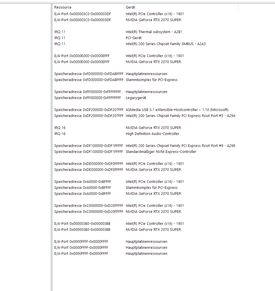

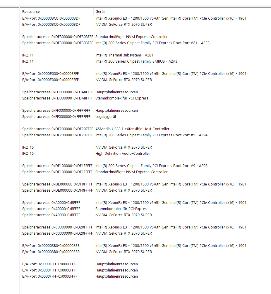

Dann bin ich durch einen anderen Forumsbeitrag auf den "Konflikte/Gemeinsame Nutzung" Teil in den Systeminformationen gestoßen. Dort hab ich dann eine gem. Nutzung zwischen der Grafikkarte und dem HD Audio-Controller auf einem PCIe-Slot festgestellt (siehe Anhang). Das habe ich dann versucht zu deinstallieren (ist immer wiedergekommen...) und schlussendlich deaktiviert, was auch nicht geholfen hat.

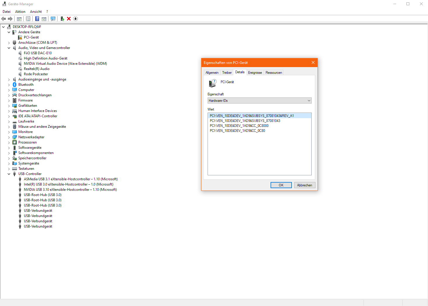

Außerdem hab ich im Geräte-Manager ein unbekanntes/nicht identifizierbares Gerät gefunden (s.A.). Dazu mal gegoogelt mit der Hardware ID und leider nichts brauchbares gefunden...

Hm zum subsys_87081043 find ich nur einträge die eine geforce mx 920 in der id haben. (find ich seltsam?!)

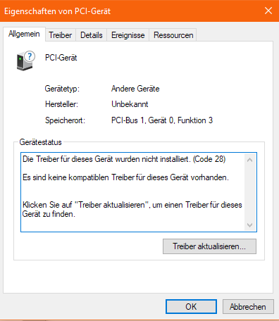

Installiere den Chipsatztreiber vom Motherboard Hersteller.
https://de.msi.com/Motherboard/Z370-TOMAHAWK/support#driver
Unbekanntes Gerät ist weg, danke! :)

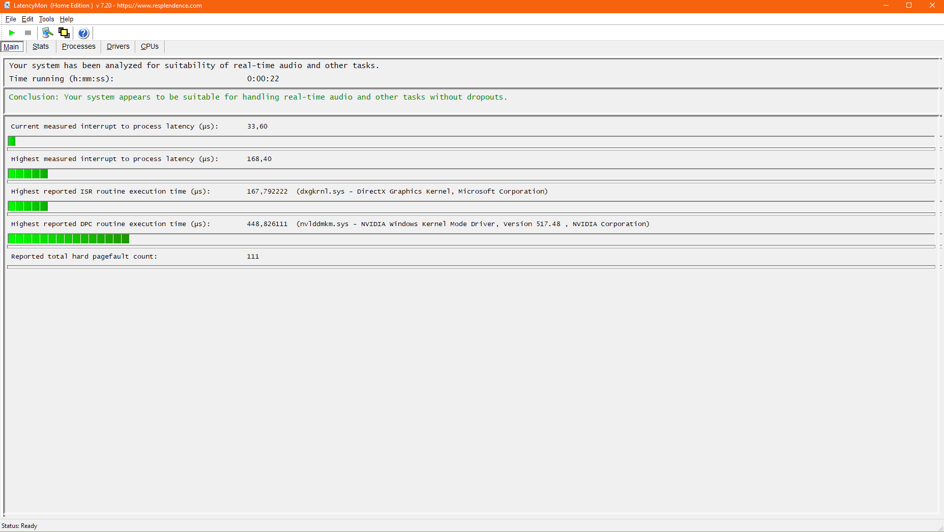

hatte ich actually auch schon, vergessen zu erwähnen; Siehe Anhang. Sound ist aber absolut unbeeinträchtigt.
Ich gehe schwer davon aus (auch wegen den ergebnissen bei LM), dass es ein Problem mit dem GPU Treiber bzw ein Problem zwischen GPU und einem anderen Treiber gibt...

Hatte ich nicht, ist aber jetzt geschehen und unbekanntes Gerät ist weg (s.o.) :)

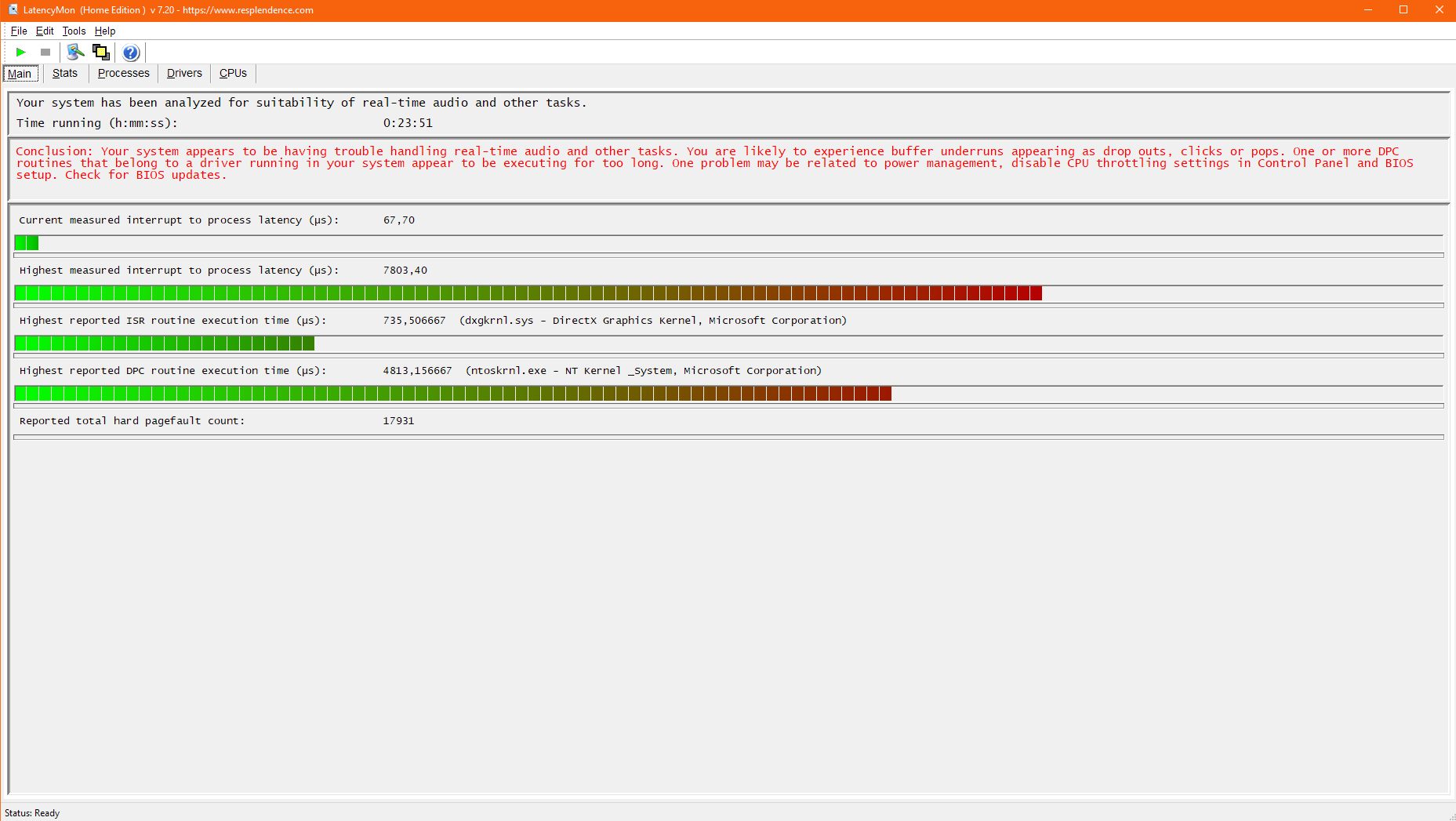

Ich hab LM jetzt mal während einer Runde FIFA laufen lassen, Ergebnis siehe Anhang.
Der Gedanke mit Stromzufuhr scheint vielleicht garnicht zu falsch zu sein...

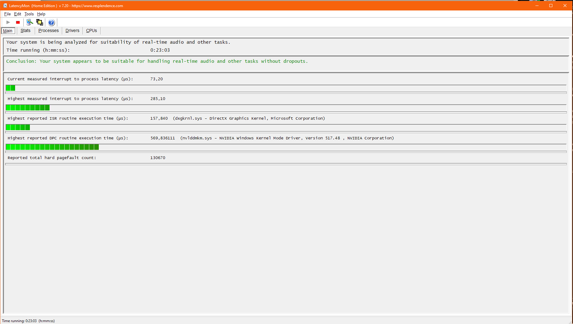

Ok ich hatte noch "ausgeglichen" als Energiesparplan drin. Hab jetzt Höchstleitung drin; Mal sehen...

Habe den Höchstleistungs-Plan aktiviert und LM sah deutlich entspannter aus, siehe Anhang.
Trotzdem noch undervolten oder nicht?
Hab mal vor einiger Zeit gehört, dass Windows wohl automatisch die CPU-Leistung/Takt (?) runterfährt, wenn man in einen gewissen Bereich vom Energie-Verbrauch kommt. Kann das evtl daran liegen, dass es quasi immer ruckelt, wenn Win da eingreift? Wenn ja, wo/wie könnte man das wohl deaktivieren?

Warum ist in den Systeminformationen bei Konflikten denn nun von einem Intel Xeon die Rede? In der Systemübersicht steht noch der verbaute i5 8600k
Folgendes ist der Text (Anhang 2):
Speicheradresse 0xC0000000-0xD20FFFFF Intel(R) Xeon(R) E3 - 1200/1500 v5/6th Gen Intel(R) Core(TM) PCIe Controller (x16) - 1901
Glaube den PC mal komplett auf 0 zu setzen wäre vll echt keine falsche Idee - Oder ist das normal?
Mir fällt gerade auch ein, dass ich ja 2 M.2 SSDs verbaut habe - Kann es evtl sein, dass die sich nicht mit der Graka verstehen, weil die mit M.2 ja auch über PCIe laufen? (glaube ich zumindest)
