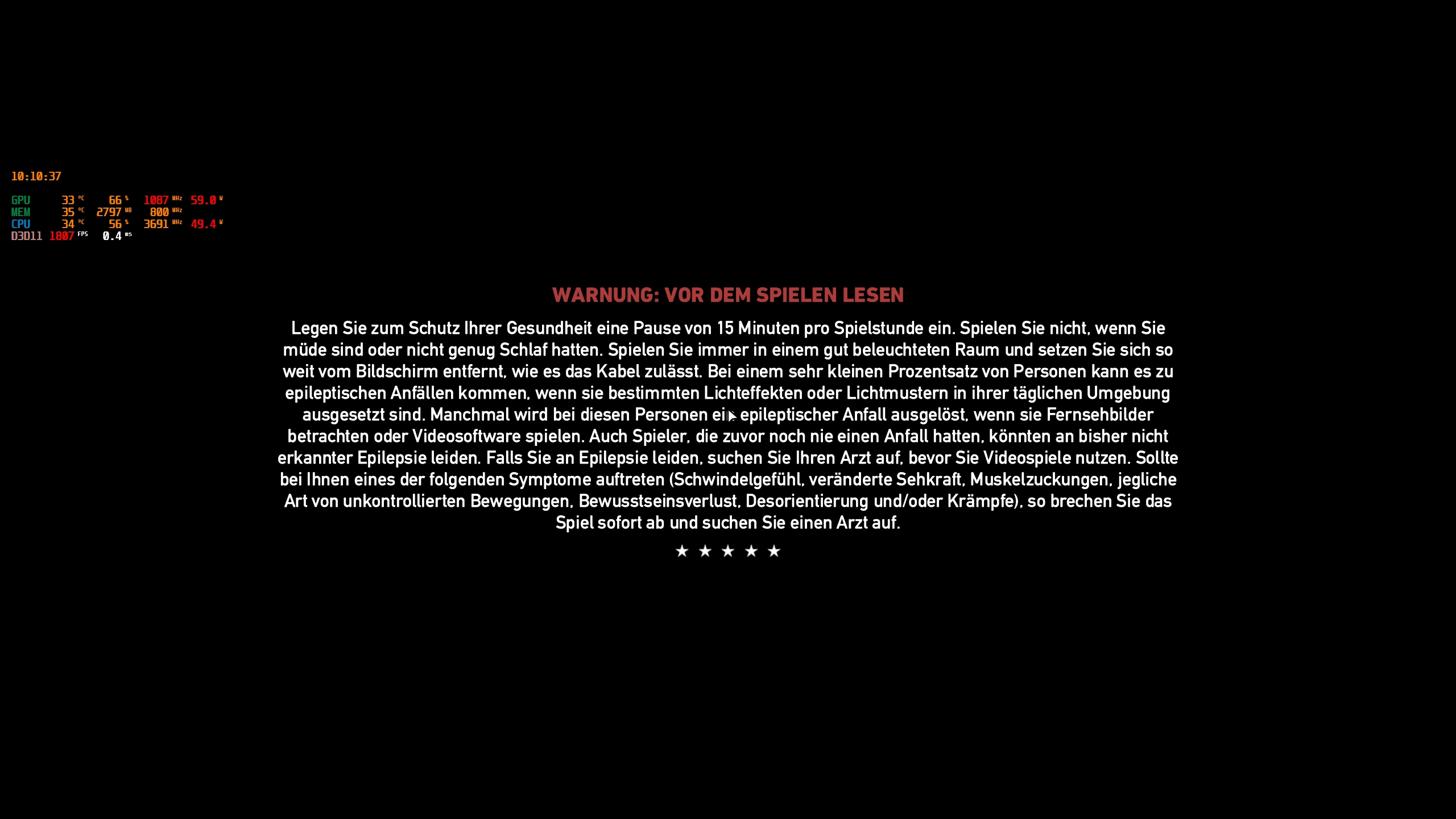

Was die Epelepsiewarnung hier nun soll ? Hmm ^^
