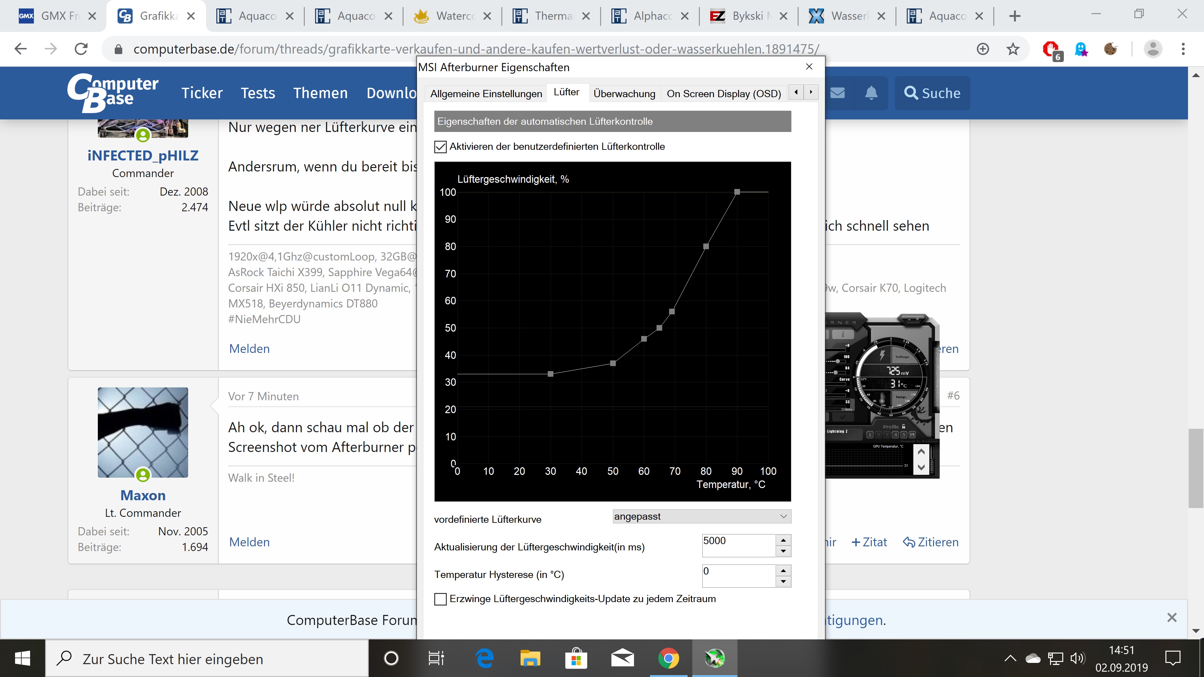

Ah ok, dann schau mal ob der Temp Target vielleicht auch auf 75° steht. Ggf. dieses mal erhöhen. Kannst ja mal einen Screenshot vom Afterburner posten. Normal sollte das gehen.
Ok meinst du die Seite im Afterburner?
Ja Perfekt, da haben wir es doch. bau noch einen Zwischenschritt zwischen die 75° und 100° ein (klick auf die Linie) dann springt er nicht direkt auf die 100%. Du musst dir die Kurve so vorstellen das er bei diesem Modell immer beim erreichen von Temp X auf Lüfterdrehzahl Y springt das ist kein dynamisches anpassen in dem Sinne.
Beispiel: Versuche doch mal jeweils einen Punkt zu setzen bei:
95° 100%
90° 90%
85° 85%
80° 75%
usw. Nach deiner Vorstellung halt.
P.S.: Früher konnte man auch eine Zieltemperatur einstellen, doch das vermisse ich selbst seit einigen Versionen, das war immer eine geniale Sache.
