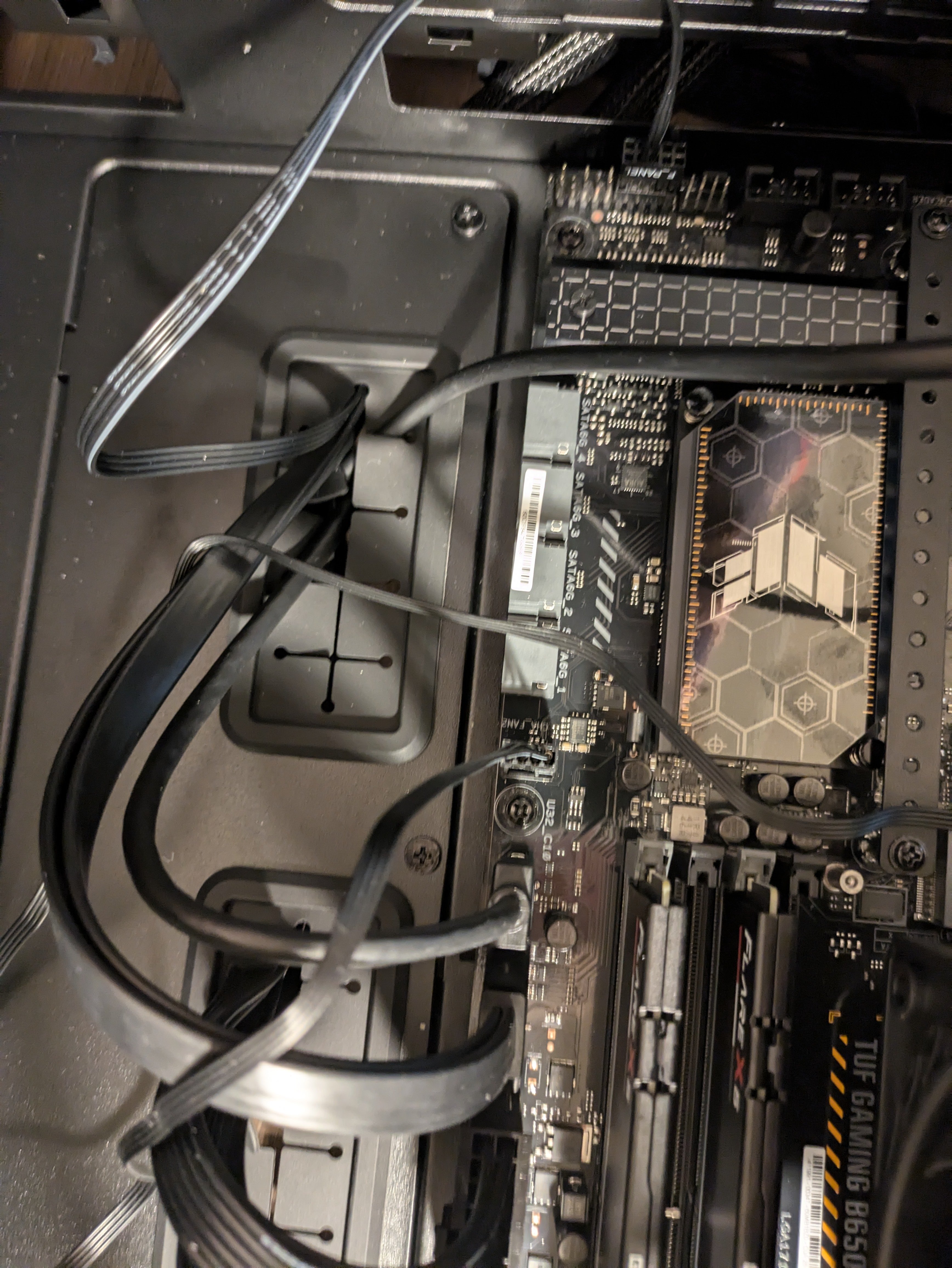

Habe Mal ein Foto angehängt, da sieht man das der Steckplatz für den Lüfter genau unter der Schraube ist, an welcher das Bracket angebracht werden soll (ganz rechts am Mainboard).

Schwierig das Bild, da geht für mich nicht hervor, wie das gesamt aussehen soll.
Unbedingt brauchst so nen Grafikkartenhalter nicht. Wenn der Rechner steht wirkt zwar die Schwerkraft, aber dass muss der Sockel aushalten. Wenn du den Rechner transportierst, solltest eine schwere Grafikkarte eh herausnehmen.
Ich halte gerade die Gigabyte Stützen für sinnvoll, da auch stabil ausgeführt, schließe das Lüfterkabel einfach an einem anderen Anschluss an, notfalls mit Verteiler. Weg lassen würde ich es keinesfalls (und mal ein bisschen hübscher verkabeln, wenn du schon dabei bist)!

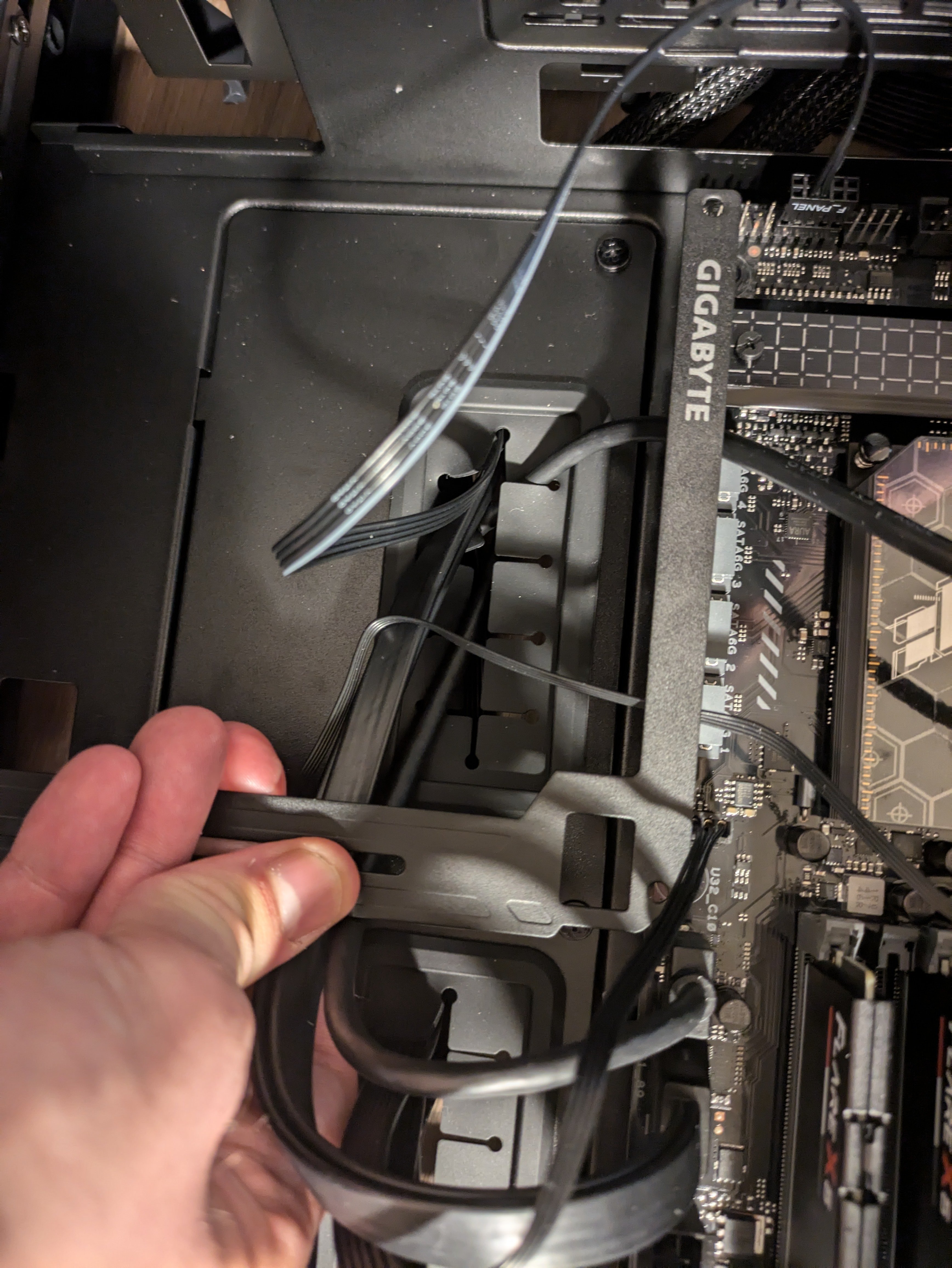

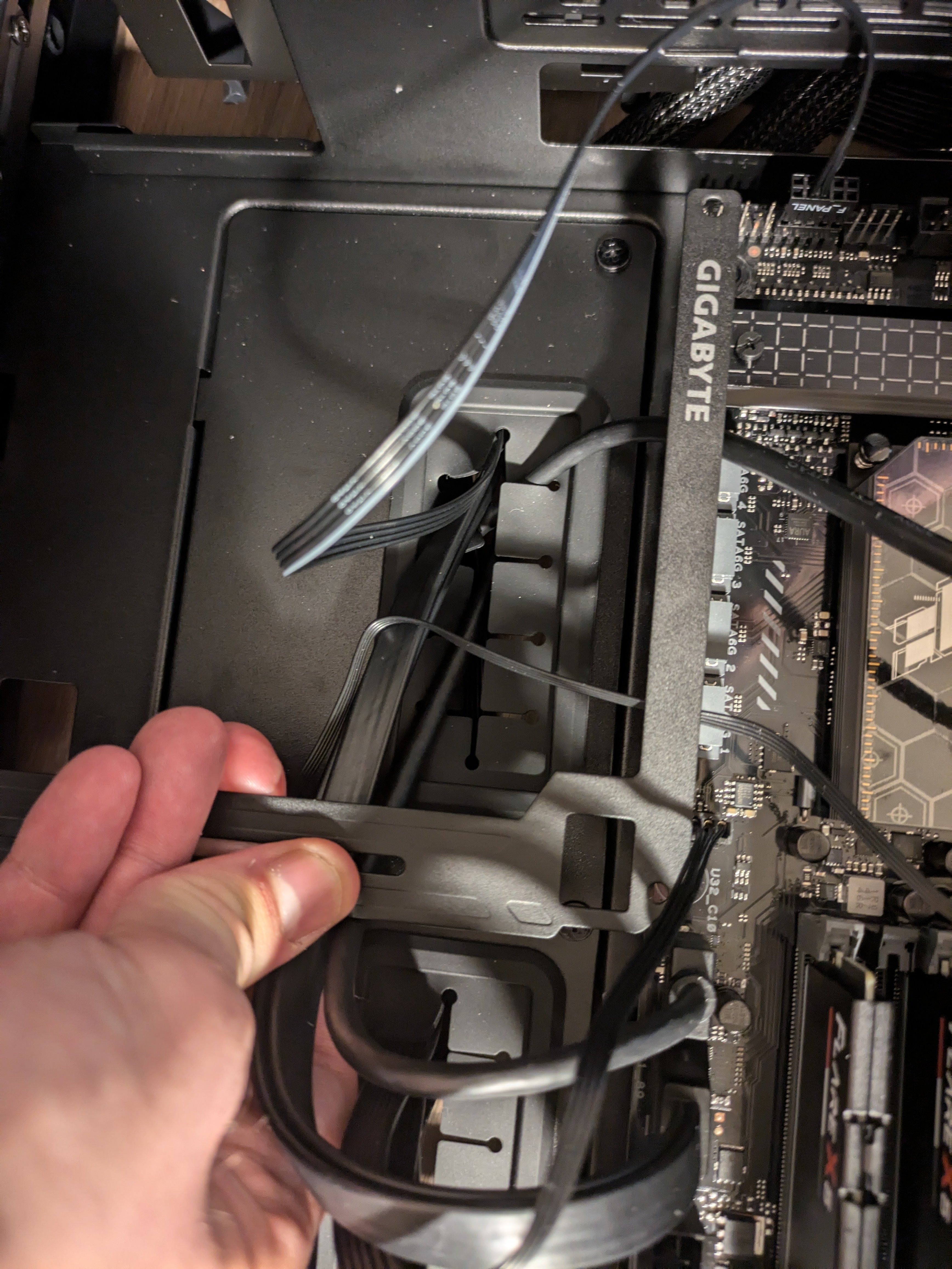

Ich habe jetzt versucht nochmal das Bracket daneben zu halten - vielleicht wird es da klarer. Das wird an den Schrauben auf der rechten Seite vom Mainboard befestigt, aber genau unter der oberen Schraube sitzt der Fan-Anschluss.
Verlängerungskabel für den Lüfter müsste ich Montag besorgen und solange erst Mal nur mit einem Vorder- und einem Rücklüfter arbeiten, hoffe aber einfach Mal dass das i.O. geht

Ach da kommt dieses Luder drauf - und blockiert dir dann Fan 2, so wich ichs aus dem verschwommenen Foto lese.
Wo du anschließt ist egal, wenn die die PWM-Anschlüsse reichen. Würd nur was ausmachen, wenn du nen Pumpen-Anschluss für ne starke Pumpe (viele Watt) brauchst und nicht rankommst. Bei nem normalen Lüfter ist das wurscht.
