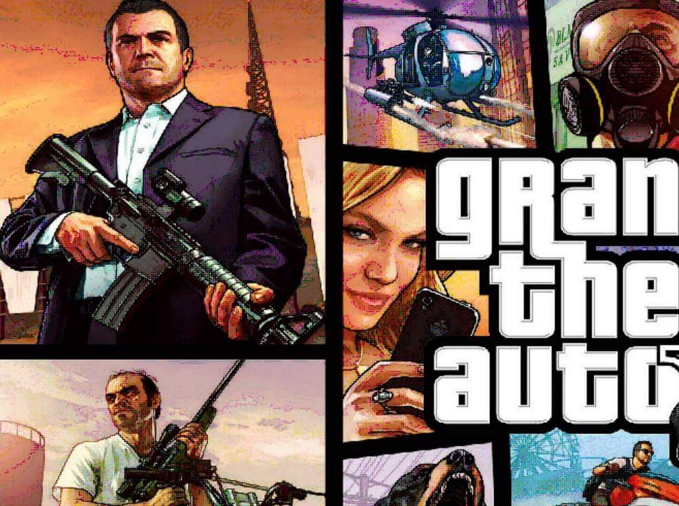

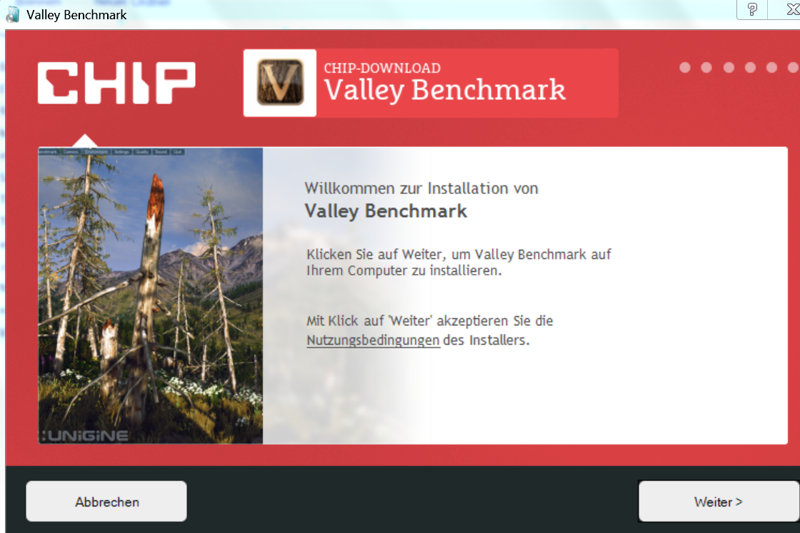

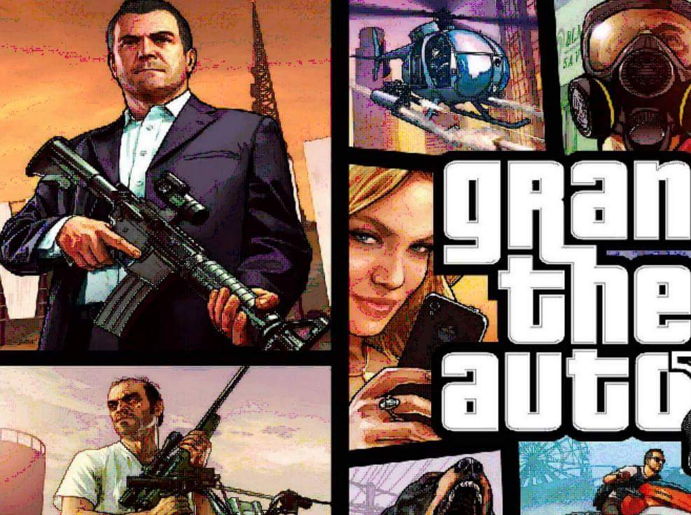

Die graka von meiner Freundin macht faxen siehe Bild.. Ab und zu treten Pixelfehler auf und bei Texten ist das Bild unscharf, aber nicht immer ... Hat zufällig jemand eine Idee was das sein könnte..?
Sonnst würde ich sie verkaufen und eine GTX holen, weil ich damit noch nie proble me hatte und alles Übersichtlichkeit finder als bei CCC
AW: Grafikkartenkaufberatung – Leistung, Effizienz und P/L im Vergleich
Könnte ein VRAM Problem sein. Meistens wenn der instabil läuft kommt es zu so komischen Bildfehlern.
Das linke Bild wirkt als wär die Farbtiefe runtergeschraubt auf 8 bit und die Unschärfe im linken Bild schaut stark nach 'nem Skalierungsproblem von Windows aus. Sicher, dass nicht einfach irgendwo was in der Richtung verstellt ist?
Ansonsten haben Pixelfehler, meist einen defekten oder schlicht zu stark übertakteten VRam als Ursache.

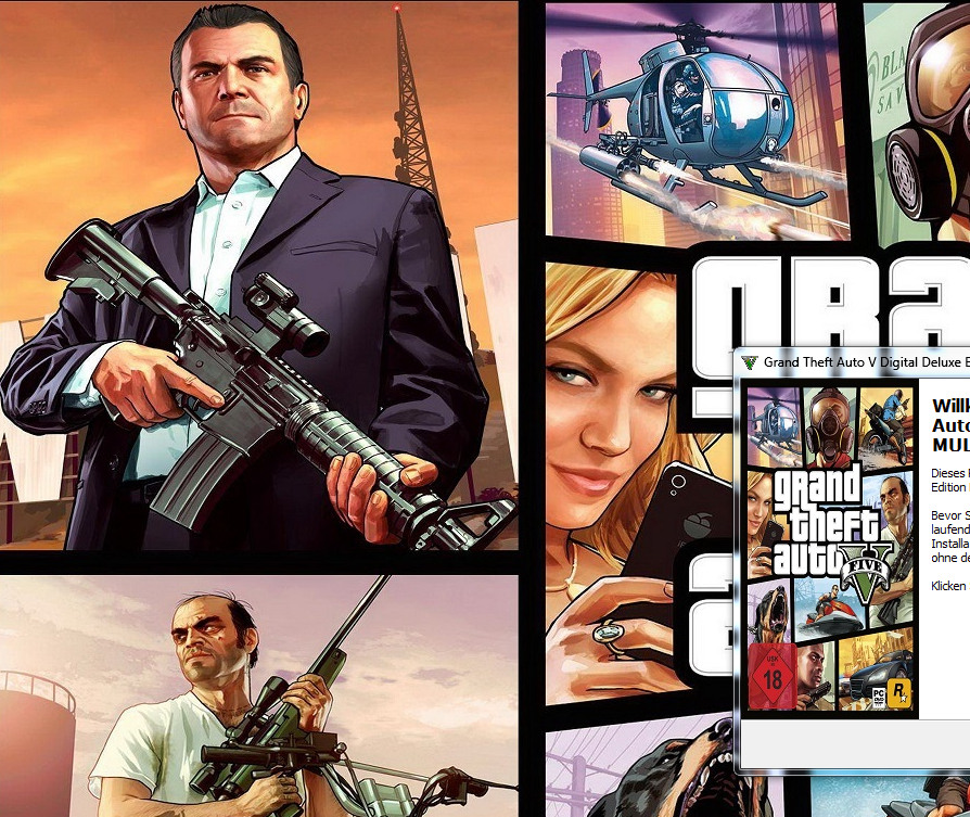

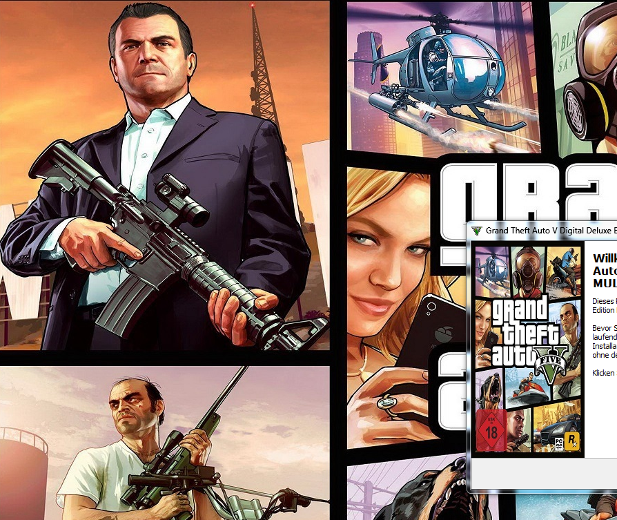

Das win7 ist ganz frisch und da wurde nichts verändert... Jemand meinte auch schon cleartype anpassen, habe ich auch versucht keine Verbesserung... Der Fehler mit unscharfen Texten ist immer bei Installationen auf wenn dann noch wie bei GTA ein Bild ist sind da Pixelfehler... Im spiel ist alles OK...
Ich vermute entweder Grafikkarte ein ding weck oder Treiber Probleme.. Leider habe ich von AMD Karten keinerlei Ahnung/Erfahrung...

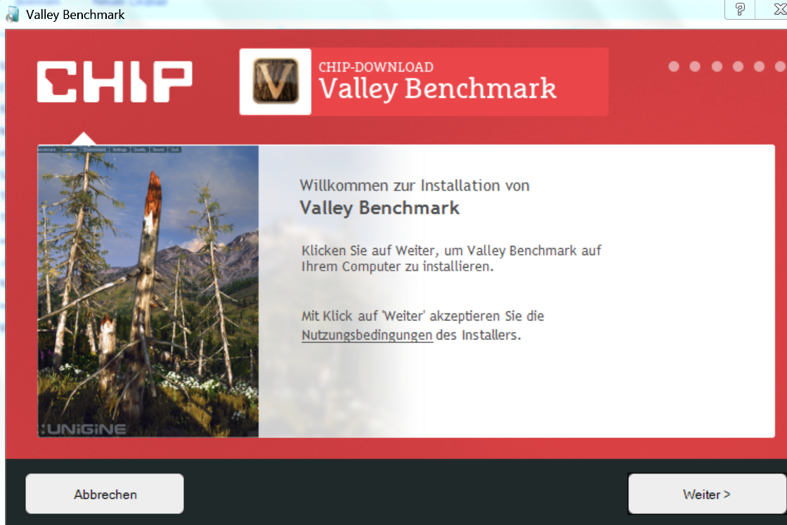

und wieder unscharf beim install von valley bench, siehe bild...

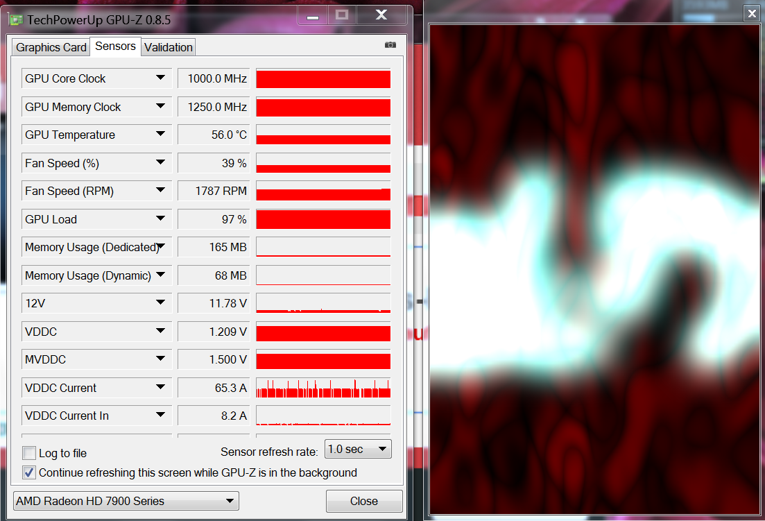

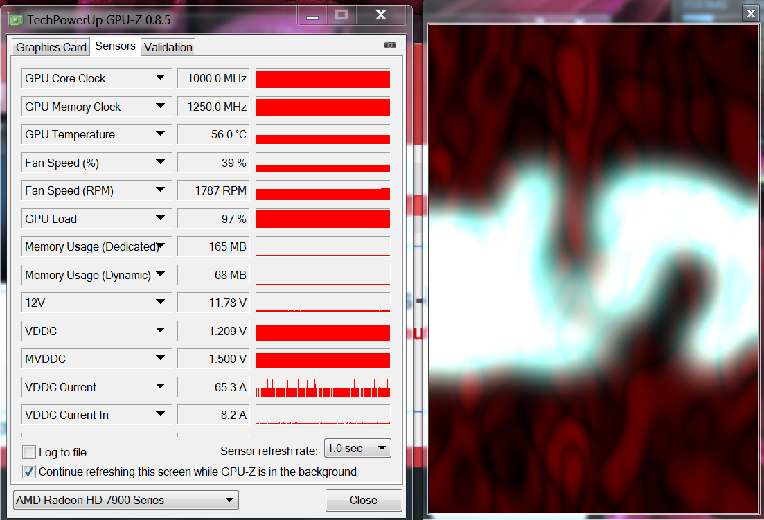

also valley extremeHD settings mit vsync @ 1080p : min 9fps max 62fps... habe auch musikgehört usw...
aufgefallen ist mir nur damit das bild beim bench oka war aber bei den einstellungen die man noch machen kann, sounds usw wa das bild nicht in der mitte, wo es hingehört... es war versetzt nach unten rechts, bild im bench war aber okay...

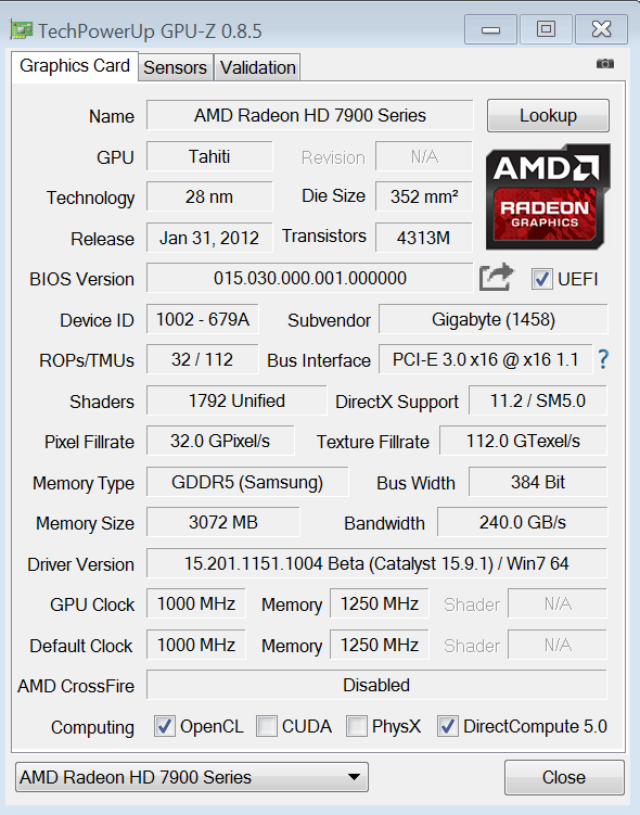

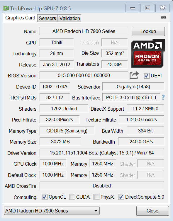

gpuZ vllt erkennt ja jemand etwas unstimmiges
@Hustenbonbon vielen dank für deine bemühungen :) weiter so
@der_henk vielen dank, du hattest den richtigen riecher :D
es wa die windows skallierung, weil sie auf 150% eingestellt war... jetzt läuft alles super mit 125%, es geht endlich... :schluck:
