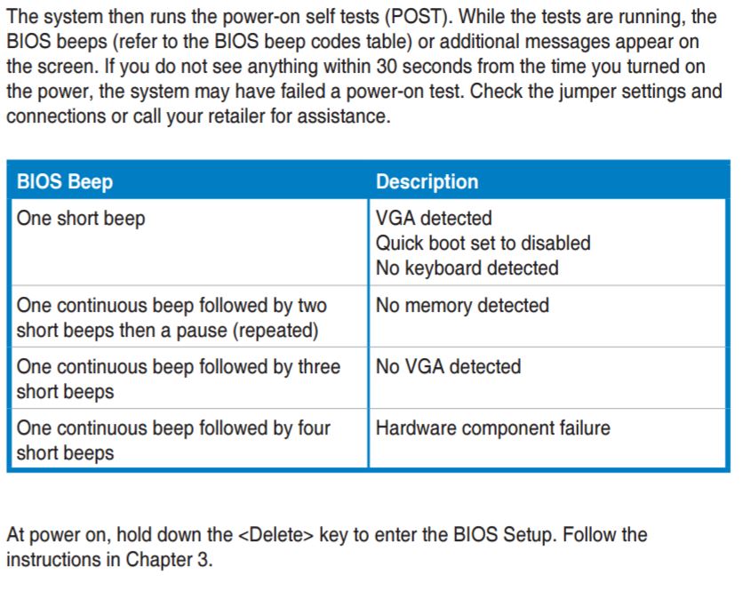

Nein den RAM, laut den BeepCodes einmal lang, zweimal kurz steht da "no Memory detected
Vielen Dank!
Hab die RAM-Karten stärker in die Slots gedrückt und jetzt ist das piepen vorbei und ich seh wieder was auf dem Bildschirm. Das heißt mein Anliegen hast du erfolgreich gelöst, danke!
