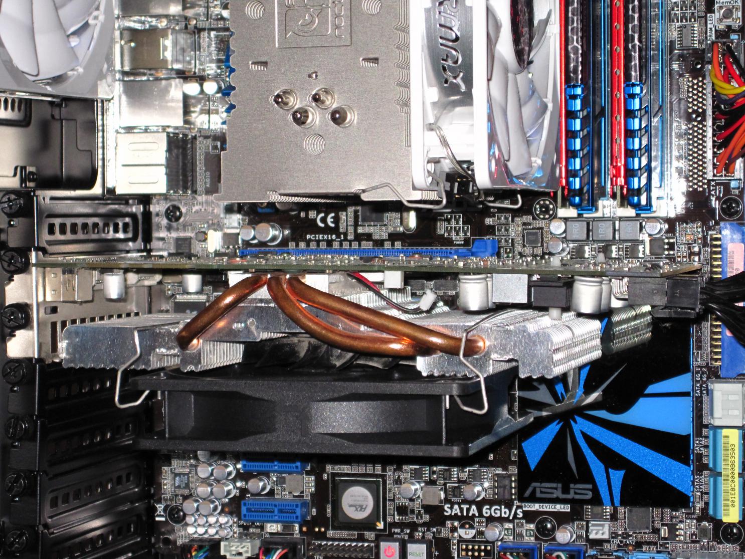

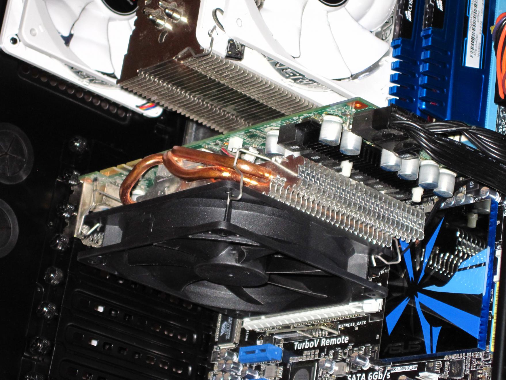

Ich nutze seit kurzem übergangsweise eine alte GeForce 9800 GTX+, die so laut war, dass ich sie auch so umgebastelt habe.
Ich weiß nicht wie Deine Karte genau aufgebaut ist, aber wenn sie meiner grob ähnelt, klappt das echt super. Habe einfach die Abdeckung entfernt und mit Klammern von meinem Noctua-Kühler einen 120er Lüfter installiert. Ist jetzt unhörbar leise und die Temperaturen sind auch leicht gesunken. :)

Makoce schrieb:
Danke für die Bilder und deine Erfahrung! Genau so in etwa stelle ich mir das vor. Einfach alles runter und Gehäuselüfter rauf.
Hast du mal getestet wie schnell du den 120er drehen lassen musst, damit die Temperaturen im grünen Bereich sind?
Ich habe den Lüfter an der Steuereinheit meines Gehäuses angeschlossen und die steht die meiste Zeit auf 7V. Dabei ist er flüsterleise und die Temperaturen bewegen sich zwischen 42° (Idle) und 57° (Gaming), was ungefähr die gleichen Werte wie mit der Standardbelüftung sind, nur eben flüsterleise. ;)
