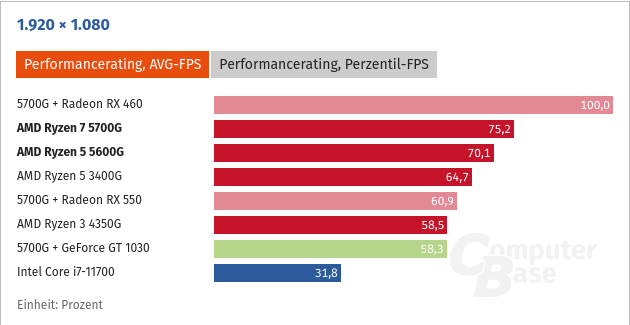

speerwerfer schrieb:
Wo liegt der Ryzen 5 5600G im Vergleich zu einer RX560
RX460 und RX560 sind von der Leistung vergleichbar:
Screenshot 2022-03-16 at 22-25-07 Die iGPU bei Ryzen 5000G im Spiele-Test Benchmarks in Full H...png
Für einen 4K-Desktop reichen sie alle.
