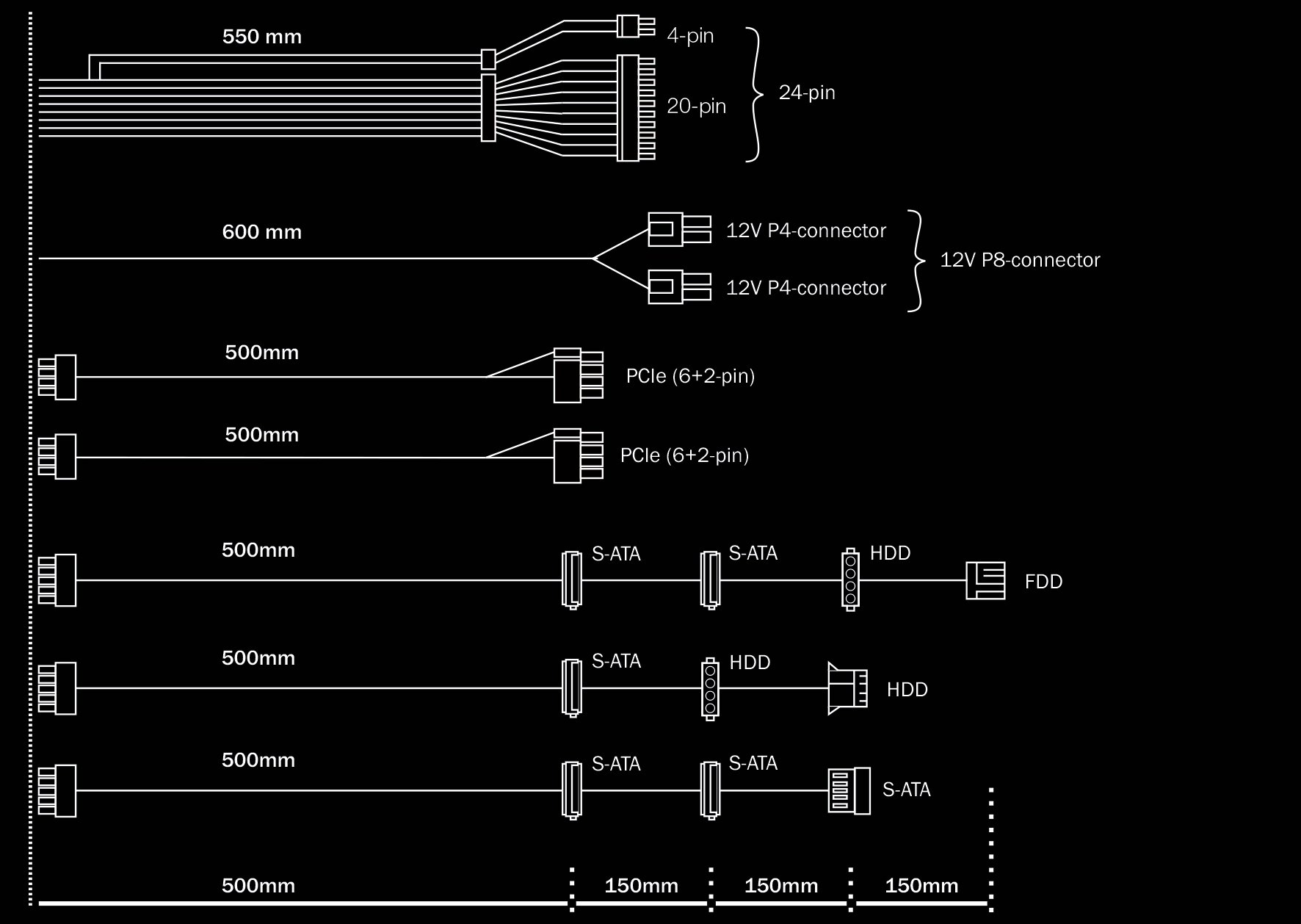

Thema Stromanschluss am Netzteil: Beim BeQuiet 500W CableManagement sind "nur" zwei getrennte Stränge in der Packung drin gewesen, d.h. 1x12pin geht auf 1x 6+2pin - und davon zwei.

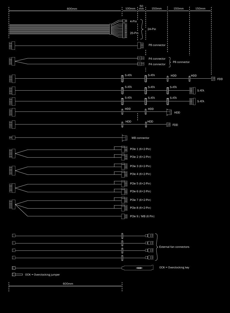

kann man schön sehen bei Bequiet auf der Webseite weil dort bei den Netzteilen die Kabelbäume mit verlinkt sind.

Spezialfall z.b.
