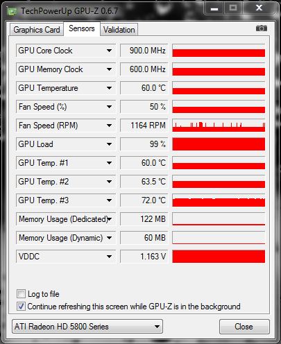

Ich wüsste einfach gern, wie viel Strom meine Grafikkarte beim Mining so verbrauchen würde.
Gibt es Programme, die das auslesen können? Oder kann ich das anhand der Daten selbst irgendwie errechnen?
Meine Taktraten weichen ja schon deutlich vom Standard ab, weshalb ich ja schlecht mit 188 Watt rechnen kann, oder?
Zu den Fakten:
HD 5870
TDP: 188 W
Core: 900 MHz (850)
Memory: 600 MHz (1200)
GPU Load: 99%
GPU-Z Screenshot hänge ich an.

aida kann den gpu verbrauch anzeigen. bsp. meine 7970 nimmt untervoltet 50watt, mit oc 120-130. das gilt allerdings nur für die gpu und niicht für die ganze karte.
Kann es sein, dass meine Grafikkarte nicht die entsprechenden Sensoren hat, um unter AIDA den Verbrauch anzuzeigen?
Hab in den Einstellungen alles was die GPU betrifft aktiviert, sehe aber nur die Spannung.
Oder steht das woanders, als bei den Sensoren?
Wenn du dir nirgendwo die Stromstärke anzeigen lassen kannst, sieht es wohl schlecht aus. Wenn doch kannst du die Verlustleistung der GPU mit "Verlustleistung in Watt = Stromstärke in Ampere * Spanning in Volt" selbst ausrechnen.

Es wäre nett, wenn mal noch jemand einen Screenshot posten könnte, wie es aussieht, wenn man unter AIDA den Verbrauch bzw. die Stromstärke auslesen kann.
Vielleicht schaue ich ja nur an der falschen Stelle.
