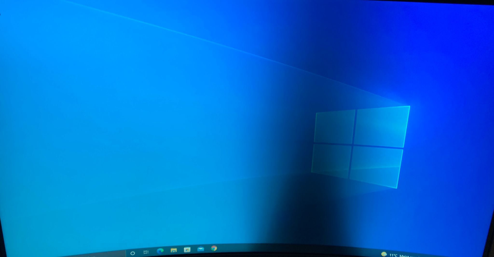

ich habe ca. in den ersten 5 Minuten einen grauen Balken im Bildschirm. Dieser Balken verläuft vertikal von einem Rand zum anderen. Wenn ich ungefähr nach 5 Minuten auf Hdmi switche, damit der Monitor sich aktualisiert, erscheint dieser Balken nicht mehr. Woran könnte es liegen?

Information reicht immer noch nichts aus. Würdest du mal deine Bildfehler abfotografieren? Sieht man im Screenshot oder nur auf dem Foto?
Hier ist ein Foto davon:

Anzeigefehler, die nach einer gewissen (Aufwärm-)Zeit verschwinden sind leider oft defekte Bauteile, oft Elkos im Monitor, meist im Netzteil (externes? Dann nicht so das Megaproblem und auch leicht durch Netzteiltausch zu beheben).
(Nachtrag, Korrektur: Nt ist wahrscheinlich nicht ganz richtig, im Prinzip waren da nur zwei Platinen drin, einmal vermutlich die eigentliche "Monitorlogik" und die andere die Stromversorgung (incl. Netzteil).
Und meistens entwickelt sich der Fehler auch ("Aufwärmzeit" verlängert sich, bis es irgendwann gar nicht mehr geht.)
Ok, zwischenzeitlich haste das Foto geposted.. würde meinen da stimmt was mit der Hintergrundbeleuchtung nicht.. also leider eher nicht "nur" Netzteil.. könnte ein power mosfet oder irgendwas in dessen Beschaltung sein.. ist aber auch nur ein Schuß ins Blaue. Daß es der Monitor ist (nicht die gpu).. da bin ich mir aber rel. sicher.
Ich habe noch einen anderen Monitor angeschlossen, der funktioniert ohne Fehler. An der Grafikkarte liegt es wahrscheinlich nicht. Könnte es schlimmer werden, wenn es am power mosfet liegen würde oder bleibt es so?

Bei Dir sieht es imho danach aus, als würden einzelne Led am unteren Rand, die das Bild beleuchten, ausgefallen oder zu dunkel sein. (Die LEDs selber vermutlich eher nicht, sonst würde es ja nicht nach 'ner Weile Betrieb und "Monitorneustart" wieder gehen)
Was soll man denn auf dem Foto bitte sehen? Ein "grauer, vertikaler Streifen" jedenfalls ist dort nicht auszumachen.
EDIT:
Meinst du etwa den "dunklen" Bereich, der dank deiner Fotografiekunst eher wie eine Verschattung durch Umgebung aussieht?
Falls das eine "dunkle" stelle am Monitor ist, dann ist sie 1. wohl alles andere als GRAU (und ein "Balken" definiert sich mir auch komplett anders) und 2. nichts weiter als ein defektes Backlight. Die Tatsache, dass der Fehler nach einer Weile verschwindet, deutet darauf hin, dass die Stromversorgung für diesen "Backlightbereich" (evtl. Stützkondensatoren) eine Macke hat.
EDIT:
Ja, ich meinte die dunkle Stelle, sry. Kann man da was machen?
@Zweiacht Befindet sich das Gerät noch innerhalb der Händlergewährleistung bzw. der Herstellergarantie, dann ab zur Reparatur damit. Andernfalls kannst du da mit Elektrofachkenntnis und entsprechendem Equipment auch selbst ran. Ich wage aber mal ganz frech die Behauptung aufzustellen, dass letztgenannten Dinge vermutlich nicht vorhanden sind.
