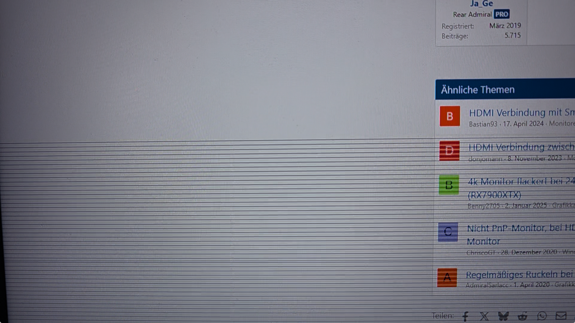

seit mehreren Tagen flackert mein Bildschirm auf der unteren Seite (etwa das untere Drittel) in Form von Streifen (s. Bild unten). Das Flackern taucht nach Neustart auf (wenn ich quasi mein Passwort eingebe). Task Manager öffnen etc. ändert gar nichts daran.
Ich habe einen Asus VG27AQML1A, die Grafikkarte ist die AMD Radeon RX 7800 XT.
Ich weiß nicht, woran das liegen könnte.
Was ich bisher versucht habe:
  • Grafikkartentreiber deinstalliert / deaktiviert / auf vorheriges Update gegangen / auf die bereites integrierte Grafikkarte übergegangen
  • sowohl Displayport als auch HDMI-Anschlüsse ausprobiert (ich verwendet üblicherweise erstere)
  • Aktualisierungsrate verändert
Ich hoffe, dass ihr mir hierbei helfen könnt.
Beste Grüße
Da Du verschiedene Grakas getestet hast, würde ich sagen: Monitor gibt auf.
Schon mal die Hz runter gesetzt?

Kein zweiter Monitor/Fernseher/Anschlusskabel zum gegentesten da? Stimme ansonsten Hisn zu -> Monitor macht die Grätsche.
Das ist ein sehr guter Hinweis. Der Monitor unterstützt ja 260 Hz mit "Overclocking" und 240 Hz im normal spezifizierten Maximaltakt. Wie genau wird er denn betrieben? Overclocking ist und bleibt eben Overclocking - wie auch damals schon bei Prozessoren, Grafikkarten oder dem guten alten Turbolader am Nähmaschinenmotor :D
Ich würde daher auch, wie HiSN vorschlägt, mal testweise auf 120 oder 144 Hz runterschalten und schauen, ob das Problem dabei verschwindet.
Jup, das könnte dann auch aufs Kabel rückschluss geben, das muss auch geeignet sein die "Bandbreite" zu übertragen, die mit herabsetzen der Hz, sinkt.
Allerdings keine Ahnung ob ein Kabel nen schleichenden Tod sterben kann. Kabelbrüche o.ä. sind meist recht absolut. Schlechter Kontakt oder Korrosion mhh. Ich tendiere aber den Vorrednern nach ebenso eher zum Monitor :)

Ja, bin auf 144 Hz runtergegangen und das Problem war immernoch da.

Hab den Rechner jetzt per HDMI Kabel mit meinem TV verbunden und das Flackern ist tatsächlich weg.
Der Bildschirm ist ca. 2 Jahre alt. Wäre schade, falls er schon hin ist.
edit: Die anderen Posts hatte ich nicht gesehen. Danke für die ganzen Hinweise.
edit2: Mit HDMI-Kabel sind die Streifen dauerhaft da (sie flackern ab und zu ein wenig).
So hart das klingt, aber dann scheint der Monitor tatsächlich hinüber zu sein. Wenn man so im reddit oder ROG-Forum liest, da gibt es einige ASUS-Monitore mit ähnlichen Fehlerbildern (mit Google gefunden).
