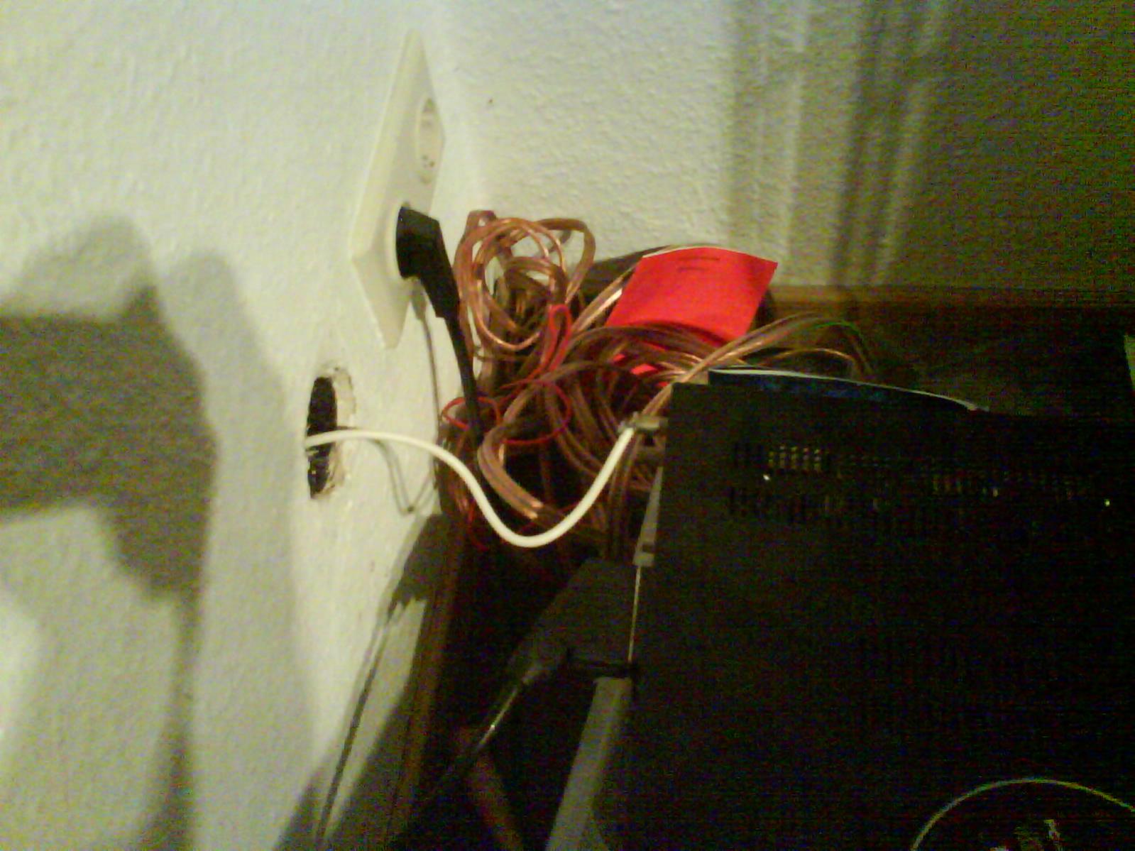

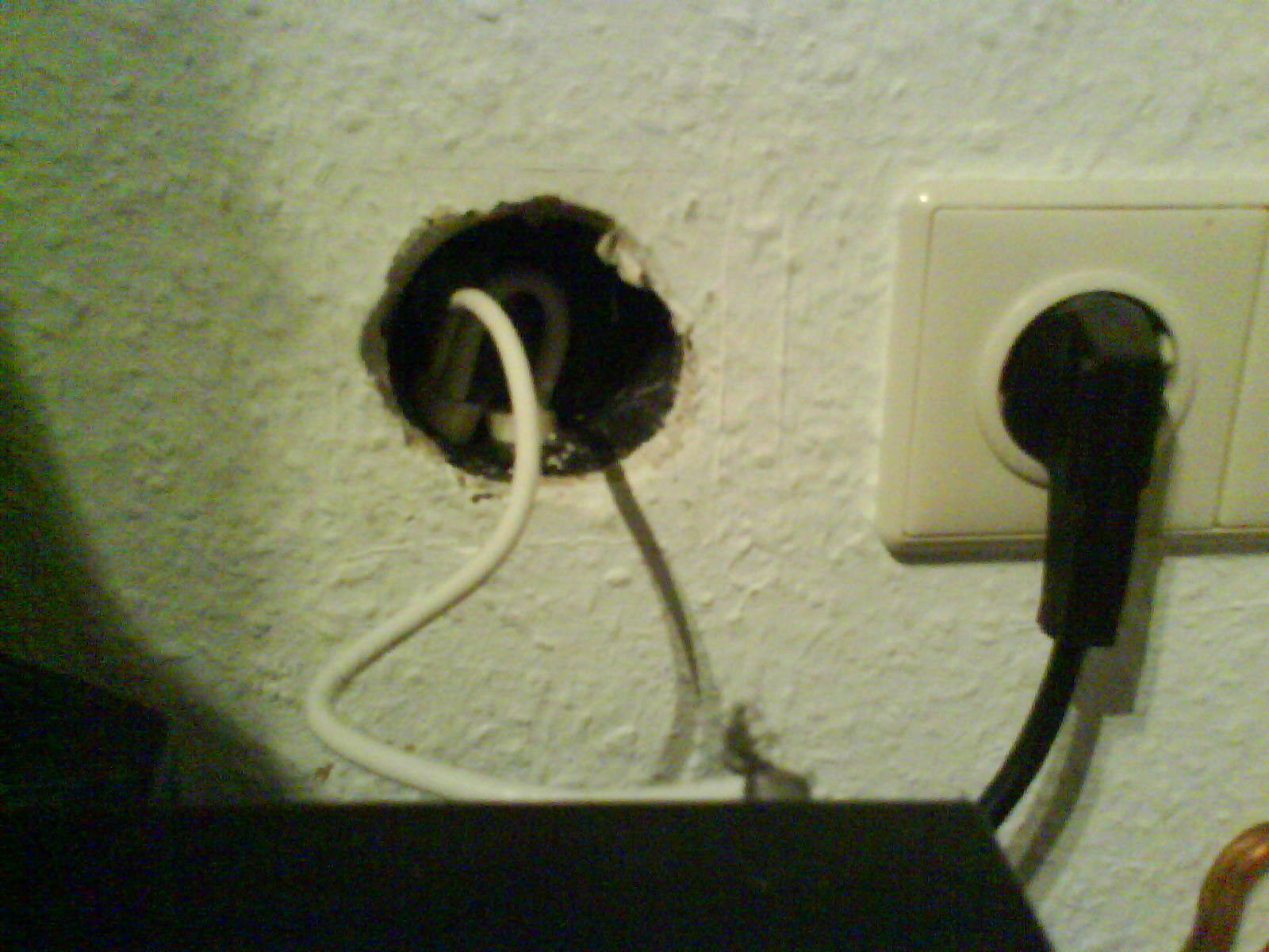

Ich habe mal gerade ein Foto von meiner Sat Verbindungsdose in der Wand gemacht. Da ist einmal das Kabel was ich nutze und ein "Mysteriöses Kabel" das von unten in die Buchse rein geht aber auch wieder unten aus der Buchse raus geht ^^. Kann ich das dann einfach anschneiden ?. Dann hätte ich mein 2 Kabel von der Sat schüssel, bzw wie prüfe ich nach wo das hin geht. Es ist ja schließlich in der Wand.
dran ziehen und schauen wo es hin geht (vermutlich zum Kathrein.

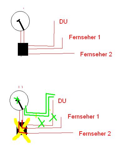

dann haben wir nun ein (kleines) Problem.
ein Analoger Multischalter braucht nur 2 Eingänge.
ein Digitaler hingegen 4
D.h. du must auf alle fälle zusätzliche Kabel zur Satschüssel legen.
Ihr habt nun 3 Empfänger angeschlossen. D.h. mit deinem PC dann 4?
Bei 4 Teilnehmern kann man sich einen Multischalter Sparen (Schmeißt das teil weg( (oder ebay...)
Kauft einen Quad LNB (nicht Quadro!!!) nicht den billigsten für 10€, aber im Grunde ist es egal.
Dann schmeißt ihr den Multischalter weg, und verbindest im Keller 2 kabel von der Schüssel mit den Kabeln zu den Receivern der Eltern mittels Lüfterklemme (nicht schön, aber funktioniert)
oder ihr legt Neue Kabel --> wie ich dich einschätze willst du das nicht bezahlen :D
dann Legst du 2 Neue Kabel von deinem Zimmer zu dem LNB
Kabel gibt es günstig bei Reichelt.de

hab es mal aufgezeichnet ;)

Okaay ^^. Also das hört sich schonma nach einer menge Arbeit an. Das habe ich mir aber bereits gedacht. Mmh jetz ist nur die Frage wie ich die Kabel in den Keller verlege. Da müsste ich ja die Wand aufspitzen. Naja gut den spass muss ich mir dann hier selber überlegen. Oder ich verlege die Kabel ala Hartz 4 - Siedlung an der Häuserwand, vermutlich werde ich danach von meiner Mum gekreuzigt. ^^ Wenn ich das jetzt gerade einmal überblicke sind die Kosten gar nicht sooooo Imenz. Mein Mutter wird die Kabel und das LNB bezahlen, zusätzlich müssten 3 Digi Reciver + 1 TV Karte gekauft werden. Wittern sonst noch irgendwelche versteckte Kosten ? Naja bin erstma pennen morgen ist Schule. Ich bedanke mich schonma für die Hilfe und wünsche eine angenehme Nachtruhe.

bevor ihr irgendwelche schlitze klopft, könnt ihr auch zur Sat Schüssel Dieses Kabel legen:
Reichelt
LNB beispielsweise das: Reichelt
im Keller Baut ihr dann 2x sowas ein: Reichelt
legt ein 2. kabel in dein zimmer Reichelt
und Kauft 14 von diesen Dingern Reichelt
achtet auf den Durchmesser der alten kabel...
und dann noch Receiver nach Wahl...
Ich würde das ganze auf alle fälle bei Reichelt bestellen.
im Mediamarkt und Konsorten kannst du locker mit den doppelten Preisen rechnen.
