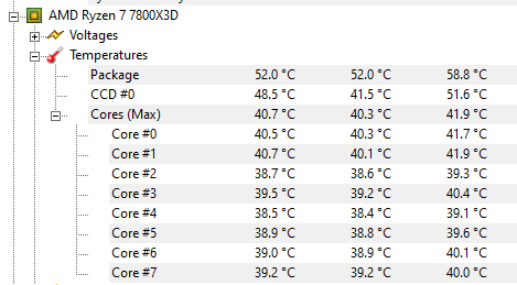

Vor ein paar Wochen habe ich meinen PC auf AM5 umgerüstet, inkl. kompletter Neuinstallation von Windows 10 mit vorheriger Formatierung des Laufwerks. Seitdem fällt mir auf, dass die Temperaturdifferenz im Leerlauf zwischen der Package-Temperatur und der Kerntemperaturen doch recht groß ist (~30°C). Gemessen habe ich diese Werte mit der neuesten Version von HWMonitor. Ich habe bisher leider keine Informationen gefunden, ob dies bei AM5 normal ist, oder vielleicht einfach ein Fehler der Messung. Würde mich freuen wenn mir da jemand weiterhelfen könnte und ggf. eine Erklärung dazu hat.

Naja Probleme mit der Kühlung stellt man eher unter Last fest als im Idle. Welche Konsequenz hat es denn für dich, dass das Idle-Verhalten so aussieht? Wie weit liegen die Werte unter Last auseinander, wie hoch gehen die Werte?
Reaktionen: madmax2010 und Skudrinka

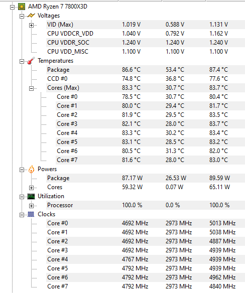

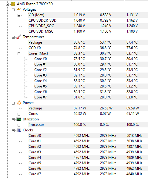

Unter Last (2x 10Min Cinebench) sieht soweit alles normal aus, da sind es max 8°C Differenz. Durch die hohe Package-Temperatur im Idle werden halt die Lüfter unnötig hochgefahren.
Also unter Last ist nichts auffälliges zu erkennen für mich, ja.
Und wenn die Lüfter im idle nerven, dann evtl die Lüfterkonfiguration anpassen?

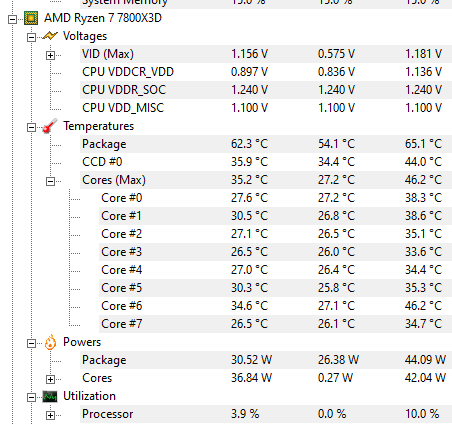

Mich würde ja interessieren wie du auf so tiefe core Temperaturen kommst?
Ich habe auch einen 7800X3D und meine idle cores sind bei 40 Grad?
Gekühlt mit einem Noctua 15

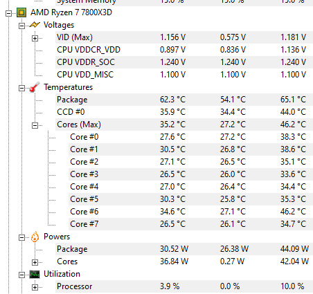

Bei meinem 7800X3D sind die Core-Temps ähnlich tief wie bei Xmode im Leerlauf. Meine Package-Temp ist aber weniger hoch: 42°. Gekühlt wir mein Prozessor mit einem Endorfy 5.
