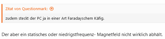

Questionmark schrieb:
zudem steckt der PC ja in einer Art Faradayschem Käfig.
Der aber ein statisches oder niedrigstfrequenz- Magnetfeld nicht wirklich abhält.

wuselsurfer schrieb:
Mach den Käfig mal komplett dicht aus weichmagnetischem Material.
Das ist aber hier nicht der Ausganspunkt. Weder ist ein PC- Gehäuse in der Regel komplett dicht, noch versteht man landläufig einen Faradayschen Käfig als komplett dichten Raum aus welchem Material auch immer.
Somit bleibe ich bei meiner Aussage/ stehe zu meiner ersten Antwort:
