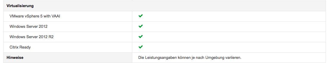

PsyPath schrieb:
Die Hardware des von mir vorgeschlagenen Systems ist fast perfekt. Die schlimmste fehlende Übereinstimmung ist, das es kein Windows Server Betriebssystem installiert hat (benötigt für die Serveranwendungen). Weiß eventuell jemand ob es möglich ist dies darauf zu installieren, sowie die passenden Treiber für die Hardware?
Steht doch alles aufgeführt bei den technischen Daten?
Ups, das habe ich komplett übersehen gehabt. Das Gerät wurde nun gekauft. Vielen Dank.
Berichtigt mich wenn ich da falsch liegen sollte, aber hier ist nur ne Zertifizierung als Storage für Virtualisierung gemeint und nicht, dass ich auf der Hardware ein Windows OS installieren kann. Wenn man man nach oben scrollt und dort auf das Windows Server 2012R2 Certified Logo klickt bekommt man auf der Seite folgende Informationen:
Compatible with the following versions of Microsoft Windows
Certified for Windows Windows Server 2012 R2 x64
- iSCSI Interface
- Offloaded Data Transfer (ODX)
- RAID
- Thin Provisioning (TP)
Certified for Windows Windows Server 2012 x64
- RAID

Ich kann mir auch nicht vorstellen, dass man daruaf einen Windows Server installieren kann.
Ein Windows Server auf einem "Annapurna Labs Alpine AL514" mit 4 GB RAM?
Und dann noch virtualisiert neben dem eigentlichen Linux-OS?
Wer würde sowas nutzen wollen?

Leider hatte Micha2k6 vollkommen Recht. Es ist nicht möglich ein Windows Server OS auf der Kiste zu installieren. Letzten Endes habe ich hier nun doch ein Thecus W5000 stehen.
