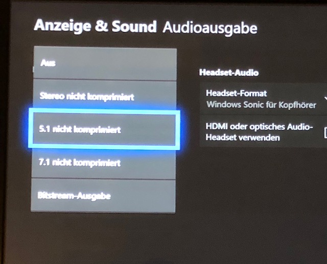

Bei der Xbox sollte ich also unkomprimiert auswählen damit das der av übernimmt ? Verstehe ich das richtig ? Ich poste mal ein Bild von den Settings.

Bei der Xbox sollte alles auf unkomprimiert gestellt werden, was genau diese Einstellung bewirkt weiß ich jedoch nicht. PCM ist wie gesagt unkomprimiert. Bitstream gibt die Daten ohne Decodierung an den Receiver weiter, der dann decodiert - dies ist für Dolby Digital und DTS relevant. Allerdings sehe ich es nicht wie andere hier, dass der AVR besser decodiert, als die Wiedergabegeräte selbst. Decodieren ist rein digital und da gibt es absolut keine Qualitätsunterschiede. Der einzige Unterschied ist, dass der AVR ein schönes Logo bei Bitstream anzeigt (DD, DTS, DD+, DD TrueHD oder DTS HDMA), wodurch man direkt sieht welches Format vorliegt. Ohne Bistream decodiert die Xbox und gibt es als PCM an den AVR, der AVR weiß dann nicht, was das Quellmaterial ist.

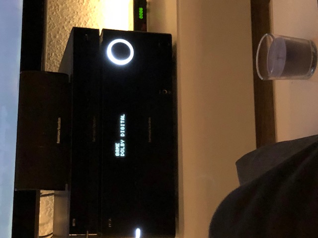

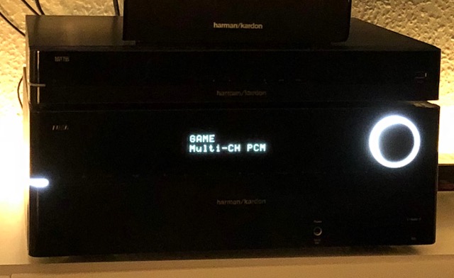

Sorry Leute ich blick da immer noch nicht durch:
Wenn ich in den -XBox Einstellungen folgendes wähle:
HDMI AUDIO 5.1 Nicht Komprimiert (Bit Stream Format Aus)
Dann steht im Receiver Game- Multi-CH-PCM
und es hört sich so an als würde der ton nur über den Center kommen, warum auch immer.

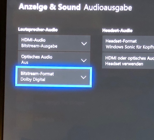

Option 2:
HDMI Audio Bitstream Ausgabe
Bitstream Format:
Dolby Digital oder DTS Digital
Dann steht im Receiver DTS und der Sound klingt meiner Meinung nach besser..
Laut eurer aussage müsste aber andersherum der Sound besser sein oder?

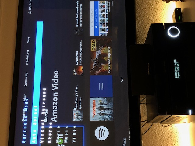

PS: im OSD Menü kann ich nicht auf Video, Musik umschalten.. das ist ausgegraut.. siehe foto. Why?
Nein, das hast du nicht ganz verstanden. Oben wurde PCM im Vergleich zum klassischen Dolby Digital und DTS als besser bezeichnet, weil es das bessere Format ist. Es ist unkomprimiert und unterstützt hohe Abtastraten und Auflösung. Wenn das Quellmaterial nun Dolby Digital ist, dann spielt es keine Rolle ob als Bitstream oder PCM ausgegeben wird.
Ich weiß ja nicht, womit du getestet hast, aber nehmen wir mal an, das Quellmaterial ist Dolby Digital 5.1. Dieses Format ist komprimiert und muss zunächst decodiert werden. Dies kann entweder in deiner Xbox geschehen, dann wird PCM ausgegeben, oder es geschieht in deinem AVR, dann wird der Bitstream, also das codierte Dolby Digital 5.1, an den AVR geschickt und erst dort decodiert. Der AVR zeigt dann Dolby Digital an, weil er weiß, dass dies das Format ist. Wenn er nur PCM bekommt weiß er nicht, was das Quellmaterial ist und zeigt PCM an.
In beiden Fällen ist die Audioqualität gleich, weil das Quellmaterial gleich ist.
Leider weiß ich nicht genau, wie die Xbox funktioniert. Es könnte auch sein, dass das Quellmaterial als PCM vorliegt und bei Ausgabe als Bitstream zuerst in Dolby Digital oder DTS codiert wird, also verlustbehaftet komprimiert. Dies liegt daran, dass man bei Bitstream offenbar nur Dolby Digital und DTS auswählen kann. Was ist denn dann wenn die Quelle PCM ist oder Dolby TrueHD? Entweder die Xbox ignoriert die Einstellung und gibt trotzdem als PCM aus oder komprimiert eben, was schlecht wäre. Auf der sicheren Seite bist du hier, wenn du einfach "unkomprimiert 5.1" auswählst. So wird in der Xbox decodiert, wenn notwendig (was die absolut gleiche Qualität wie beim AVR ist), und immer als unkomprimiertes PCM ausgegeben.
Ich lehne mich mal weit aus dem Fenster und behaupte die Unterschiede in der Audioqualität beim Testen waren nur eingebildet (weil DD und DTS beim Marketing ganze Arbeit geleistet haben).
