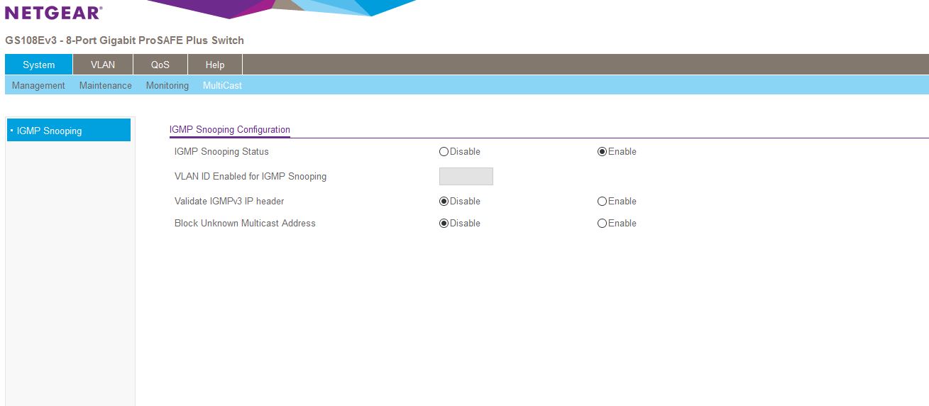

IGMP Sooping enabled

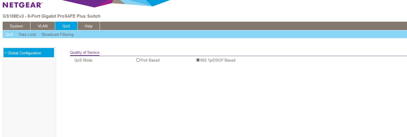

Qos 802.1p/DSCP Based

Es gibt noch die Einstellung unter QoS, dass man Port basierend arbeiten kann und dort dann von low bis max je Port einstellen könnte.

Ich dachte immer die Einstellung 802.1p regelt den Verkehr für so etwas, Stream vor Datendownload und das ist ja aktiviert!
Ich kann, wie schon geschrieben Global Configuration QoS, von 802.1p auf Port basierend umstellen und dort dann jedem Port priorisieren nach low-max
Dann könnte ich noch Rate Limit einstellen, aber ich will die PS4 ja nicht immer beschneiden, sondern nur wenn IPTV an ist.

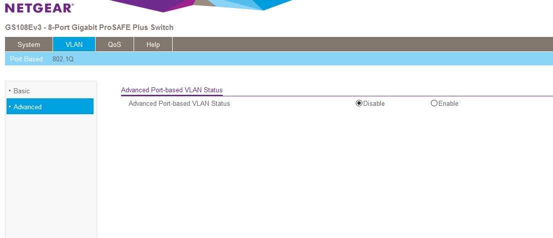

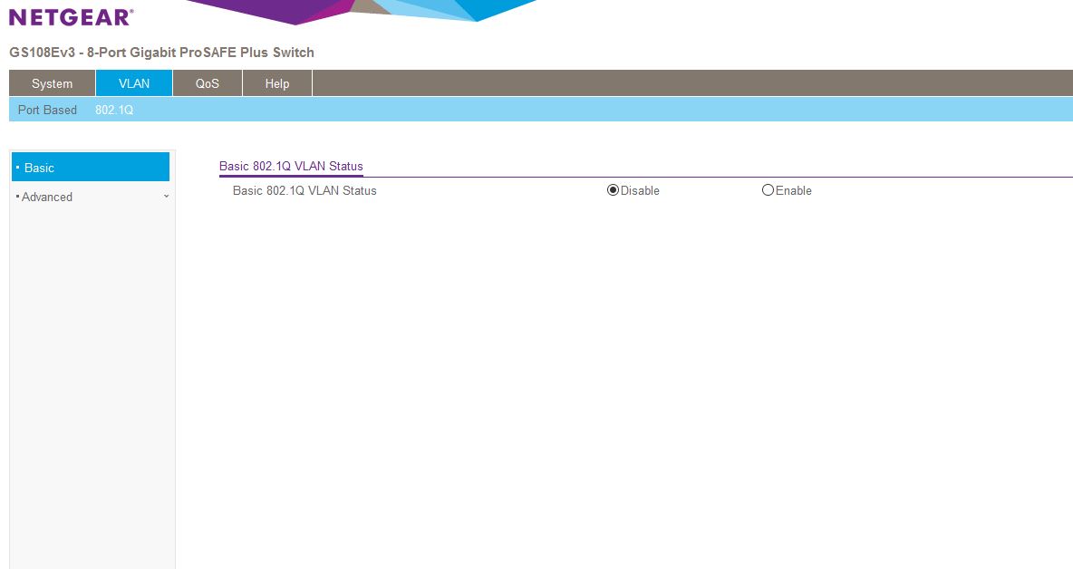

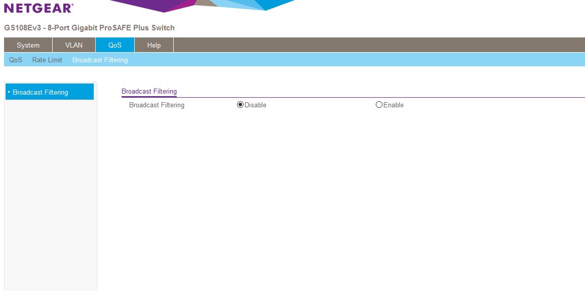

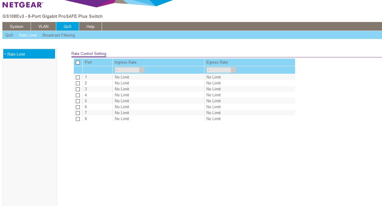

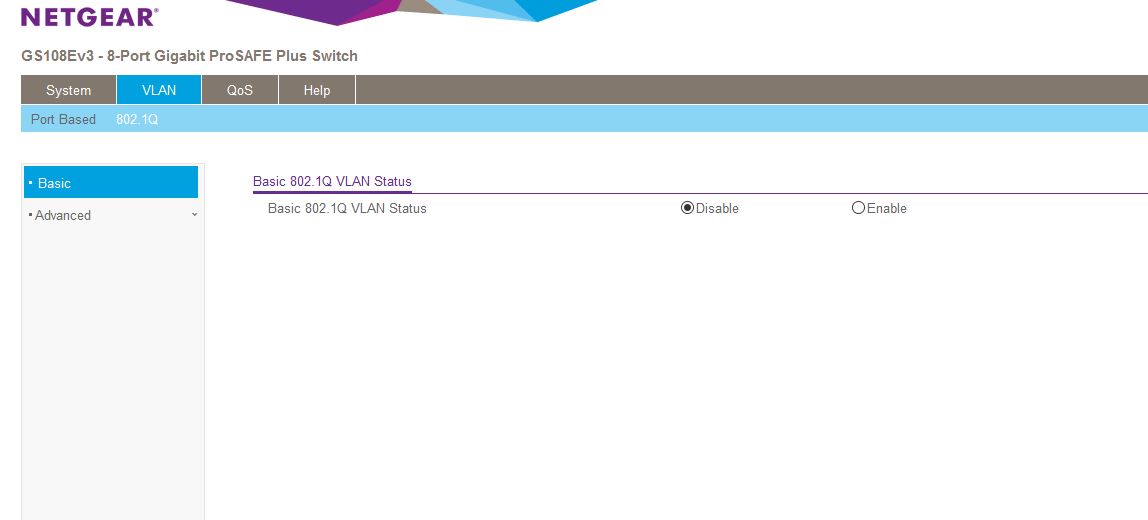

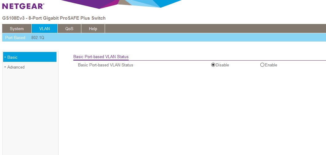

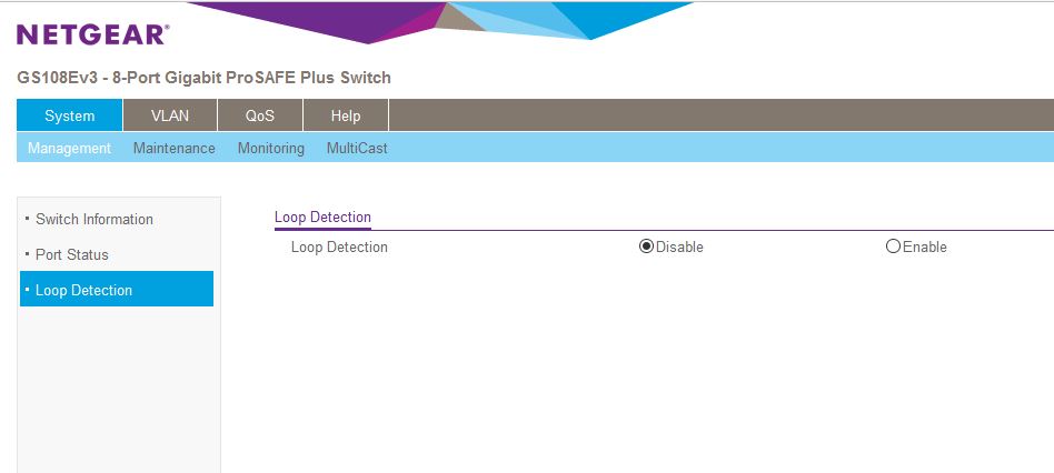

Anbei nun mal Bilder, welche Einstellungen getätigt sind.

Nach Kontakt mit dem Support, habe ich den Flow Control auf den Ports im Switch aktiviert.
Nun stockt Entertain bei einem größeren Download an einem anderen Gerät, am Switch, nicht mehr.
Zwar ist das Aufrufen des Weboberfläche des Switches bei einem Download dann träge aber vorher ging es dann gar nicht.
