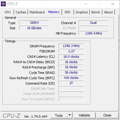

Ich habe es auch mit nur einem Riegel versucht, ohne Erfolg. Bis 2700MHz (siehe Bild) funktionieren sie scheinbar stabil, darüber bekomme ich BSOD's (IRQL NOT LESS OR EQUAL), und bei 3200 geht wie gesagt garnix mehr.

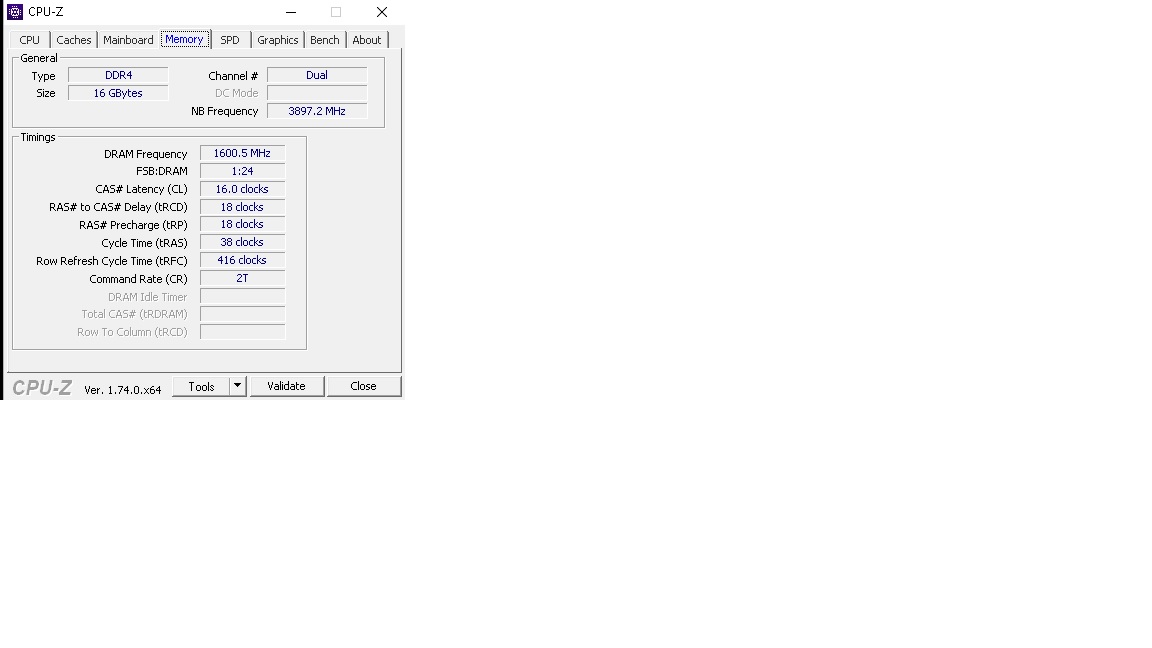

@Argon2k: was sagt mir der Screenshot? Hast du den gleichen Speicher?
