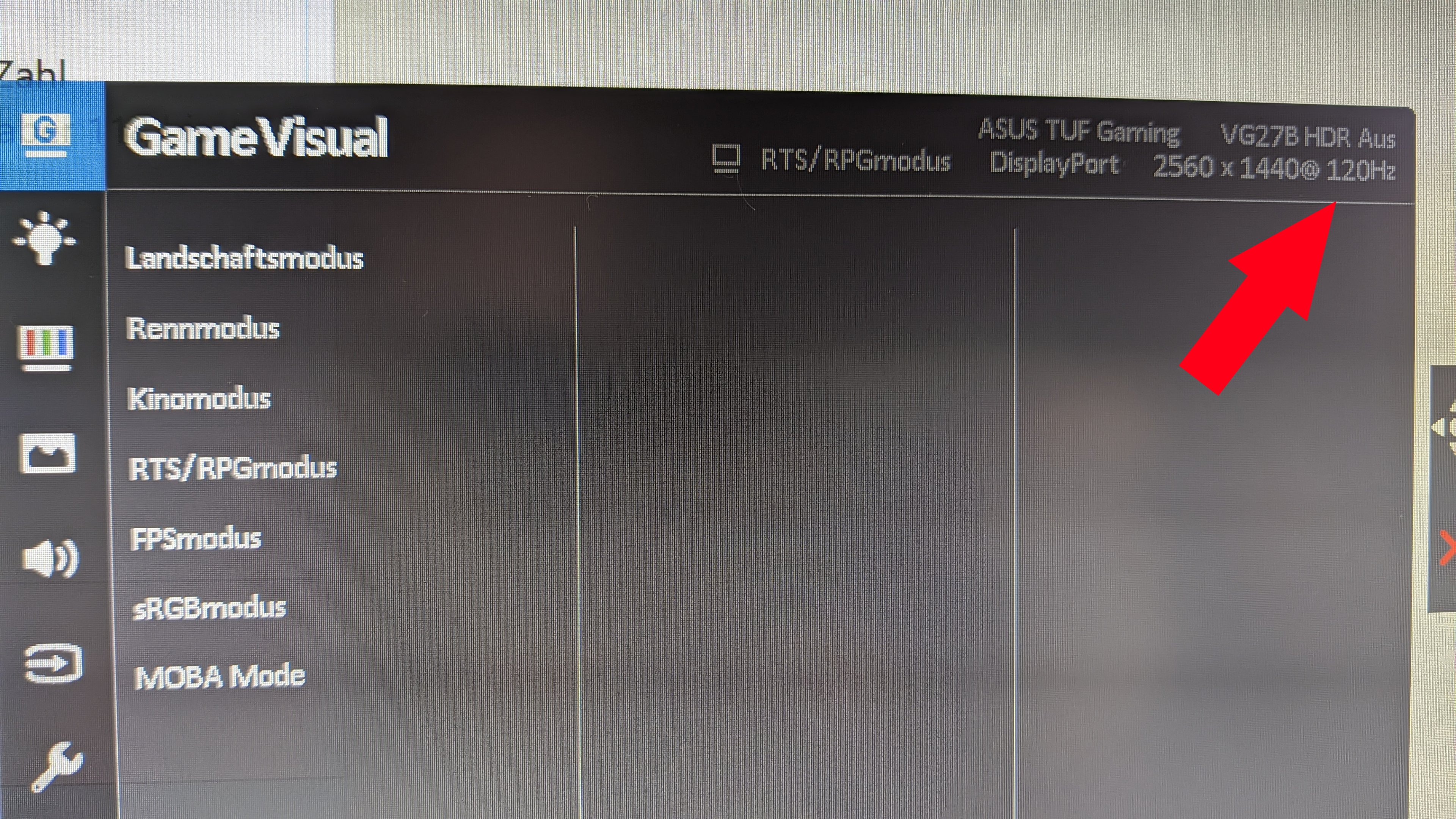

Hey Leute,
habe folgendes Phänomen beobachtet, kann aber auch sein das es normal ist.
Habe in Warzone fps auf 120 begrenzt, und oben links sind diese auch konstant und bewegen sich, laut Anzeige, auch nicht unter diese 120. Im Nvidia Panel habe ich die Hz Zahl mal auf 144 auf mal auf 120 gestellt (ändert am Verhalten nichts).
Wenn ich nun von meinem Monitor das Einstellungsmenü öffne, wird mir oben rechts die Aktuelle Auflösung und die Hz Zahl angezeigt. Das seltsame ist nun, das diese trotz konstanten 120 fps schwankt, mal zeigt diese 131 mal 90 an, überwiegen aber 118 bis 120.
Wie ist dieses zu erklären, und konntet Ihr sowas bei euch auch beobachten?
Nvidia 3090
Asus VG27BQ
Gruß
Das deutet auf jeden Fall daraufhin, dass Gsync auch aktiv ist, vermutlich schwanken die FPS aber deutlicher als die Aktualisierungsrate deiner FPS Anzeige (Vermutlich 1s?) und der Monitor setzt das entsprechend in Echtzeit um, doch auch dessen Anzeige kann schwanken.
Solange du keinen spürbaren Inputlag hast und kein sichtbares Tearing, würde ich sagen: alles so, wie es soll. Mein AOC Monitor zeigt im OSD zum Beispiel gar keine Wiederholfrequenz mehr an, sobald Freesync im Treiber eingestellt ist, da steht dann nur "Freesync" statt eine fixe oder schwankende Hz-Zahl. Ist vermutlich angenehmer für den Seelenfrieden als wenn man dazu neigt, beim Zocken häufiger auf OSDs zu schauen, als einfach zu zocken ;)
