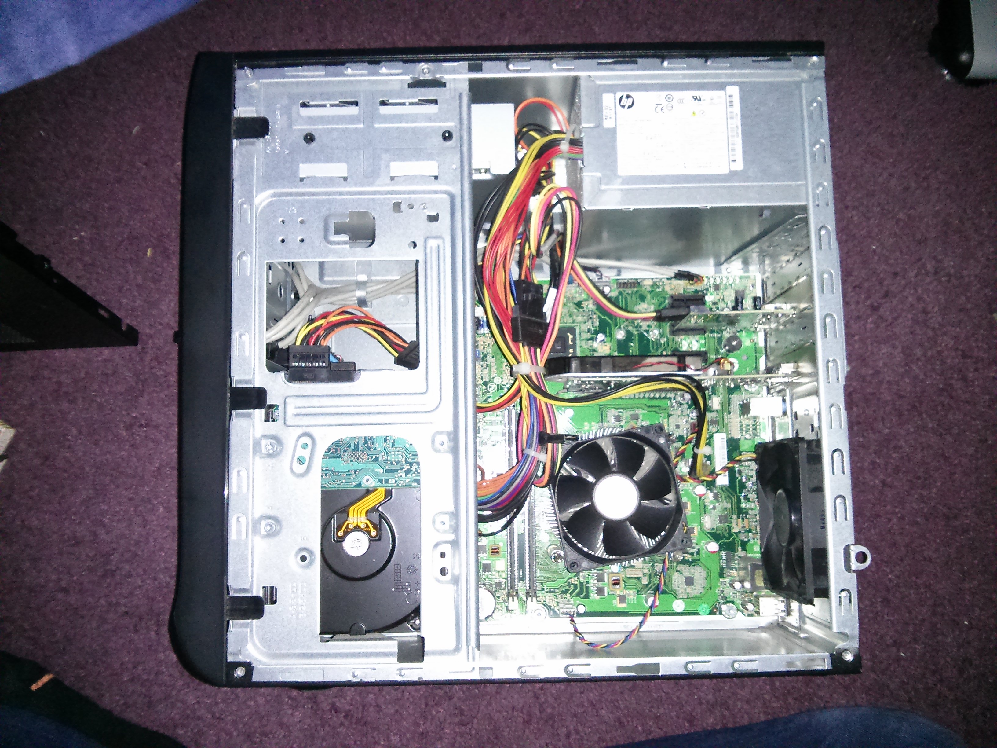

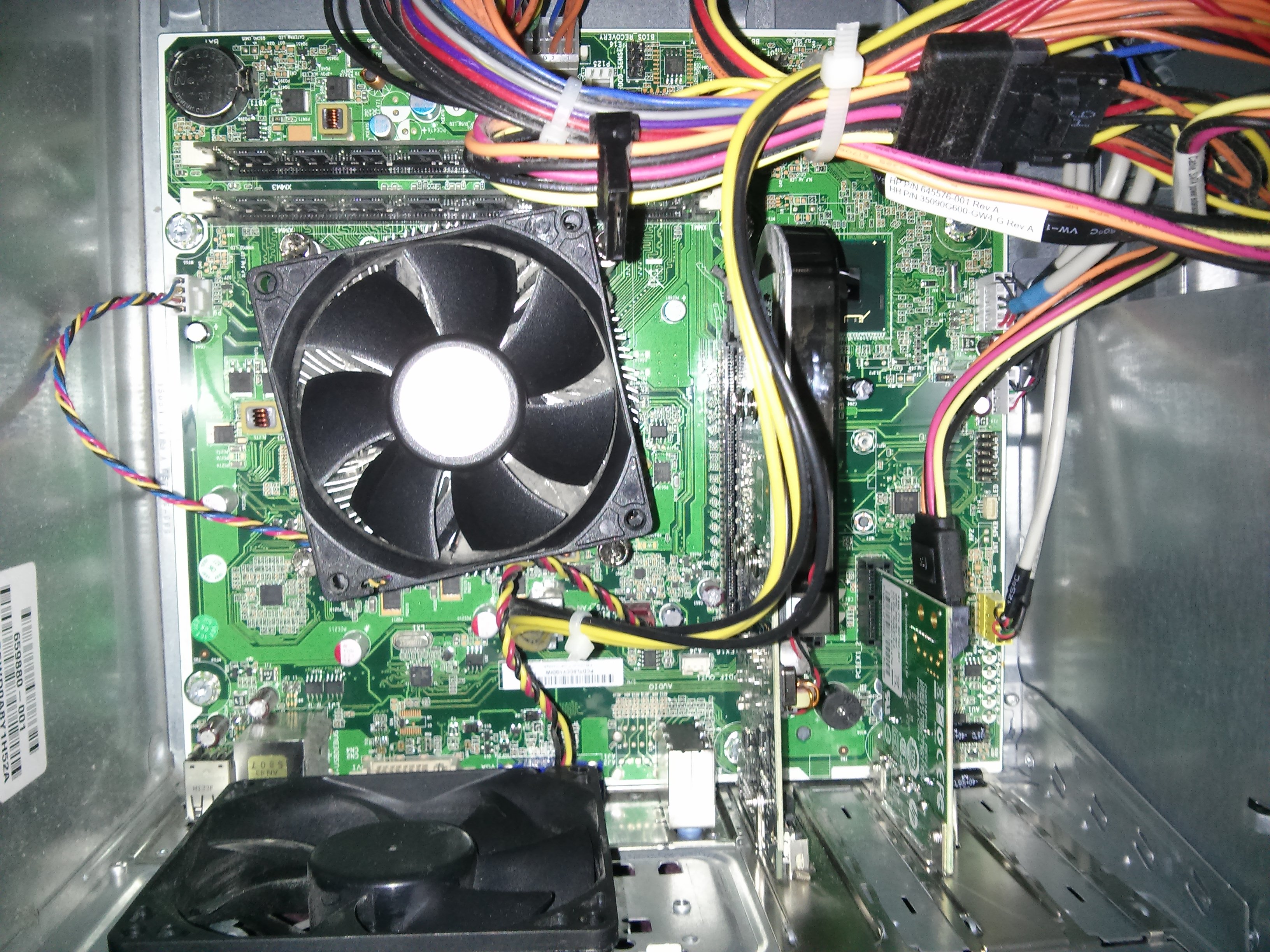

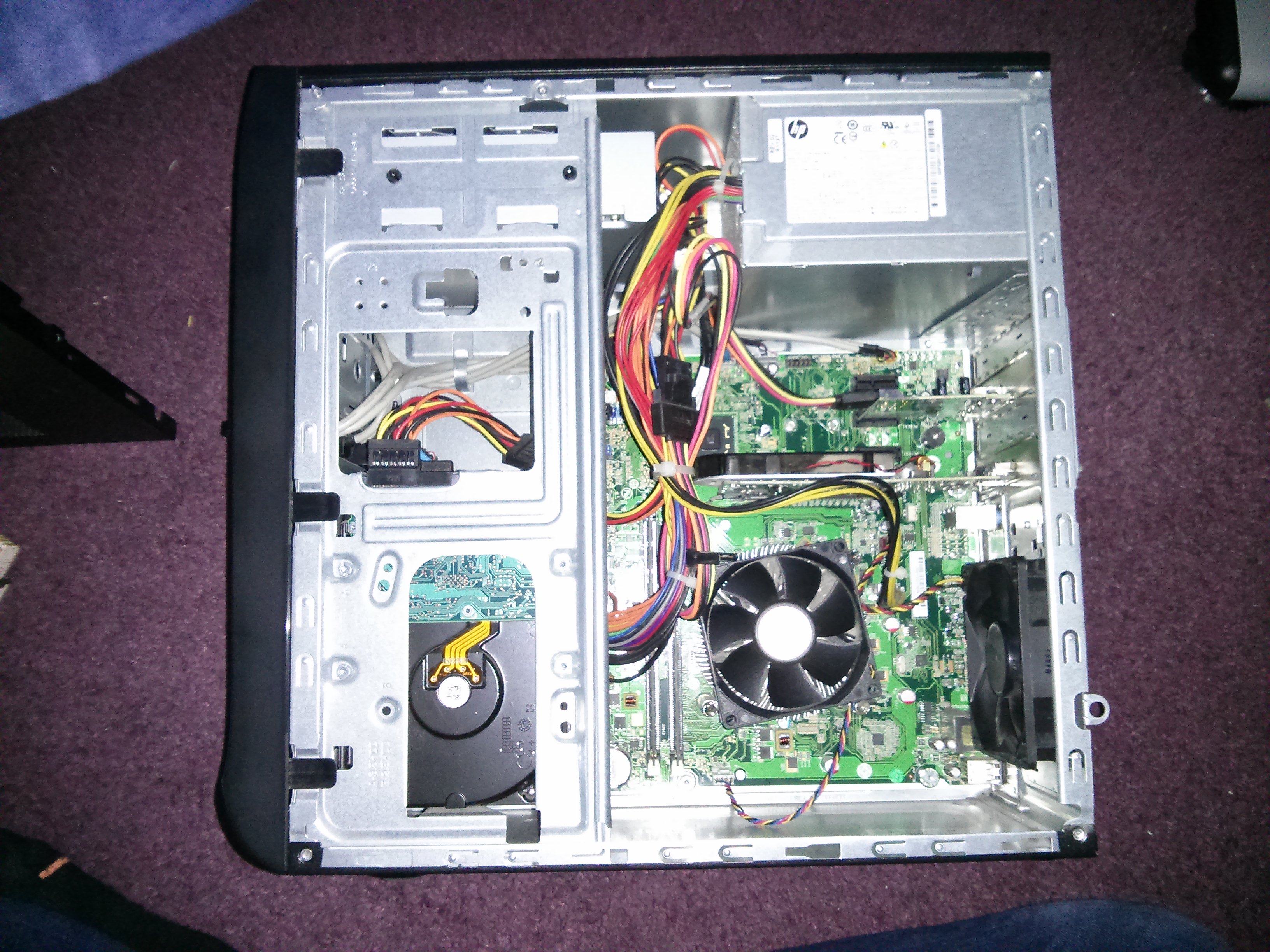

So hab mir die Kiste heute nochmal angeschaut und noch ein paar Bilder gemacht (hab ihn nochmal auf die neue Generation an GPUs die blad kommt hingewiesen aber wie gesagt möchte gerne die nächsten tage bestellen)

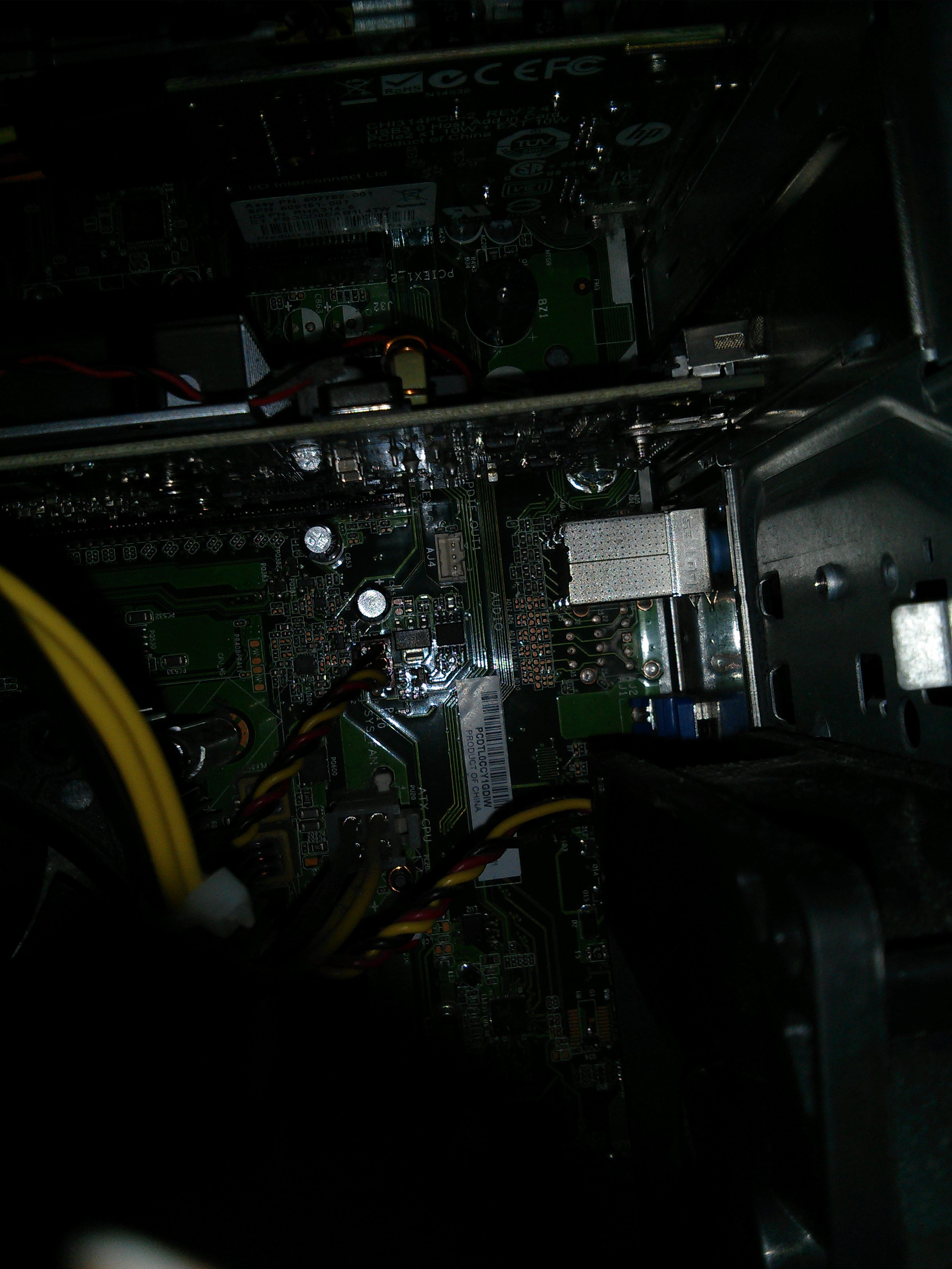

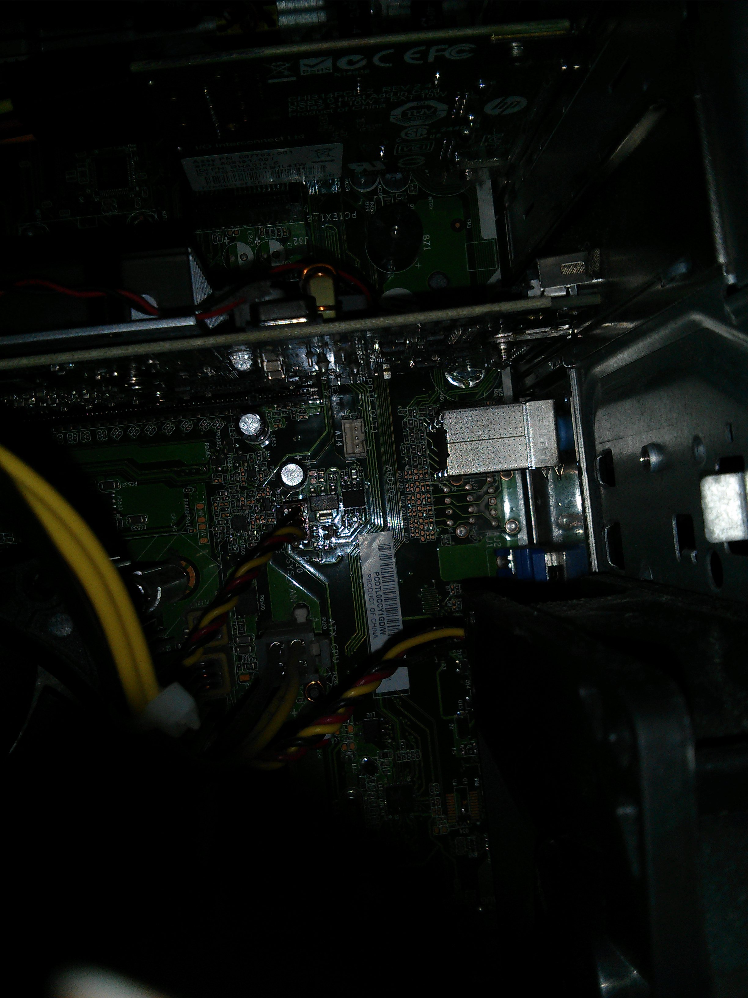

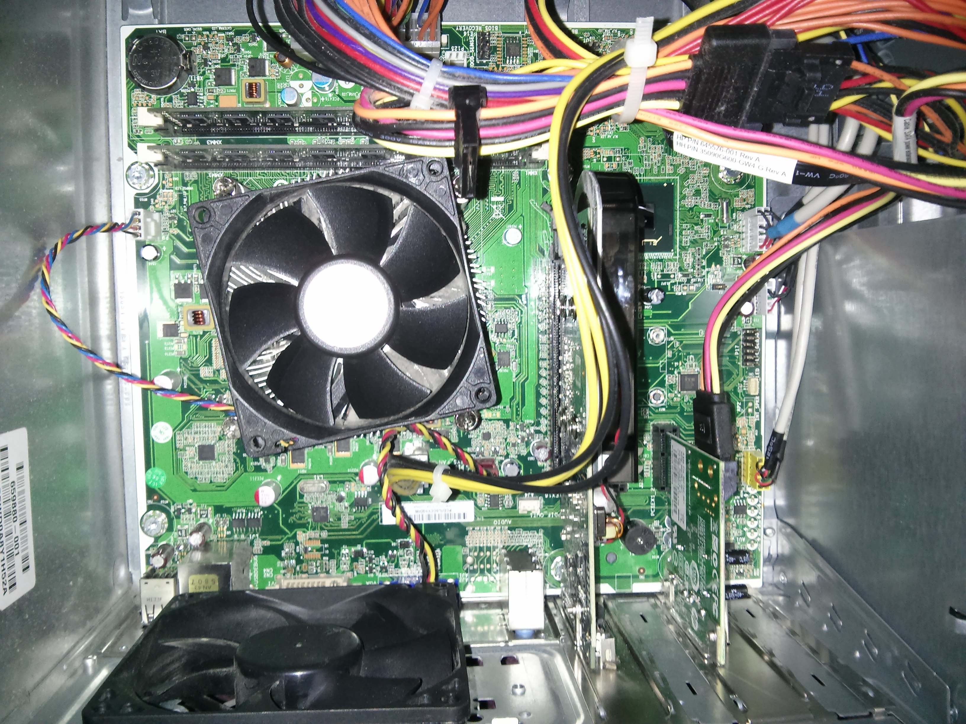

Auf dem Mainboard lässt sicher außer dem HP Logo und dieser Nummer (unter welcher google leider nix ausspukt) ncht viel finden

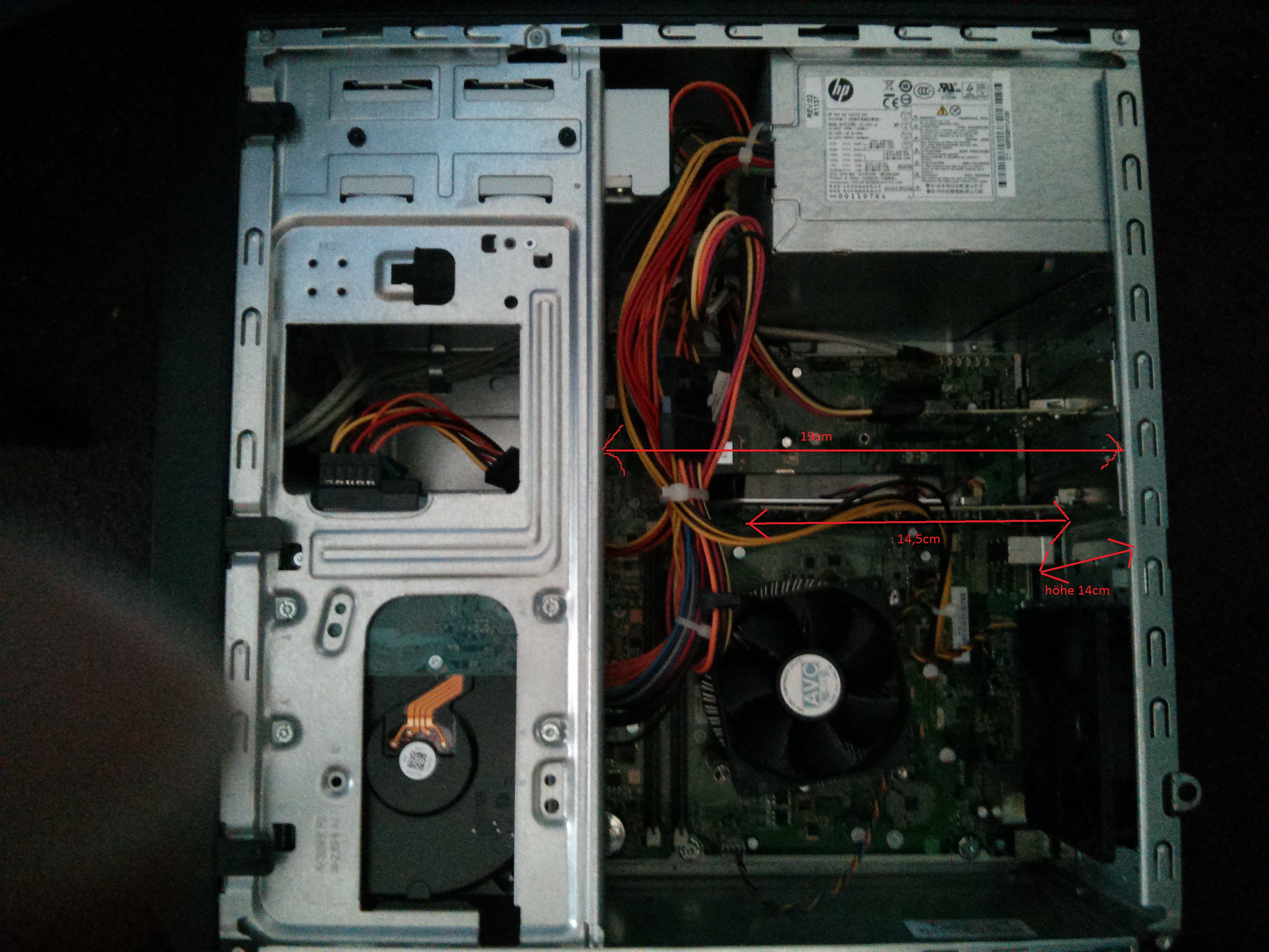

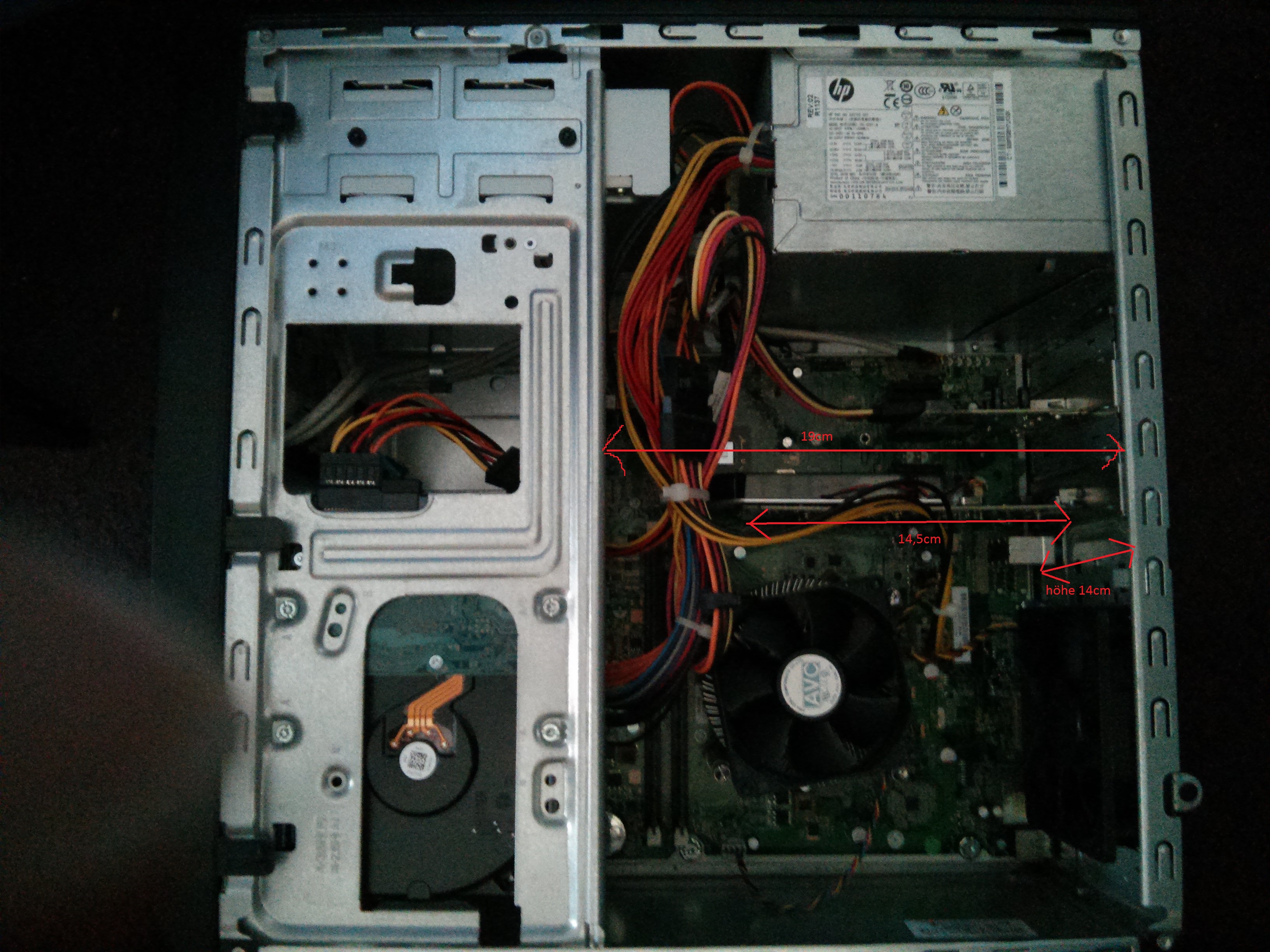

Stellt sich noch die Frage welche Custom Karte bestellt wird, hab hier mal die Maße eingetragen
(länge geht wsl noch länger aber so wärs am einfachsten)
hätte jetzt am ehesten die MSI genommen (da sehr klein und nicht übertaktet um die Strombelastung fürs NT und die Temeratur möglichst gering zu halten. außerdem eine der billigsten https://geizhals.de/msi-geforce-gtx-750-ti-v809-1662r-a1271078.html

Ich hab ihm eure Vorschläge weitergeleitet, allerdings wollte er nicht gebraucht kaufen und hatte sich jetzt die 750ti bestellt. Nach dem Einbau gings allerdings nicht weiter als bis zum HP BIOS Logo, dann bewegt sich nichts mehr und der PC piepst 3x in großen Abständen. Auf dem Bild steht Esc für Setup drücken, funktioniert aber auch nicht.
Am Netzteil kanns ja (noch) nicht liegen weil die gpu ja gar nicht belastet wurde. Also alte wieder eingebaut -> läuft.
Bisschen recherchiert und scheinbar unterstützt das Mainboard einfach kein PCIe 3.0 (wird zwar normal immer gepredigt das PCIe in beide richtungen abwärskompatibel ist aber scheinbar hat HP es irgendwie geschafft das zu verhindern)

D.h. braucht er wohl auch noch ein neues MB. Hab hier in der HP-Datenbank eine Beschreibung des alten gefunden http://h20564.www2.hp.com/hpsc/doc/public/display?docId=c03083328 , wenn wir ein neues mit den selben Maßen finden sollte das Funktionieren oder?
und mal wieder ne inkompatibilität dank "scheissendrecksfertigpc"
ja normal sind sollten die pci-e geschicht abwärtskompatibel sein, liegt wie du schon slesbt bemerkt hast ziemllich sicher am board
neue board muss halt uATX sein, von den anschlüssens ieht das soweit normal aus
mus halt auch um die cpu verwenden zu können Prozessorsockel: LGA 1155 sein

Bin nur Unsicher wegen der größe, laut HP-Datenbank ist das alte 24,4 cm x 22,0 cm groß und ein µATX Board, wenn ich jetzt in geizhals nach µATX filtere kommen trozdem Boards mit unterschiedlicher größe, sollte das nicht einheitlich sein? Weiß jemand wie ich die genauen maße des oben verlinkten Mainboards rausfinde? Im Datenblatt von AsRock steht dazu auch nichts genaues
edit: Ich hab mal anhand von Fotos die Lochbilder miteinander Vergleichen, sieht so aus als wäre das AsRock kleiner und sollte dementsprechend ja passen
also normal ist µatx ja genormt, bissel kleiner ist sicher kein problem. problematisch wäre aber wenn im hp gehäuse die befestigungspunkte anders sind oder das gehäuse doch iwie auch etwas kleiner wäre.
aber du sagst ja das das asrock n ticken kleiner ist, dann "sollte" das doch passen
