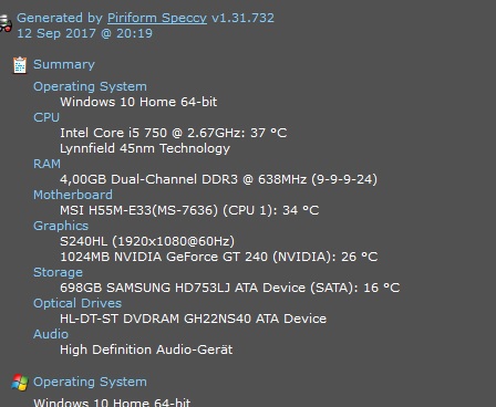

werde ich heute abend mal mit Specci auslesen und hier posten
so, das sollte doch jetzt hier mehr Transparenz schaffen :-)
http://speccy.piriform.com/results/WPye2bdOhpd30EthtxdmAJi
Also meine Empfehlung wäre auch die 1050Ti. Würde zum Rest des Systems passen.
Der RAM könnte auch eine Aufrüstung vertragen aber für das alte Board (also DDR3) würde ich nichts mehr neu kaufen, wenn dann gebraucht.
Kommt aber drauf an was du spielst, für ältere games und E-Sports Titel reichen 4GB auch aus :)
Edit: Für ein schnelleres System empfehle ich auch noch eine SSD ab 250GB für Windows, Browser etc.
Da wirst du einen Unterschied wie Tag und Nacht merken was Reaktionen von Programmen angeht ;)
Jau, kannst du nehmen. Wenn du noch ein bisschen mehr investieren willst, kannst du auch noch 4/8GB gebraucht kaufen (ca. 15-30 €) und eine SSD nehmen, damit wird dein System für den alltäglichen Betrieb deutlich beschleunigt.

Wenn Du so Sachen wie Deus Ex Mankind Divided oder Dishonored 2 zocken willst, würde ich von 1050(TI) abraten und eine GTX 1060 oder 1070 empfehlen, vielleicht noch eine RX 580.
Für Deus Ex brauchst Du dann noch mehr Arbeitsspeicher, 8 GB sind Mindestvoraussetzung, 16 GB werden empfohlen. Also am besten auch gleich schnellere CPU mit 16 GB RAM und neues Mainboard...
