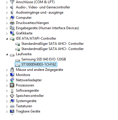

Wie schaut eigentlich mit deiner HDD aus? Man muss zwar nicht die Intel Chipset Driver installieren, aber es könnte sein, dass hier etwas nicht ganz rund läuft. Versuche mal im Explorer größere Daten zu kopieren und schau dir die Auslastung von CPU an, falls diese zu hoch ausfällt, dann weißt du zunächst an was es liegt. Die CPU Auslastung steigt immer dann an, wenn Daten über CPU kopiert oder gelesen werden müssen. Im normal Fall muss alles über Chipset laufen. Gug auch unter Gerätemanager "IDE ATA/ATAPI-Controller" im welchen UDMA Modus deine Platte auf einem SATA Anschluss läuft.

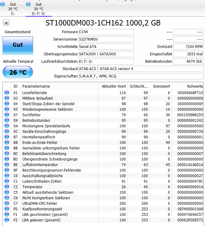

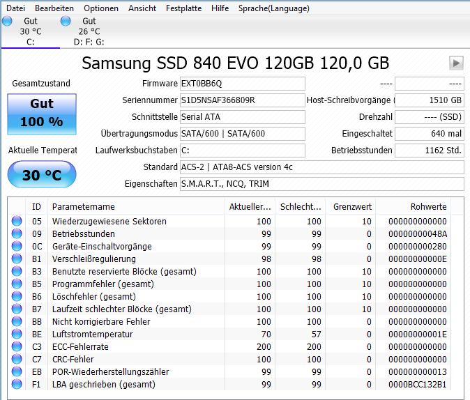

So als Tipp, schau auch noch die SMART Werte von der Platte an, wer weiß, ob doch nicht die Platte schon defekte Sektoren aufweist.

Im Geräte Manager finde ich keine Einstellungen oder Infos zum UDMA Modus...
CrystalDiskInfo sieht mMn gut aus:
