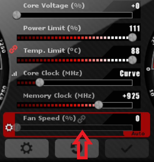

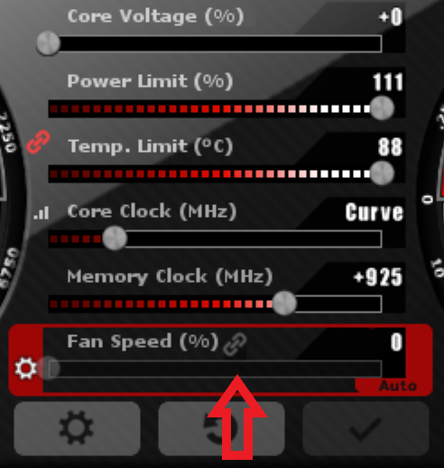

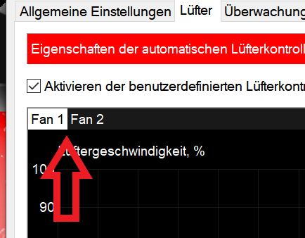

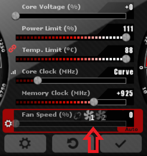

Kazuro schrieb:
Da man in der Software auch die Lüfter nicht einzeln ansteuern kann
Nicht?
Kommt halt drauf an, ob die 2 Lüfter an einem oder 2 Ports hängen.
@Silverangel Die beiden Lüfter hängen bei der Strix 1050 Ti leider an einem Anschluss, deshalb kann man das nur für alle einstellen (würde es denn bei mir funktionieren).

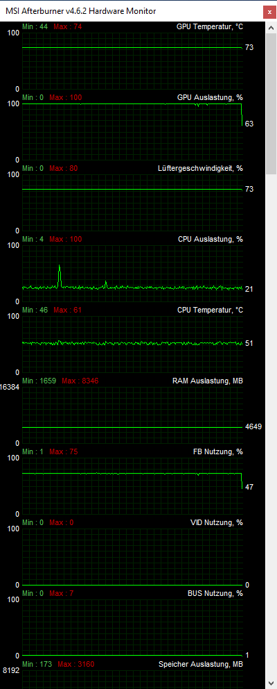

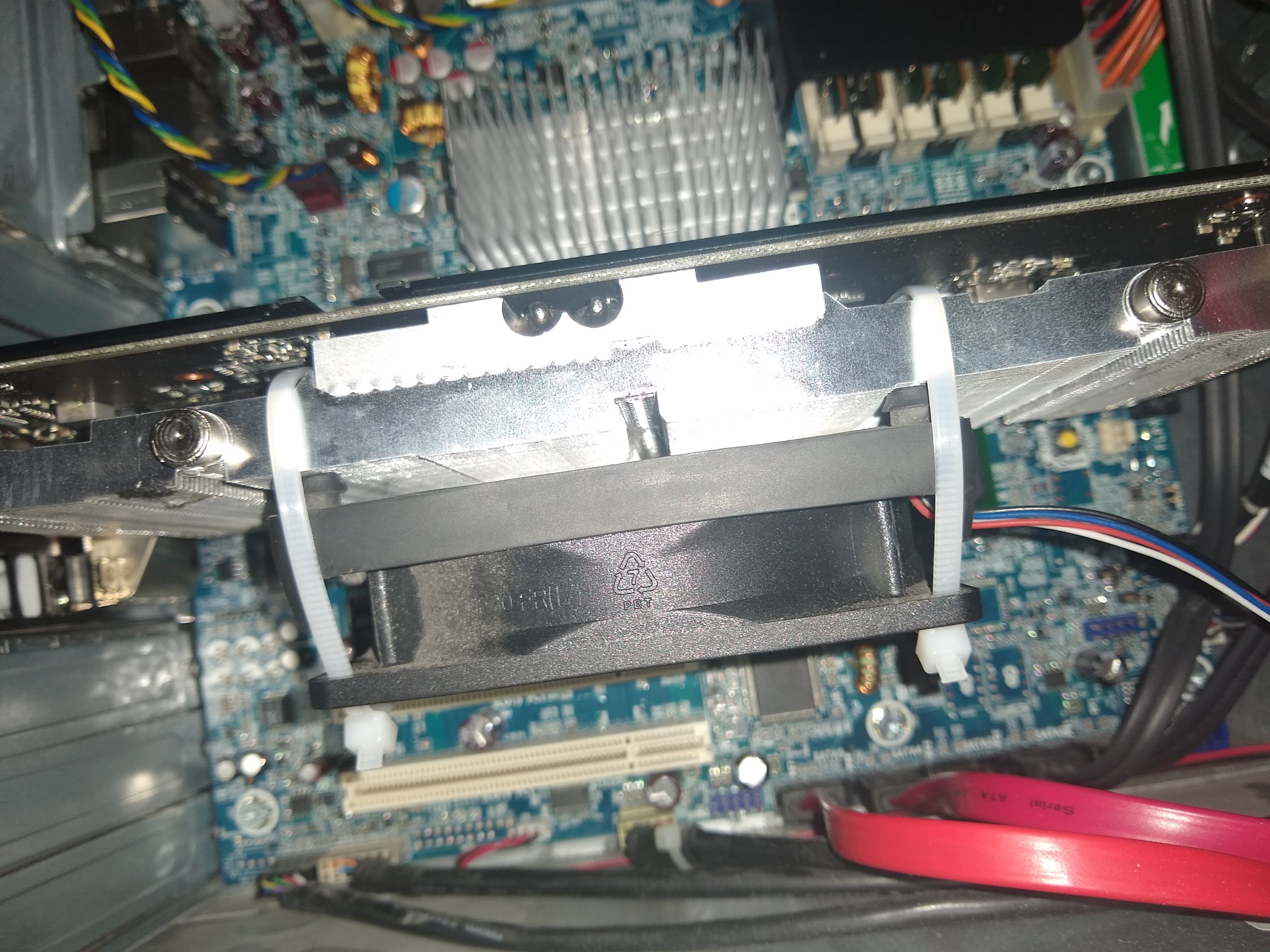

Ich habe jetzt erstmal einen Gehäuselüfter auf den originalen Lüfter mit Kabelbindern draufgepackt. Hab ihn am freien Anschluss für den Front-Lüfter angesteckt, weil der nun doch nicht auf den Anschluss der Grafikkarte passte. Hab den Lüfter der Grafikkarte dann erstmal komplett abgesteckt.
Bei 100% Auslastung pendelt er sich jetzt bei 73-74°C ein. Das dürfte ja eigentlich auf Dauer ok sein, oder? Habe es 30 Minuten lang mit Beam.NG getestet, was ja die 1050 Ti schon ordentlich fordert. Im Desktopbetrieb geht sie dann auch wieder auf <40°C herunter.
Bis 75°C dürften ja eigentlich nicht wirklich schädlich für die Karte sein, oder?

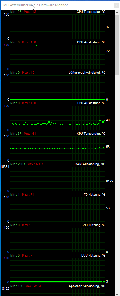

Wenn die zusammen an einem hängen, kannste die nicht einzeln regeln, richtig.

Das war nur zum Testen, scheinte aber so schon annehmbar zu funktionieren. Habe ihn jetzt mit Kabelbindern verzurrt und teste gleich nochmal. Habe den Lüfter im BIOS erstmal auf ~40% eingestellt, da ist es noch angenehm ruhig.
Hier nochmal ein Bild des Meisterwerks... nicht schön, aber Hauptsache es funktioniert :D
@Silverangel Ja, 2 wären besser. Bin aber jetzt schon bei maximaler Auslastung bei 47°C, deswegen wird das schon fast reichen :)
