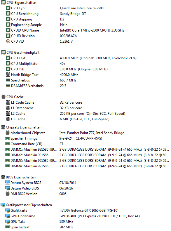

ist vielleicht ein Thema, was nicht allzu viele Leute interessiert, aber ich habe Probleme mit meiner KFA2 GTX 1060 6GB bei alten Spielen.
Hatte vorher eine R9 290, auf der lief alles.
Bekomme beispielsweise bei Need for Speed Underground 2 häufig Stottern und Framedrops, habe heute "Käfer Total" installiert und dort ist nicht nur die Performance mies, sondern das Spiel stürzt auch mit Grafikbugs (Auto steckt im Boden fest, Objekte im Spiel fehlen) ab. Der Clou! 2 hat auch leichte Framedrops, System Shock 2 hingegen läuft perfekt, moderne Spiele wie CS:GO auch.
Hatte jemand schonmal das Problem, dass bei Spielen um das Jahr 2000 auf neuen Nvidia Grafikkarten die Performance schlecht ist?
Kann alles andere ausschließen, da sich an dem System außer an der Graka nichts geändert hat.
Spiele gerne oldies, daher trifft mich das schon recht hart.
System:
Core i5 2500 non-K @ 4 Ghz
8GB Ram
KFA2 1060 6GB
Windows 7 32bit
Vielen Dank schonmal für alle Antworten!

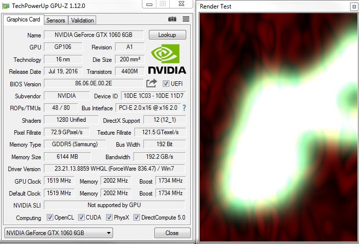

Screen von GPU-Z bitte wenn der Rendertest läuft.
Und ansonsten BEOBACHTE (Link in meiner Signatur).
Takt der Graka, Takt der CPU im Spiel. Auslastung der Graka im Spiel.
Hier schonmal der Screenshot von GPU-z, Auslastung von CPU und Graka ingame mach ich jetzt
Sieht soweit gut aus. Danke dafür.

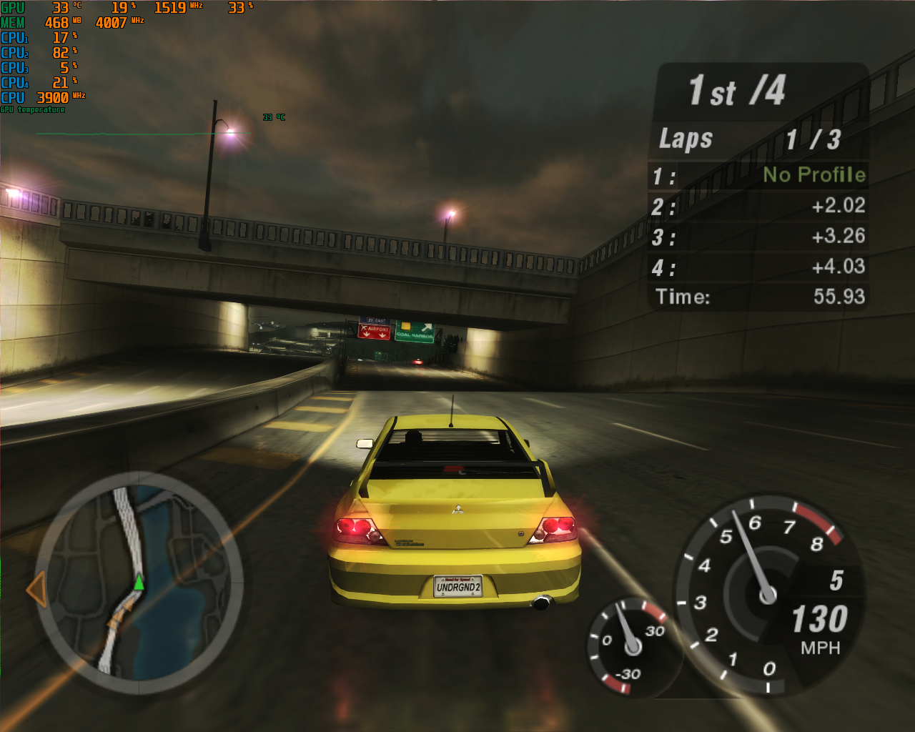

zeig uns doch mal ein OSD Bild (wie meines)...
Ney, wieder ein Auf und Ab bei den Multiplikatoren, Auslastung jedoch maximal 50%

Mit dem Texturmod für UG2 sieht das Spiel jetzt was schöner aus, besser laufen tut es aber nicht. Sind so Mikroruckler für 3 Sekunden, dann läufts wieder halbwegs flüssig. Hab schon gedacht Festplatte, aber ich hab ne SSD, die laut AIDA64 auch ihre 450mb/s schafft
OSD Screenshots mache ich gleich

Gerade Screenshots gemacht und direkt mal auf 64bit getestet: Gleiches Problem.

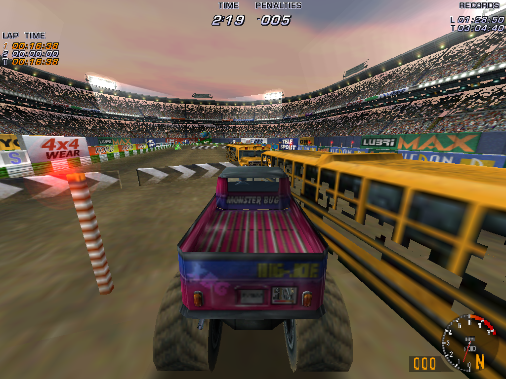

Bei Käfer Total greift der Afterburner nicht, also gibts auch kein OSD, dafür kann man auf dem Screenshot schön sehen, wie einfach mal Teile vom Publikum fehlen oder der Bus durchlöchert ist :D
Auf dem UG2 Screenshot fällt mir die hohe CPU Last auf, habe den Screenshot gerade gemacht wo es geruckelt hat
