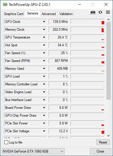

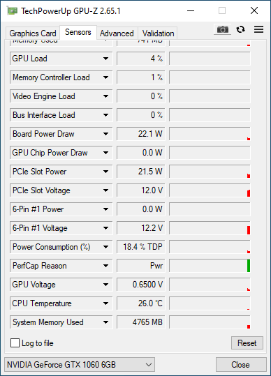

Einmal der gewünschte GPU-Z Screenshot.
Das Tool für RAM kann ich auch mal drüber laufen lassen. System ist sauber (wurde neu aufgesetzt) und Temperaturen sind alle völlig normal.

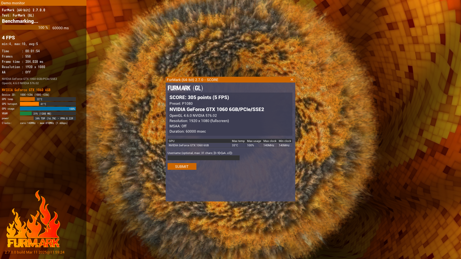

Ich hänge nochmal ein GPU Stresstest mit an.
Ich würde das Netzteil nicht ausschließen, weil auch die Gehäuse Lüfter nicht mehr laufen (vermutlich weil sie nicht mehr mit Strom versorgt werden und ab und zu mal nach einem Neustart mein Mikrofon nicht mehr von Discord erkannt wurde)

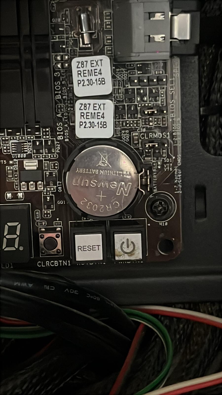

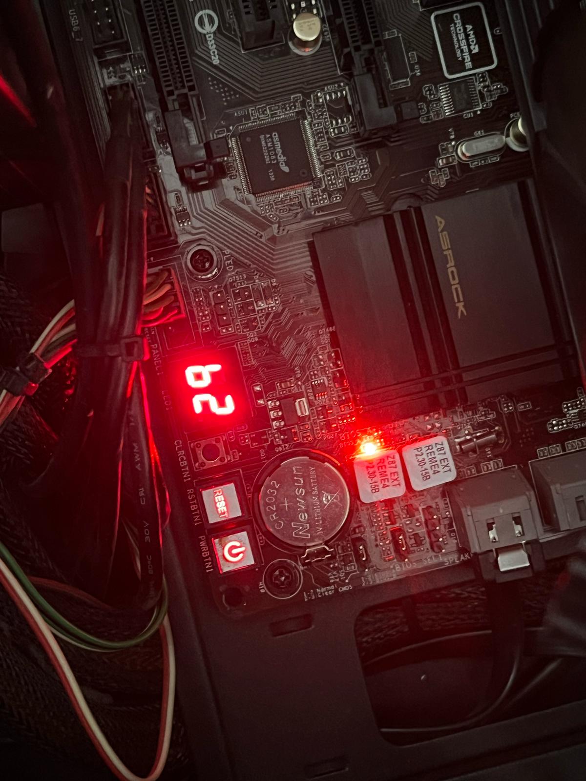

Die beiden Bilder (Mainboard LED 1 und 2) sind nochmal zur Erläuterung was genau am Mainboard leuchtet. Die LED bei Bios A hat sonst nie bem starten geleuchtet. Als das Problem zuerst aufgetreten ist und ich den Pc ausgemacht habe, blieb die LED auch noch eine Weile an, bis ich den Strom vom Netzteil genommen habe. Jetzt geht sie beim Starten an und geht während des hochfahrens aber wieder aus.

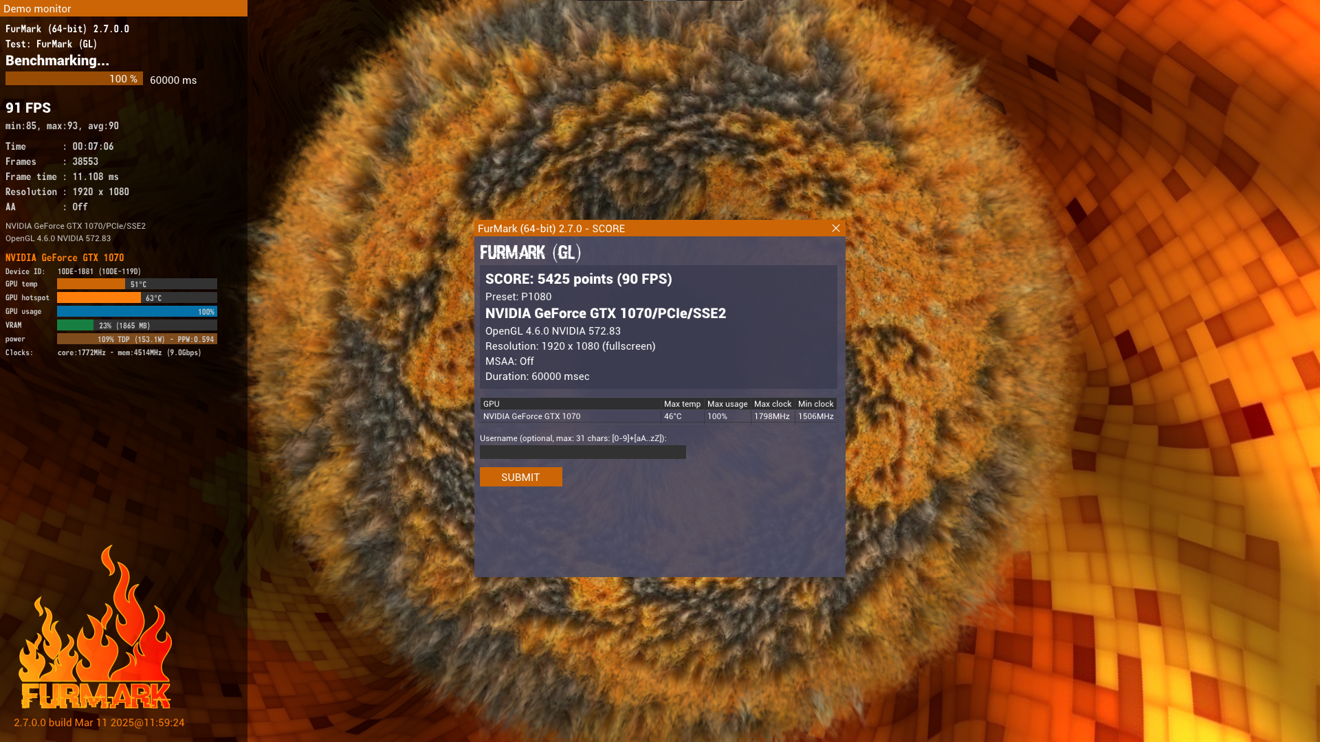

Is normal(?). Bei mir genauso seit 2016(Win7->Win11). GIGABYTE GTX 1060 WindForce 2X OC
Furmark zieht gerade mal 16 Watt. Glaub kaum, dass das normal ist.
Screenshot von GPU-Z sieht nach Idle aus(nichts zu sehen von 100% load), nützt dann nicht viel. Powerlimit ist da aber natürlich bereits seltsam.

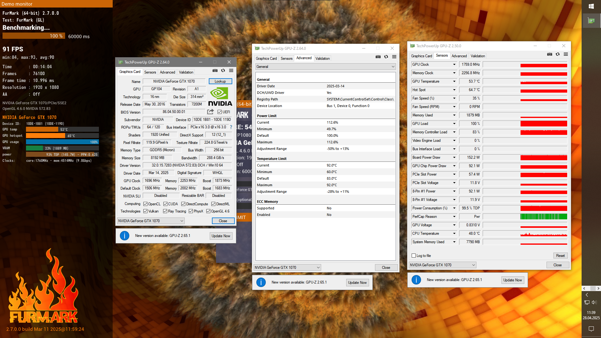

GPU-Z parallel zum Furmark öffnen, screenshots Graphics Card, Sensors und Advanced wären schön. Beispiel:
