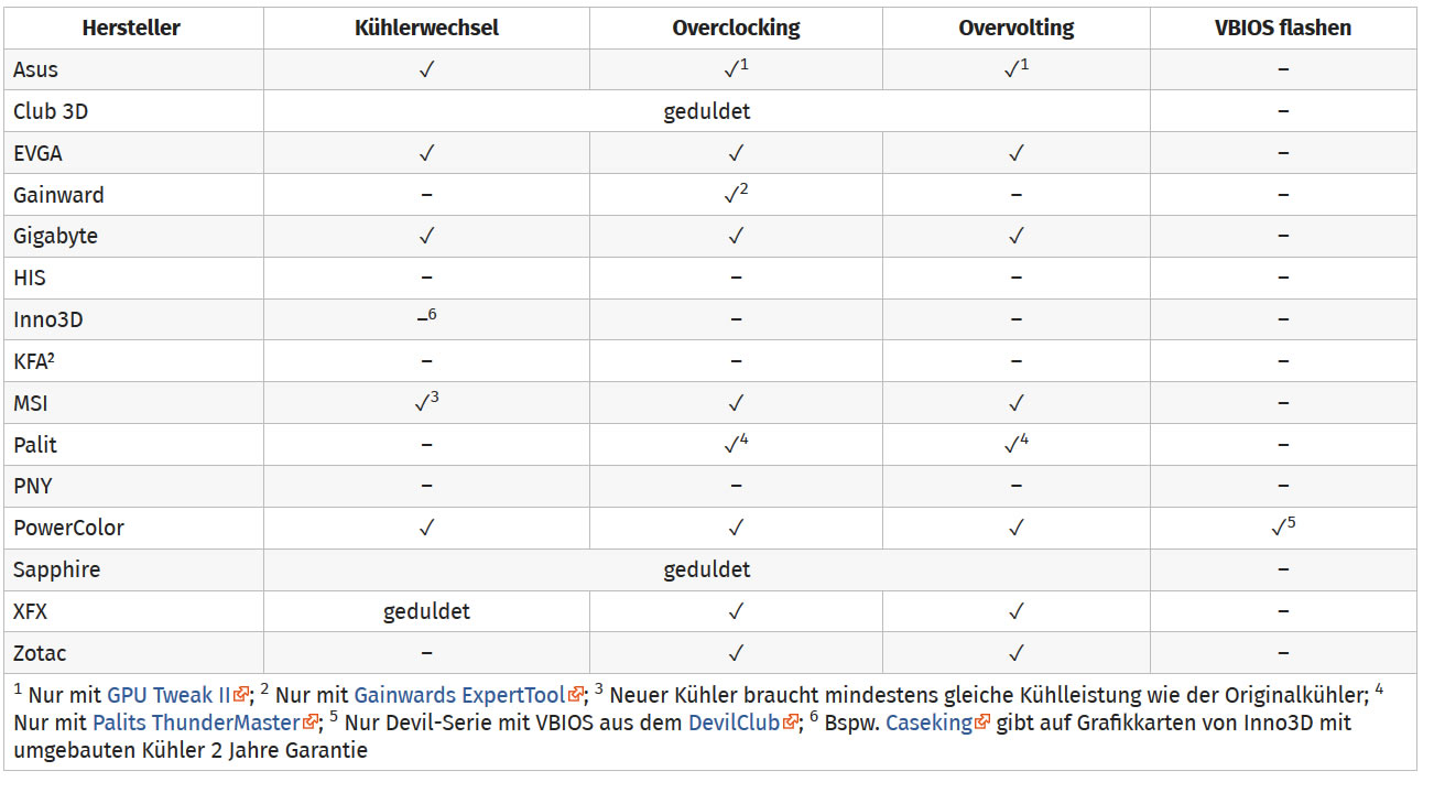

Es gibt Garantiebedingungen der Customer, diese werden auch immer wieder hier auf CB Veröffentlicht, auch nach Rückfrage an die Customer, es ist also schon durchaus bekannt, was man bei welcher Grafikkarte machen darf und was nicht! :daumen:

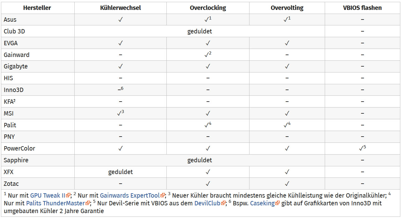

Das stimmt aber so nicht, da außer EVGA & Zotac sonst keiner Endkunden Support anbietet, dann spielt es keine rolle mehr was der jeweilige Hersteller "angeblich" erlaubt oder nicht.
Ist tatsächlich nur so tun als ob, denn sie wissen das niemand seine Grafikkarte zurück nach china oder Taiwan schickt für 100€ Versandkosten und mit Pech verschwindet das Paket spurlos oder deine karte wird erst nach einem Jahr bearbeitet.

Nein, der Händler schickt die Grafikkarte zum Hersteller, ich habe bei meiner GTX 970 Gaming X ja auch mal den Kühler gewechselt [bei der GTX 1070 ist das eigentlich nicht Notwendig, außer man setzt diese unter Wasser!] und mit MSI telefoniert und selbst da wurde mir mitgeteilt, was auch hier schon auf CB diesbezüglich geschrieben wurde, was einen Kühlertausch angeht.
In der Regel ist es sogar so, dass der Händler meist die Grafikkarte innerhalb der ersten 2.Jahre der Garantieleistung austauscht und erst nach den 2. Jahren die Grafikkarte in einem Garantie Fall zum Hersteller schickt. Es sei denn, es ist auf den ersten Blick so, dass ein Garantie Fall sofort auf ein fehlerhaftes Verhalten des Grafikkartenbesitzers zurückzuführen ist!
