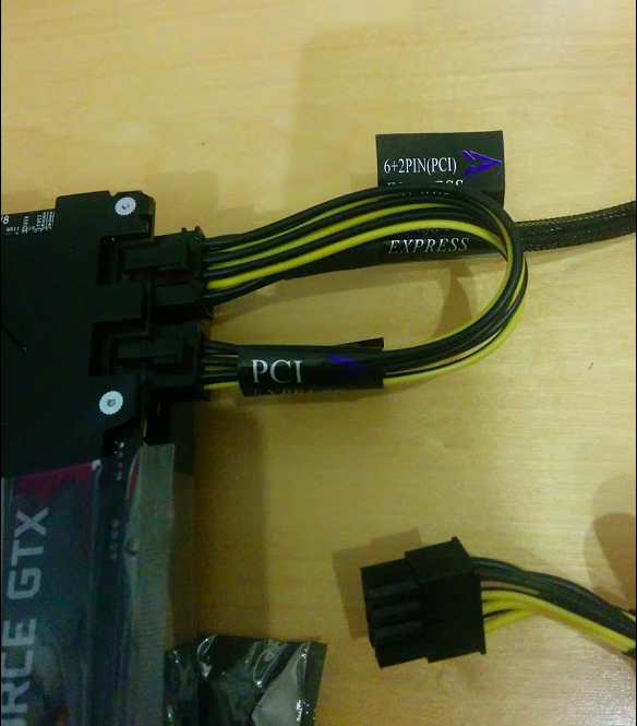

Ich habe von meinem Netzteil ein Kabel dass von 8Pin Netzteilseitig auf 6+2 und 6Pin geht (siehe Foto). Ist dies zulässig? Falls ja habe ich noch eine weitere Frage.

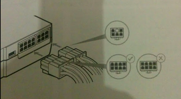

Beim 6 Pin Kabel muss ein Anschluss laut Anleitung (user manual) ausgespart sein. Also nicht voll belegt. Das Kabel welches ich vom meinem Netzteil habe sind aber alle belegt. Macht dies etwas ob alle belegt sind oder muss der Kontakt ausgespart sein? Habe noch ein Foto von dem User manual angehängt.

Das auf dem 6Pin ist übrigens keine Aussparung, das ist einfach nur schlecht dargestellt.
Der Anschluss ist genormt, da kannst du eigentlich nichts falsch machen. Mir wären Unterschiede in dem Bereich jedenfalls vollkommen neu.
Aber ja, ich schließe mich dem Vorposter an, nimm doch bitte für die Versorgung zwei getrennte Stränge ;)
Vielen Dank Dextro und Mojo.
Ich werde dann 2 getrennte Kabel verwenden. Die Aussparung (nicht Belegung) auf dem Foto ist auch auf dem Adapter vorhanden der mit der Karte gekommen ist. Verstehe ich zwar nicht aber es wird schon klappen.
Danke
