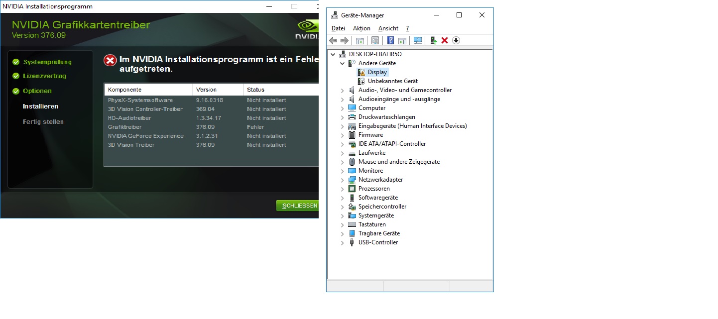

zum problem, ich habe seit einiger zeit keine möglichkeit mehr den aktuellen treiber zu installieren. mal sagt der computer, so sinngemäß (diese app ist nicht für diesen computer) oder es wird der installationsvorgnag abgebrochen. mit der fehlermeldung treiber konnte nicht installiert werden.
über geräte-manager kann ich den display-treiber installieren (treiber aktualisieren..), anschließend habe ich den 372.90 treiber drauf. und dann wars das auch schon.. wenn ich anschließend wieder versuche einen aktuellen treiber zu installieren, kommt immer die fehlermeldung das der durchgang abgebrochen wurde, weil treiber nicht installiert werden konnte "fehler".
hab schon einiges versucht, alten treiber komplett zu deintsallieren und den neuen wieder drauf..
über nVidia expirience den treiber zu aktualisieren, geht auch nicht, genau der gleiche fehler..
ich bin mega verzweifelt. vllt kennt sich ja einer von euch mit der materie aus, ich gebe mich geschlagen! :/

ein paar screens wenn alles von NV runter ist wäre gut. während du versuchst nv neu drauf zu machen

kommt immer die gleiche fehlermeldung? was wählst du beim installieren alles aus?
wenn der treiber runter ist. und der pc neu gestartet wurde, kein treiber drauf ist wird deine karte überhaupt erkannt?
genau alles gemacht.
nein sie wird nicht erkannt erst wenn ich über gerätemanager die treiber aktualisierung vorgenommen habe, erkennt er die graka und anschließend macht er die display treiber drauf.
