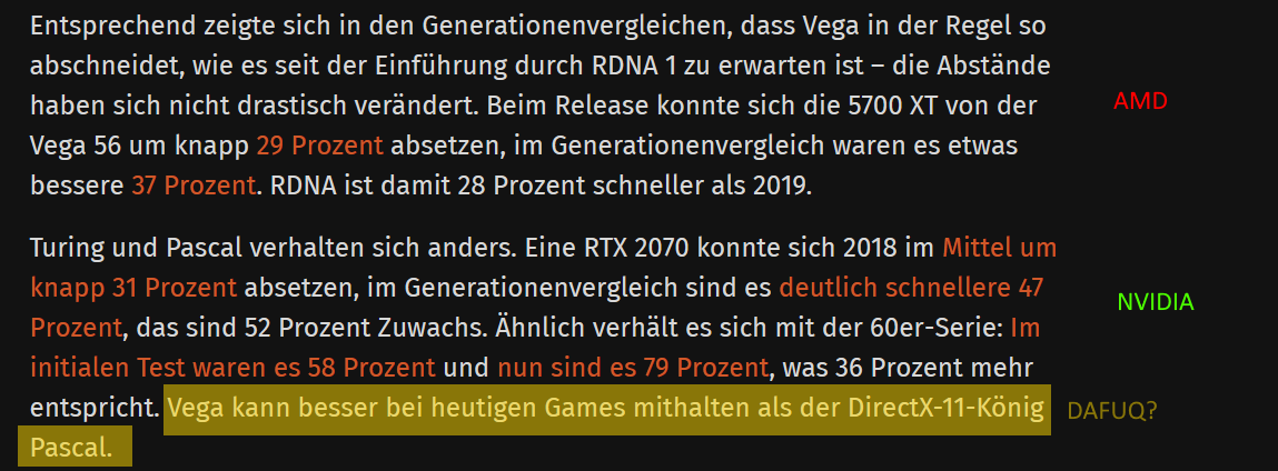

@DevPandi Ich kann die Aussage
Raytracing wird durch Nvidia dominiert, die entsprechend Ressourcen aufwenden, sowohl Studenten als auch Spielestudios unterstützen und damit wichtige Erfahrungen sammeln. Auch im KI-Markt ist AMD hinten dran .
nur halb unterstützen. nVidia interessiert sich nicht mehr für gamer.

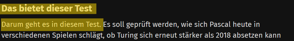

um was geht es denn? laut titel um die ausage "fine wine", also ob sich vega im laufe der zeit verbessert hat. und was wird dann getestet? cyberpunk und avatar, von denen beim release der karte niemand auch nur geträumt hat.
Wie willst Du denn Veränderungen über die Zeit feststellen? Indem Du Spiele von 2016 testest?

Ja, es macht sicherlich mehr Sinn Hilfsmittel wie FSR anzuwenden, aber was genau erwartest du jetzt von diesem Test? Einen Vergleich mit identischer Ausgangsbasis oder einen Test unter Realbedingungen mit unterschiedlichsten Variablen?
Weil wenn ich Manor Lords mit mittleren bis hohen Einstellungen spiele, dann habe ich unter WQHD mit meiner 1070 nicht nur 30 FPS, wie im Community-Benchmark, anliegen.
beide Karten können FSR. Damit gibt es keine unterschiedlichen Variablen innerhalb eines Spiels. Direkt vergleichbar sind verschiedene Spiele untereinander eh nicht. Wenn es mehr Sinn macht, wie du sagst und das tut es bei 20 FPS zweifelsohne, hätte man das bei den Spielen mit FSR Support aktivieren müssen.
Ohne hier jemandem auf die Füße treten zu wollen. Dem Artikel hätten ein paar Kommentare beim Korrekturlesen ganz gut getan. So liest sich dass meiner Meinung nach verwirrend und sehr anstrengend.

um was geht es denn? laut titel um die ausage "fine wine", also ob sich vega im laufe der zeit verbessert hat. und was wird dann getestet? cyberpunk, avatar und cities skyline 2 - also titel, von denen beim release der karte niemand auch nur geträumt hat.
Natürlich soll der Test ein bestimmtes Ergebnis provozieren. Wenn ich nun Settings und Spiele nehme die eher der Leistung einer 1080Ti oder Vega 64 entsprechen ( ESports, Indie, aktueller Parcour), wird sich nicht so viel tun, auch wegen V-ram.
Aber mit der gezielten Auswahl von aktuellster Software mit modernen Features , war Vega seiner Zeit offensichtlich ein Stück voraus gewesen, übrigens auch GCN, mit Ausnahme der Fury vielleicht.
