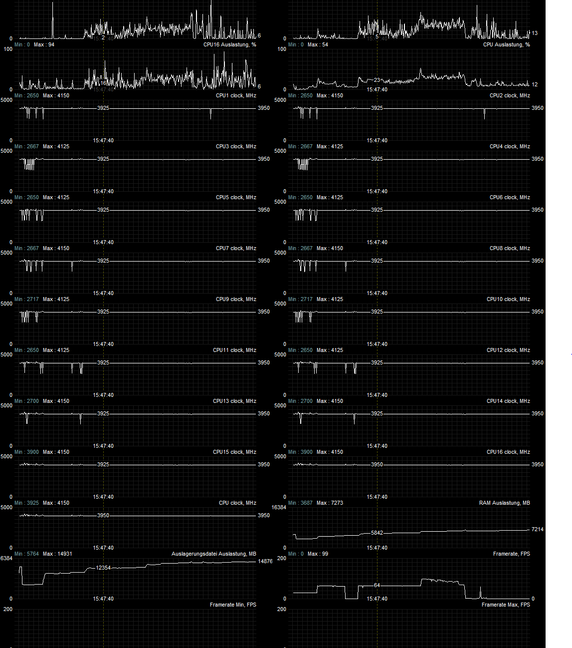

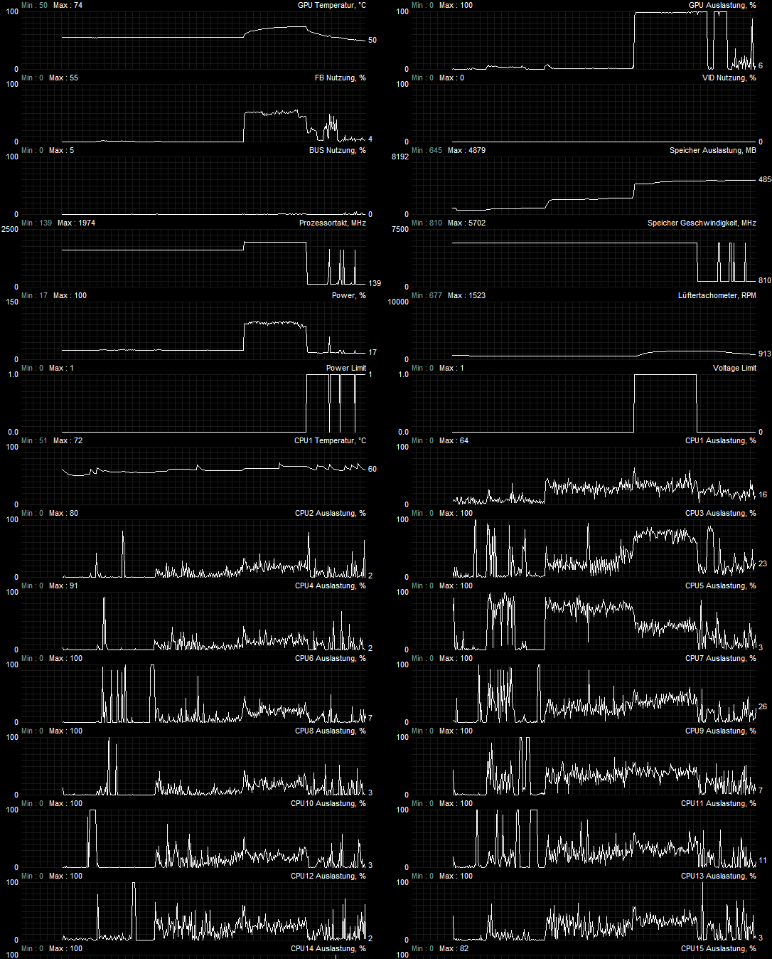

Noch einmal: Was macht die CPU während der Framedrops? Was sagen die Temperaturen?
Im Anhang sind mal die Auswertungen, während GTA 5 lief. Die Temps der GraKa und CPU liegen zw. 50°C und 75°C. Was bedeutet PowerLimit, wenn es auf 1 geht?

Nur zur Info: Die Karte ging retour, da sie selbst bei undervolting und underclocking ständig ans powerlimit kam...
