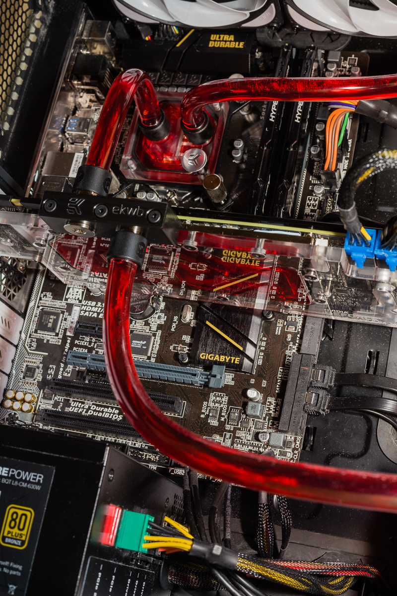

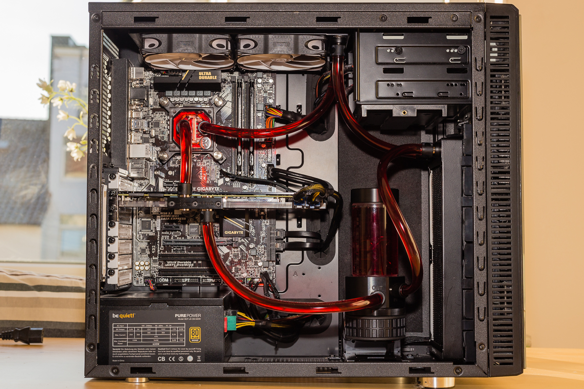

Das System habe ich heute fertiggestellt. Hier zwei Bilder.
Vielen Dank für eure Hilfe.

Jetz wo ich grade den schicken loop sehe: würde es einen Unterschied machen wenn du nach der Graka erst das Wasser in den oberen Radiator führst und dann erst zur CPU?
Unterschiede hinsichtlich der Temperaturen?
Glaubt man den meisten Stimmen im Internet, sollte das maximal ein oder zwei Grad ausmachen, dafür wäre das System aber deutlich unaufgeräumter.
Wie gefällt euch das System?
Mit so einer Wasserkühlung sieht das System einfach wesentlich aufgeräumter auf. Gefällt mir gut. :)
Sehr gut, abgesehen von der Schlauchverbindung zwischen Pumpe und Frontradiator. Ein 90 Grad Winkel am Radiator war keine Option?
Außerdem würde ich, falls möglich, noch einen zusätzlichen Lüfter ins Heck einbauen.
