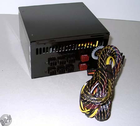

Also im Falle meines 400Watt Enermax Liberty ist es so, dass es dort auch 12V1 und 12V2 gibt.
Ich habe jeweils beide an die GTX260² angeschlossen. Die GTX260² benötigt ja 2 6Pin Anschlüsse. Ich habe daher beide entsprechenden Kabel am Netzteil angeschlossen.
So bekommt die Graka aus 2 getrennten 12V Schienen den Strom.
Läuft optimal.

*Edit: Das ist ja cool, dass sie bei dir läuft. 2 PCIe Stecker? Das ist ja mal ordentlich^^ Wieviel A haben denn deine beiden Schienen?
Hier noch meine Daten:
+3.3V : 26A ---------------------|
+5V : 28A ---------------------|---- 150W
+12V1: 20A ---------------------|
+12V2: 20A ---------------------|---- 360W (30A)
-12V : 0.6A ---------------------|
+5Vsb: 3A ---------------------|----- 22.2W
Total Power --------------------------- 400W
In dem Bild kann man die beiden PCIe Stecker (rot) erkennen.
Welches Kabel an welcher Schiene hängt musst mal in der Beschriftung / Handbuch nachschauen. Ich denk mal die kleinere 12V Schiene sollte auch für die Grafikkarte ausreichen. Ich würde halt dann versuchen an den Anschlüssen die an dieser Schiene sitzen keine weiteren Geräte mehr anzuhängen.
