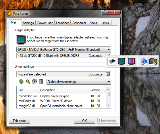

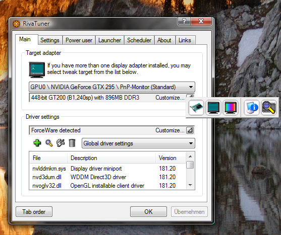

Das sind jetzt aber die idle-Werte, also wenn die Karte sich im Desktop-Betrieb runtergetaktet hat (zu erkennen an 300MHz core-, 100MHz-Speichertakt).
Du musst einfach das Lupensymbol (siehe unten) anklicken, dann sollte es so wie unten rechts aussehen. Danach eine 3D-Anwendung starten, dann siehst Du, auf welchen Taktraten Deine Karte tatsächlich läuft.

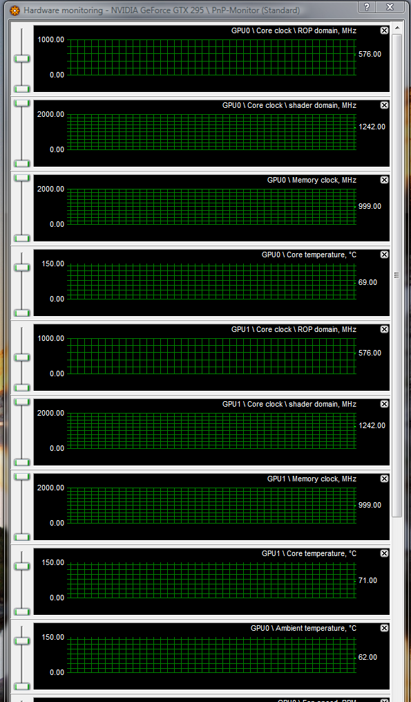

sieht so aus als ob nur 1 GPU übertaktet ist...
Genau, das mein ich ja!
Nun ist aber die Frage, ob das so Korrekt ist?
Bremst die eine GPU die andere dadurch nicht aus,
so das die eine "Nichtgetunte GPU" die "Getunte GPU" wieder auf den normalen Tackt ausbremst?
Ist doch bei SLI so, das die Stärkere Karte auf die Schwächere runtergetacktet wird.
Das ist allerdings wirklich kurios. Wenn ich meine GTX mittels Rivatuner übertaktet, sind beide Karteneinheiten gleichermaßen davon betroffen, d.h. die Taktraten werden überall erhöht (beide cores, beide VRAMs etc.). Da stimmt was nicht. Würde mal Edelgrafikkarten kontaktieren. Vielleicht haben die ein fehlerhaftes BIOS auf die Karte geflasht. Normal ist das jedenfalls nicht.
Und ja, Du hast Recht: sollte wirklich eine GPU mit Standardtakt laufen, bremst diese die andere aus.
Mfg
