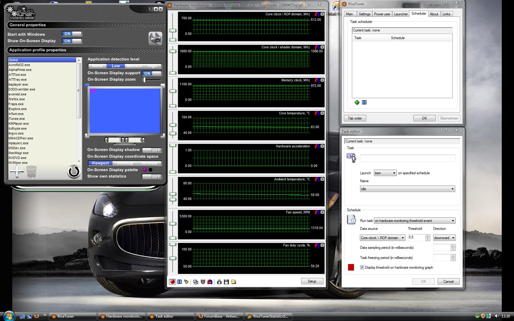

hallo
ich hab da auch noch ma ne frage zu...ich hab das alles soweit erfolgreich eingestellt.
Manuell kann ich meine beiden profile (last und idle) aktivieren.
Aber das mit dem scheduler funktionert bei mir irgendwie nicht.
Ich füg ein task hinzu und wenn ich den task "on hardware monitoring threshold" aktivier steht sofort ganz oben in der zeile "Current task:none". So ist der ok button grau hinterlegt und ich kann nicht drauf drücken.
Hab auch version 2.24...jemand eine idee? die ganzen einstellungen hab ich alle übernommen...nur dieser statistics server sieht bei mir anders aus wie im HOW TO
