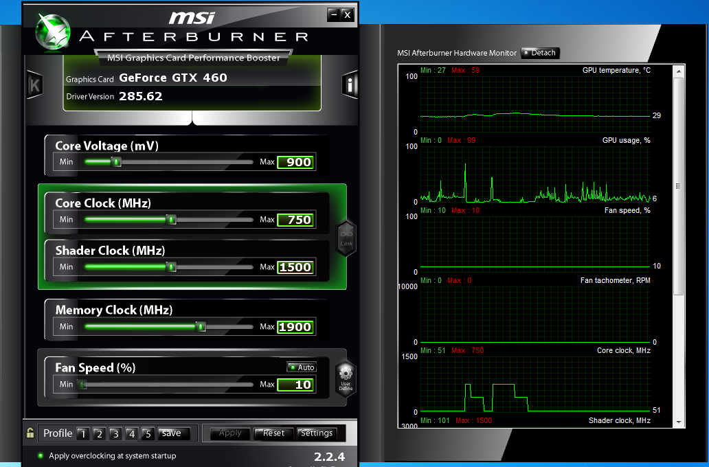

Wenn so schnell die Temp. Springt dann würde ich an deiner stelle die WLP neu machen, was ist es denn genau für eine karte
Wie lange lief das ganze ohne Probleme? Seit wann hast du die Probleme? Hast du es mit offenen Gehäuse und Ventilator davor mal versucht? Wenn das nicht hilft bin ich mir recht sicher mit Netzteil. Allerdings sollte die Grafikkarte nicht über 84°C heiß werden.

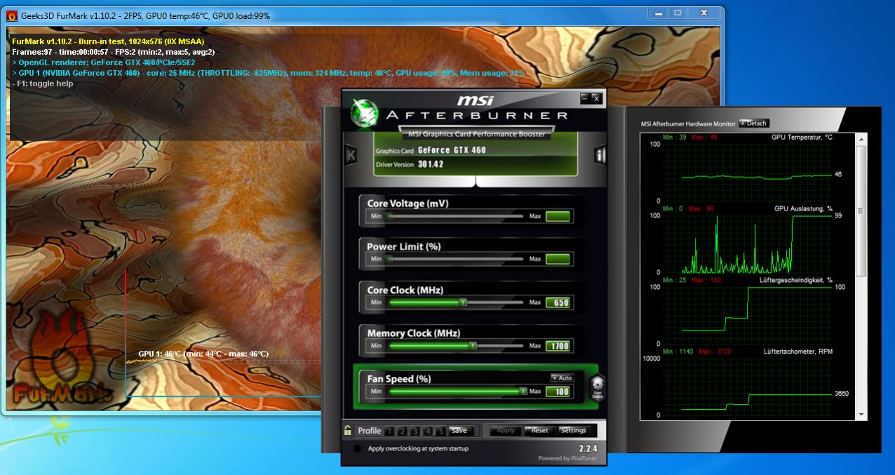

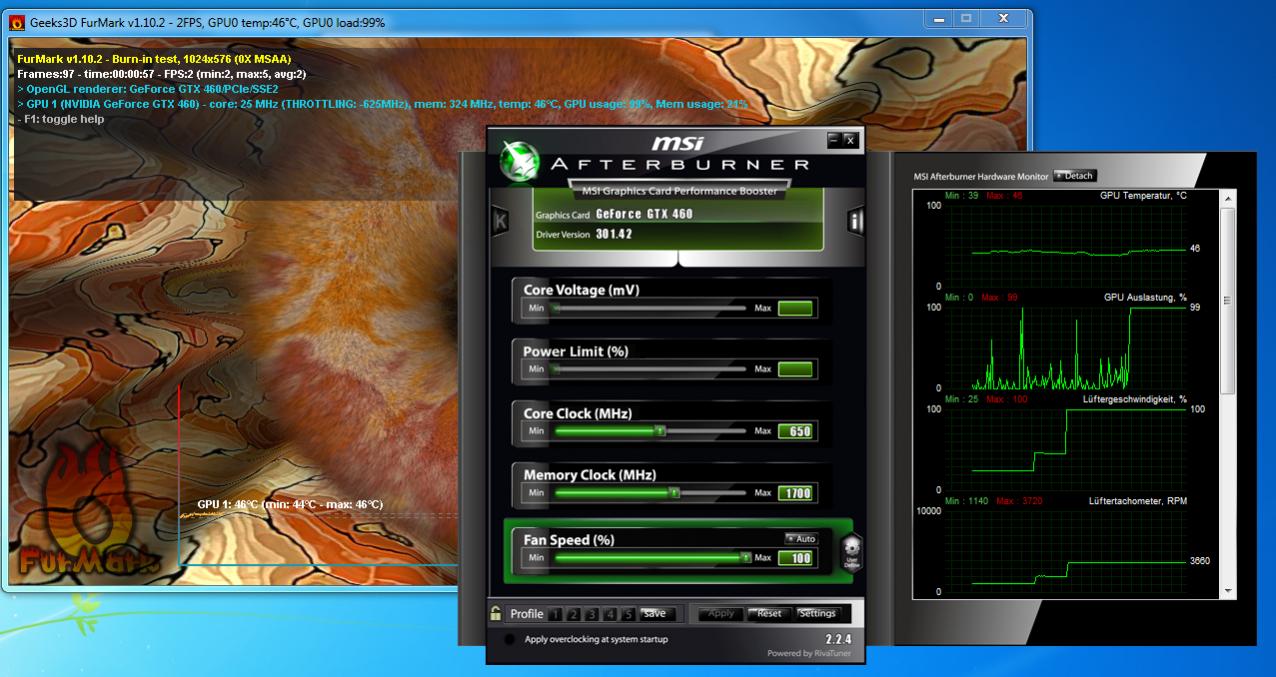

Lüfterprofil mit MSI Afterburner mal auf 100% stellen und beobachten. Wenn Temperatur unterhalb der 90°C bleibt und sich nichts ändert Netzteil. Ansonst Lüfter sowie Kühler der Grafikkarte reinigen bzw. mal schauen ob der Kühler korrekt auf der Grafikkarte montiert ist.
So ich habe msi afterburner installiert und ganz unten bei Fan Speed auf 100% gestellt und anschließend mit FurMark einen stresstest gestartet.
Ich konnte deutliche Verbesserung sehen, auch wenn ich das nur knapp eine Minute getestet hab. Einen Absturz bei 100% Fan Speed gab es nicht. Davor stürzte das ja nach gefühlten 10-15 Sekunden ab. Ich werde morgen aufjedenfall einen längeren Test durchziehen, da ich meine Mitgenossen mit meinem Lüfter nicht nerven will um dieser Uhrzeit =)
Also ist mein Netzteil der Übeltäter ja?
Der Test sagt nix aus, deien GPU läuft mit 25MHz , also 625 MHz zu wenig, das ist nix, die ist im stromsparmodus, wohl aus sicherheitsgründen (zu warm) kein wunder das die nur 43 °C warm ist.
