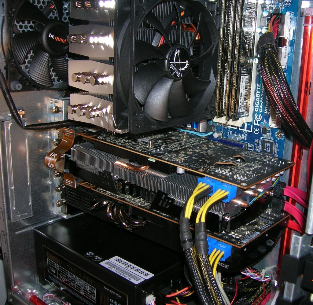

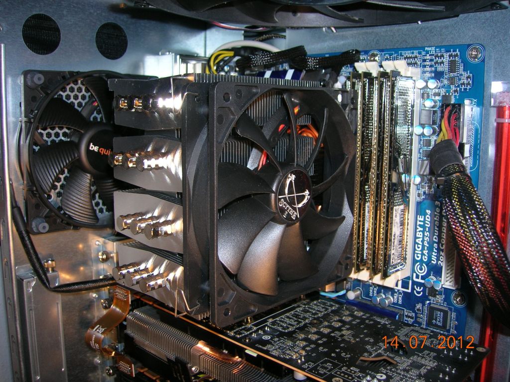

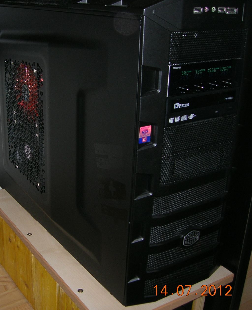

Herausforderung Platz:
Ein standardmäßiges ATX Board ist bekanntermaßen klein. Die Herausforderung bestand nun darin eine 5,5 cm dicke Triple Slot GTX 480 AMP! und die etwa 3,5 cm hohe GTX 480 Referenz unterzubringen und noch einen PCI Slot für meine Soundkarte freizuhalten.
Damit dies möglich war musste ich den alleruntersten PCI Slot mit der Soundkarte belegen, darüber die GTX 480 Referenz und oben die 480 AMP! mit dem 5,5 cm hohen Triple Slot Kühler. Der Abstand der beiden GPUs geht dahingehend gegen Null. Ein Finger passt sozusagen nicht mehr dazwischen.
Herausforderung Wärmeentwicklung, Lautstärke, Stromverbrauch:
Eine GTX 480 ist bekanntlich ja kein kühler Kopf, zwei davon natürlich noch viel weniger. Hier stand ich erstmal vor einer erwarteten Herausforderung. Die unten eingebaute Referenzkarte verhielt sich @ 3D erstaunlicherweise unauffällig (80-85 Grad @ 55-60% Lüfterdrehzahl).
Probleme bereitete die darüber verbaute GTX 480 AMP! Diese hatte einfach keinen Platz zum Atmen auf Grund des quasi nicht vorhandenen Abstand zur Partnerkarte, deren Wärmestrahlung und meiner Gehäusebelüftung. Mit gut 90-95 Grad bei maximaler Lüfterdrehzahl war die GTX 480 AMP! nicht wiederzuerkennen.
Das Problem konnte ich schlagartig entschärfen indem ich einen 120 mm Seitenlüfter installierte. Der dadurch entstehende Luftstrom reichte aus um der ganzen Sache eine völlig neue Charakteristik zu geben. Bei unauffälligen via Lüftersteuerung eingestellten 1000 U/min des Seitenlüfters kann die GTX 480 AMP! nun atmen, Thema Hitzestau erledigt. Temps @ 3D der AMP! nun bei 80-85 Grad bei etwa 55% Lüfterdrehzahl.
Lautstärke des SYS @ IDLE unhörbar. Lüfterdrehzahl der Karten via Afterburner auf 30% gefixt, GPU Temps dabei zwischen 45-50 Grad.
Als zusätzliche Sicherheitsmaßnahme habe ich dann einen zweiten 120er Seitenlüfter montiert. @3D ist jetzt ein unaufdringliches Rauschen der Karten bei 55-60% Lüfterdrehzal vernehmbar, von aufdringlichem Turbinensound aber keine Rede mehr.

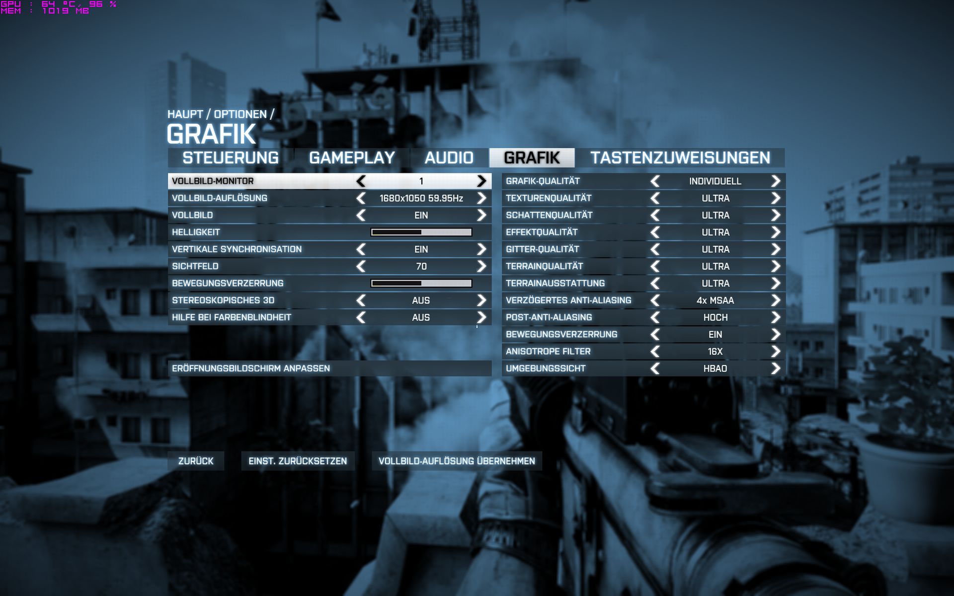

Ergebnis fps Performance:

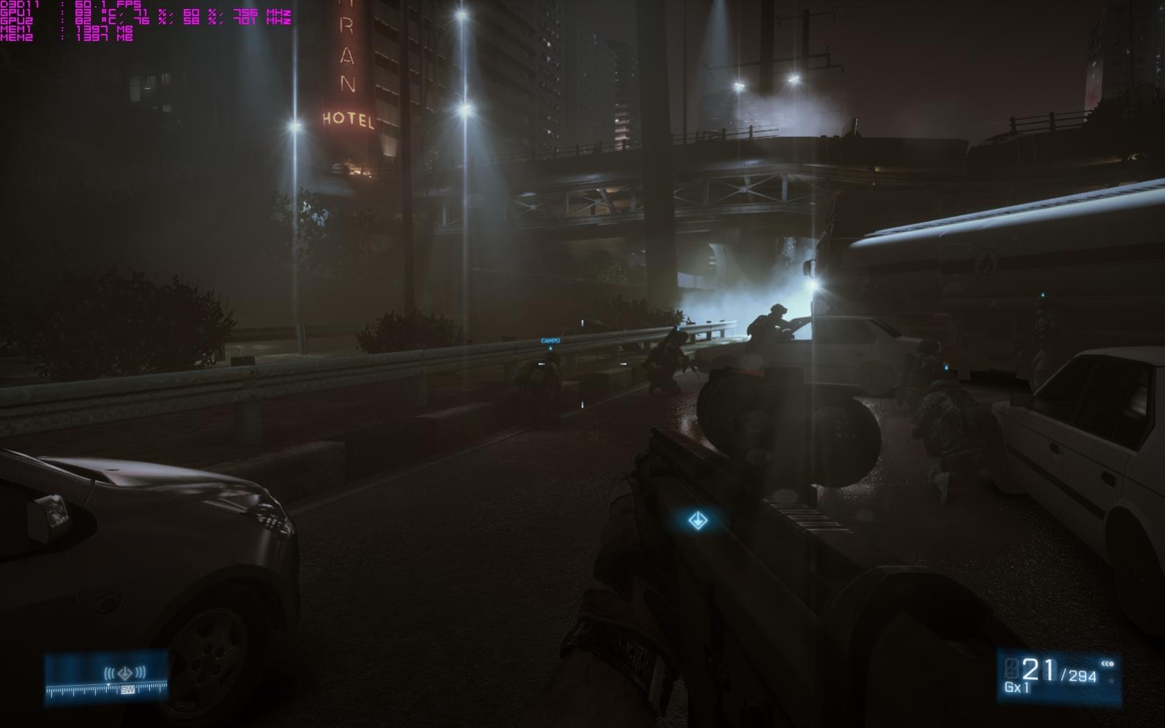

Getestet wurden bisher allübliche Spiele wie Crysis 1-2, BF3, Saints Row 3, Alan Wake und was ich halt sonst noch so rumliegen habe.
Ich beziehe mich jetzt mal auf BF3 da dies für 90% aller user wohl sehr relevant ist, warum auch immer, aber dies soll jetzt nicht zur Diskussion stehen.
Das Spielerlebnis ist im Vergleich zur Single GPU Lösung nun auf völlig neuem Niveau. Bis dato musste ich @ Ultra, 4*MSAA immer wieder störende fps drops auf 30-35 hinnehmen. Max fps waren so um die 50. @SLI hängt die Performance jetzt endlich am erwünschten VSync Limit von 60 fps. Keine Drops mehr und die Karten skalieren in Sachen GPU Usage wunderbar. Gleiches gilt für Crysis 2 @ DX11, Texturpack und MSAA.
Mikroruckler:
Bis dato keine für mein Auge erkennbare. Ich selbst bezeichne mich als rucklerempfindlich. Wenn in schnellen Shootern und Rennspielen mal was droppt bin ich richtig pingelig und empfinde das sofort als störend. BF3 läuft @ SLI dermaßen glattgebügelt dass erstmal Verwunderung auftrat. Ich habe mit schnellen Drehungen und vielen Bewegungen mit Seitschritten versucht etwaige Ruckler auszumachen, Fehlanzeige.

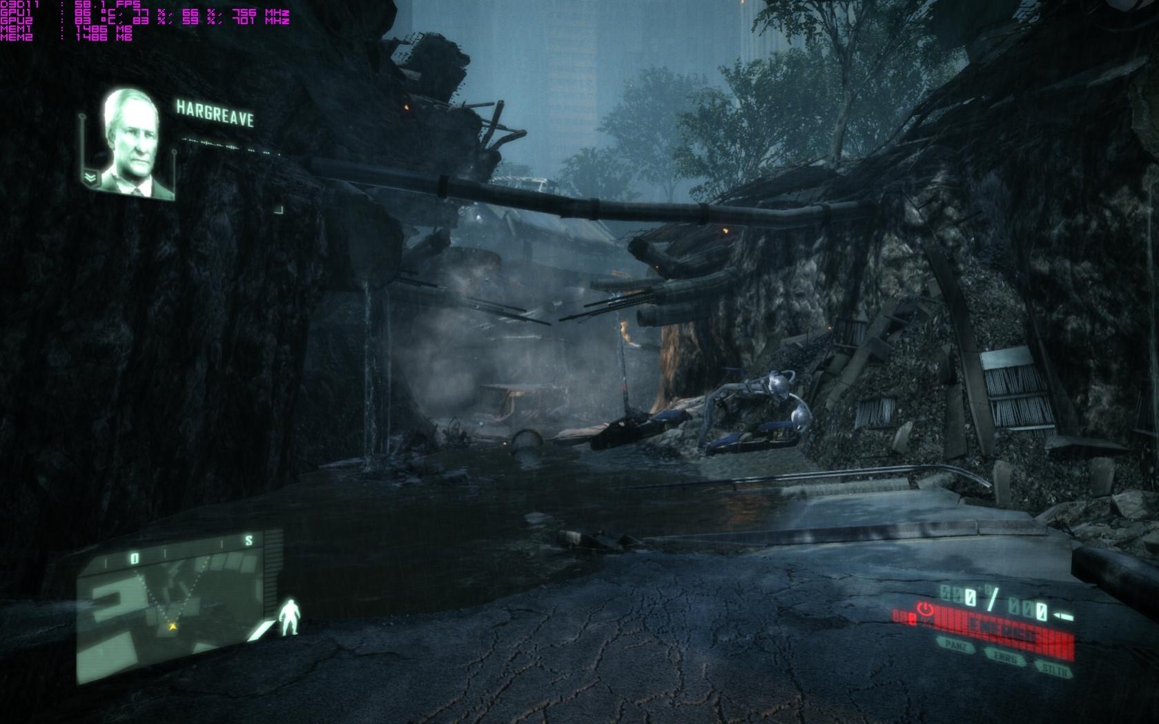

In Crysis 2 fällt mir @ 60 fps ein leichte Tearing auf. Ich habe dann den fps Limiter via NVInspector auf 55 fps gestellt und somit wurde diese Problem gelöst.
Andere games bis dato problemlos. Bei Alan Wake ist mir aufgefallen dass die GPU Auslastung etwas unterschiedlich ausfällt. GPU1 80%, GPU2 30%. Dies tut einem flüssigen Spielerlebnis @ 60 fps aber keinen Abbruch.

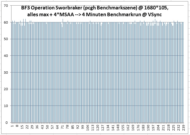

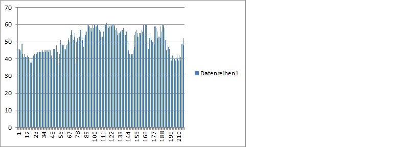

Weiter Screenshots ergänzt. Benchmarkscreen zeigt BF3 @ pcgh Benchmarkrun Operation Swordbreaker im Vergleich Multi GPU vs. Single GPU.

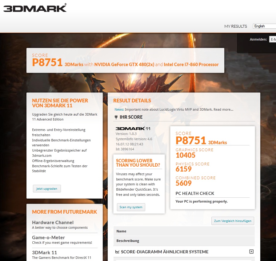

Da einige von Euch Interesse an reinen Benchmarkpunkten haben wurde ein 3D Mark 11 Run ausgeführt. @ Single GPU lagen damals etwa 5700 Punkte insgesamt an.

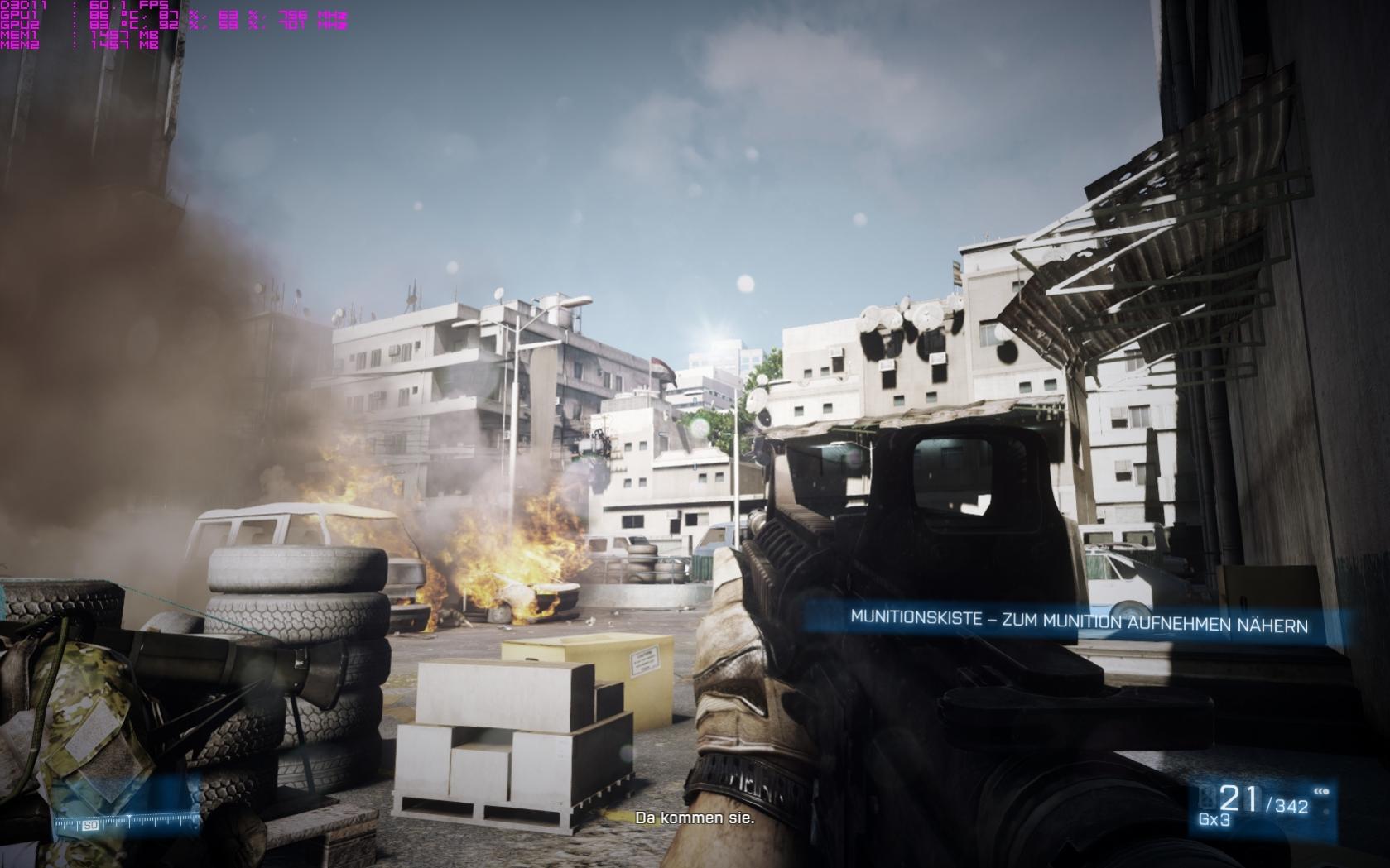

Im Eröffnungsthread habe ich Screenshots von BF3@Ultra+4*MSAA und Crysis 2 @Max, DX11, Texturpack und MSAA angefügt.
Die GPU Werte von links nach rechts beduten: GPU Temperatur | GPU Auslastung | Lüfterdrehzahl | Taktfrequenz

Hier ein Screenshot @ BF3 beim Benchmarkrun. GPU Usage je +80%, also fast auf Anschlag. Bild zeigt komplettes SYS, da muss aber noch 40 Watt für den Moni abgezogen werden --> also summa summarum liegen dann etwa 460 Watt an.
Benchmarkrun BF3 mit screenshots im Threadstarter ergänzt.
Es handelt sich hier um die pcgh Benchmarkszene Operation Swordbreaker, alles max +4*MSAA in einem 4 minütigen Benchmarkrun @ Vsync 60 fps on.
