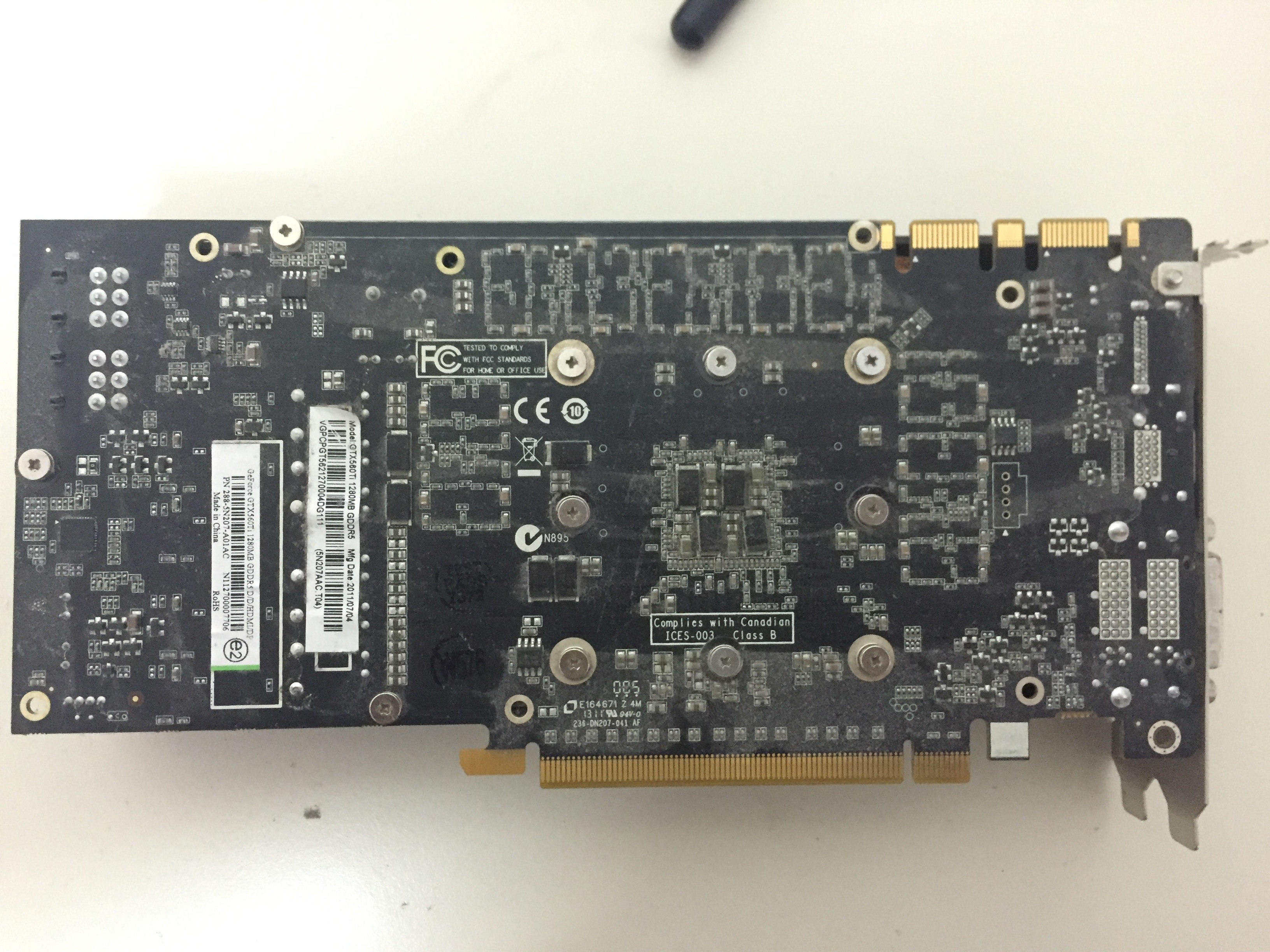

Hallo, meine alte GTX 560 TI (beschnittene OEM Version der 570) überhitzt bis zu 102 Grad und Bildschirm wird schwarz , somit drehen die Lüfter dann voll auf.

960 nehmen und freuen. Aber als allererstes würde ich einen zusätzlichen Lüfter auf/an der 560Ti anbringen/sie seitlich anblasen whatever um sie in der Zwischenzeit wieder auf normal Temperatur zu bekommen.

Oder du erneuerst die Wärmeleitpaste deiner Grafikkarte und kaufst keine neue. Hab ich auch gemacht und ist häufig ziemlich leicht.

Die Karte ist im Referenzdesign und ich kenne mich mit dem Austausch der Paste nicht gut aus. Eventuell ein Tutorial, dass du mir empfiehlst?

Die Karte ist bereits im Idle deutlich zu warm. Ausbauen, Kühler abmachen, Restpaste sorgfältig entfernen, neue Paste rauf. Wenn Du Bilder dazu suchst: Youtube & Google sind Dein Freund.

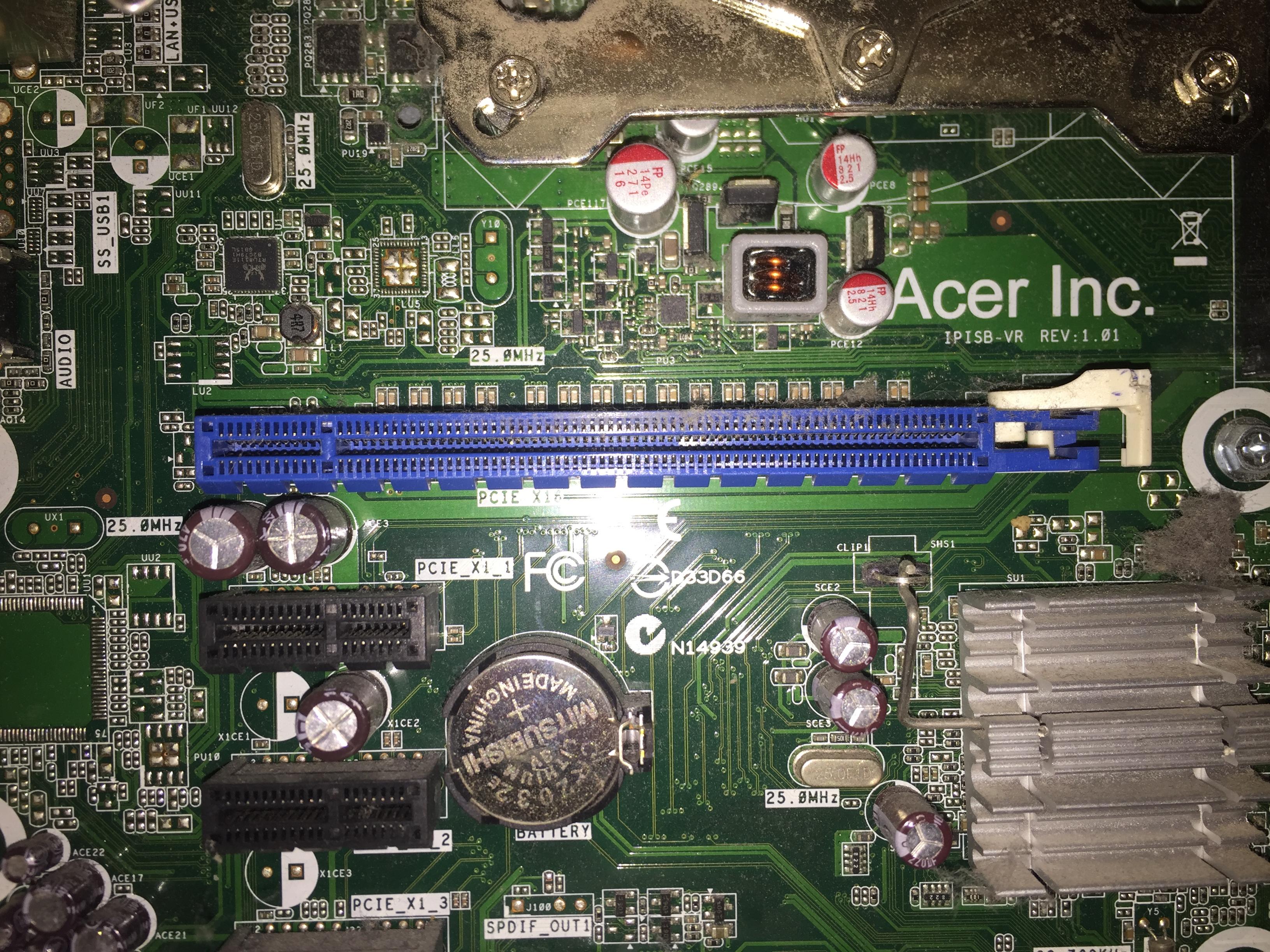

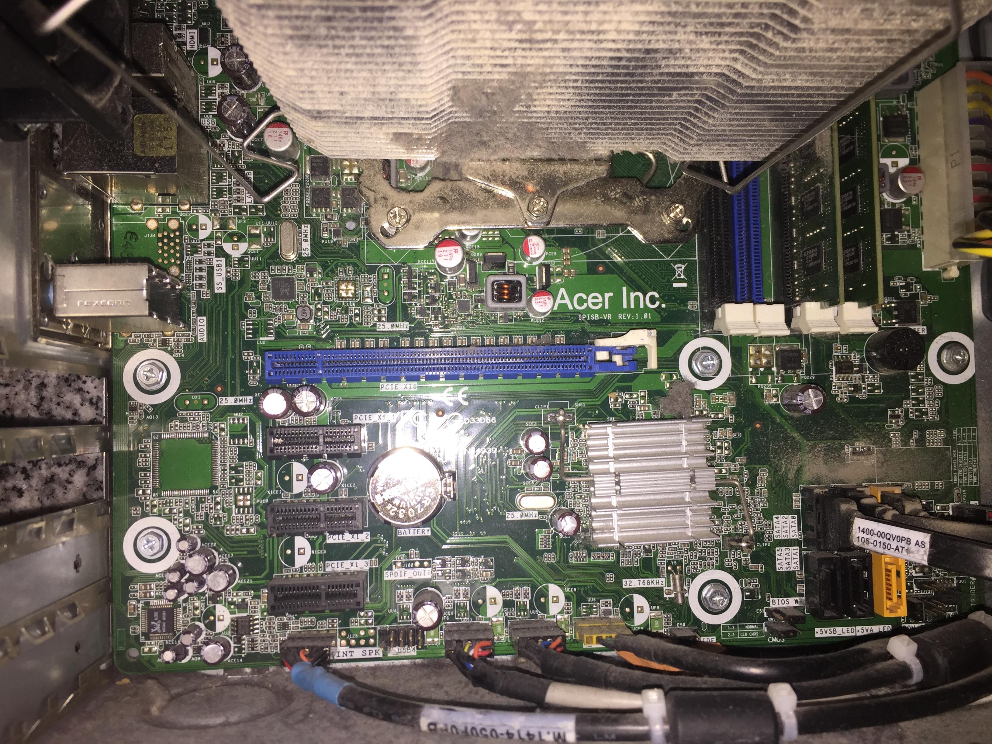

Bei mir siehts jetzt mit dem Steckplatz und der aktuellen GTX 560Ti so aus:

Ist halt ein PCIe x16 Slot, denn mal halt für Grafikkarten brauch. Welche Version der nun hat, sieht man ja nicht.
Dein CPU Kühler ist falsch rum verbaut, der müsste eigentlich um 90° gedreht werden, der Lüfter vom Kühler kommt über die RAM Slots und bläst duch den Kühler nach hinten durch.
Sauber machen solltest du auch mal.
Hwinfo sagt mir das Board unterstützt 2.0 und der Kühler ist "falsch" herum, weil ich keinen Platz mehr hatte.

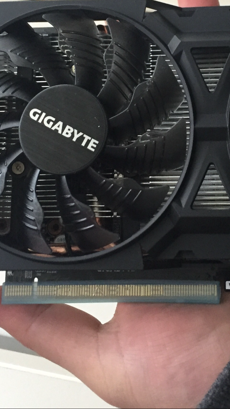

Mir ist jedoch das beim Auspacken der Grafikkarte aufgefallen: Ist der 2. Pin von rechts abgerissen oder ist das gewollt so?

der Kontakt sieht etwas kürzer aus als die anderen...ist aber egal,er ist immer noch lang genug, die Karte wird ja bis Anschlag reingeschoben in den Slot.
