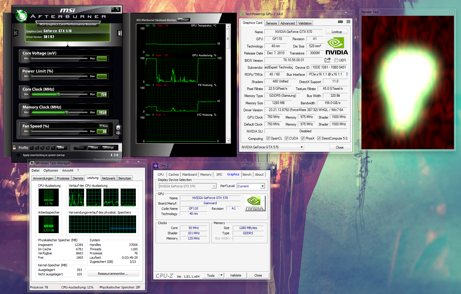

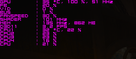

Screenshots:
Ingame (am Beispiel Witcher 3)
Mit den Diagnosedaten von Afterburner
Rendertest GPU-Z
Mit Diagnosedaten von GPU-Z, CPU-Z, Task-Manager, Afterburner
Mir fällt hier auf, dass die Grafikauslastung auf 100% ist obwohl die Temperatur auf Idle-Niveau bleibt und auch die Anbindung nicht umschaltet sondern auf PCIe x16 1.1 @ x16 1.1 bleibt und auch der ausgelesene "Current" Takt in CPU-Z sich nicht ändert sondern auf Idle Niveau bleibt.
Was könnte da im Argen liegen?

Warum steht da überall was von 50 Mhz? Irgendwas passt mit der Frequenz nicht. Wie war denn direkt nach der Installation nur mit Nvidia Treibern und ohne diesen Afterburner-Kram die Performance?
Hatte die Karte gestern einmal ausgebaut, komplett gereinigt und ordnungsgemäß wieder eingebaut. Hat sich nichts geändert. Mal sehen, ob jmd einen PC zum Testen zur Verfügung hat.
Sonst noch Ideen?
edit: afterburner und den ganzen anderen Kram habe ich nur zur Diagnose installiert, das Problem bestand schon auf einer komplett frischen Installation nur mit Treiber und Witcher 3 installiert.
