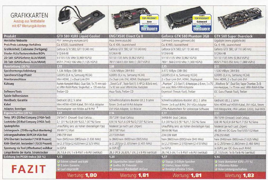

Schmöker mal ein wenig. Die hat in der PCGH-Print mit deutlichem Abstand gewonnen, was Lautstärke anbelangt.
http://geizhals.at/deutschland/627642

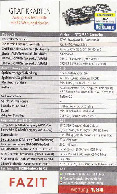

Kannst also alle Referenzmodelle nehmen, um einen Peter zu verbauen. Meiner Meinung nach sehr kostenintensiv. 80euro für eine Leise Kühlung.. da kannst du dir ja gleich ne 580 mit vorinstallierten Accelero kaufen. Bild Anhang->Lautstärke.
http://www.alternate.de/html/product/KFA2/GeForce_GTX_580/888552/?

Bzgl. der Anarchy bin ich spektisch (u.a. Spulenfiepen laut mehrerer User). Aber vor allem: Eigentlich ist 300 Euro meine Schmerzgrenze, soviel bin ich bereit für die Grafikleistung zu bezahlen. Wenn die aber nicht leise zu kriegen ist, muss halt noch was drauf gelegt werden.

GEIL! Danke! So ziemlich genau das, was ich gesucht habe. Die schnellste von den dreien sagt mir doch sehr zu :-)
Hoffe, die passt überhaupt in mein Fractal Design R3 rein. Muss ich morgen noch mal nach genauen Maßen gucken. Meine aber, irgendwo gelesen zu haben, dass der Accelero passen müsste und die Asus GTX 570 passt ja auch gerade.
edit: Boah, übelst hoher Stromverbrauch der Beast auf 580er Niveau. Da schaue ich mir die beiden anderen doch noch mal genauer an. Morgen mehr, wenn's noch weitere Tipps gab oder ich mich entschieden habe :-)
Irgendwie habe ich da etwas verwechselt und dir eine GTX580 angedichtet. Dann paßt das dergestalt natürlich nicht mit dem Budget. ;)
