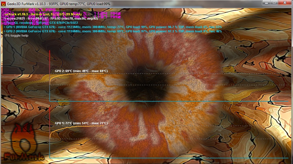

Für ehemalige Fermi SLI user und Kepler Aspiranten hänge ich im Anhang nen Furmark screenshot mit bei.
Beachtet aber dass meine Belüftung im Cosmos S schlecht ist. Ein 120er vorne einblasend mit Hindernis bestückter Festplattenkäfig, ein 120er hinten oben raus und 3*120er oben rausblasen. 200er Seitenlüfter passt nimmer weil CPU Kühler zu hoch und Gehäuse zu schmal.
Trotzdem, die Temps (und Geräuschkulisse) sind @SLI und Lukü einfach ein Traum, verglichen mit meinem damaligen Fermi thermi GTX480 SLI.

Kurze Frage: Stellst Du auch einen Zusammenhang zwischen Boost und Lüfterdrehzahl (nicht Temperatur) bei Deinen Gigabyte fest (primär wenn du den Speicher noch etwas übertaktest)?
Hmm, irgendwie komisch mit dem boost. So tief wie mit Furmark geht der normal nie runter.
Ingame unter Vollast liegen bei einer GPU immer 1163-1176 an, bei der anderen 1137-1150.
Die Grenze dass sie auf die untere Marke taktet liegt so rund um 70 Grad.
Zusammenhang boost und Lüfter kann ich jetzt nicht definitiv ausloten. Ich denke schon dass der rein nach temp regelt.
Genau das ist es ja: Die Temp (bis auf die 70 Grad) scheint dem Boost ebenso Schnurzpiepe zu sein, wie das Powertarget. Meine GTX reagieren primär auf Lüftersteuerung (manuell jenseits 50% geht's bergab und Speicher OC) Finde ich irgendwie verrückt.
Edit: Speicher OC von 1Mhz ist dabei vollkommen ausreichend uns schon "bremst" der Kern der ersten Karte massiv
Hm, ich habe eigentlich immer meine eigene Lüfterkurve übern Afterburner laufen und lasse da bis gute 80 Grad zu bevor der Lüfter höher dreht.
Irgendwo pendeln sich dann die Temps zwischen gut 70 bis max 85 Grad je nach Game ein. Lüfter bleiben aber eben dabei dann nahezu unhörbar bei um die 40%.
Der Boost liegt dann immer im Bereich der angegebenen Werte. Tiefer geht der Ingame nie. Bei Furmark burn in scheint die Karte nen sicherheitsmod zu fahren.
