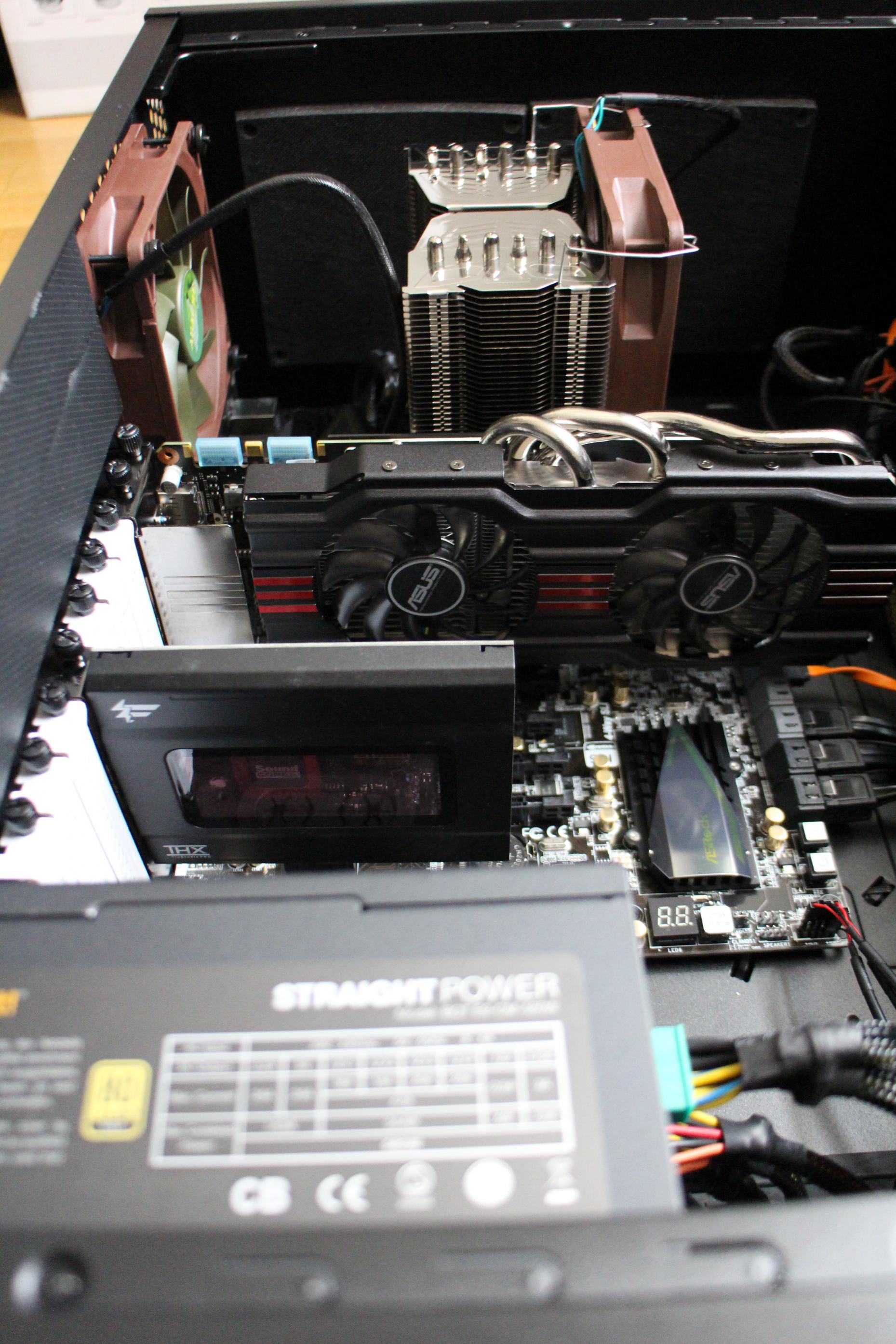

GTX 670 oc steigt bei 75 grad aus, nimmt das restliche System mit!
"eigentlich" klingt nicht gut.^^
bei gelegenheit vielleicht doch mal noch einen 120er installieren.
naja, wenn dein case nicht all zu klein ausfallen sollte, dann würden "eigentlich" auch 2 fans ausreichen.
kannst ja nochmals feedback geben, wenn du deine ASUS erhälst & wie sich diese in deinem case so "schlägt" :)

gerne ;) - platz habe ich im case genug, ist ein define XL r2 ;)

so, die gigabyte karte ist weg, und die neue von asus drin. läuft einwandfrei, bleibt kühl. scheinbar hatte die karte doch einen schuss ... montagsgerät ;)
auf alle fälle hatte die einen schuß, denn das wäre sonst nicht gb-würdig. ;)
die ASUS macht sich doch prächtig in deinem case ... wünsch dir *mit der stute* viel vergnügen.^^
danke dir ;). ich teste das komplette in den nächsten tagen mal durch ... aber sollte laufen :D
und jetzt die große überraschung. selbst mit der neuen karte steigt das system aus. nach einiger zeit ruckeln , auch der sound "stockt" *bzzrzrzrzrr* . und dann eben ende. ich kann die andwendung über den taskmanager noch raushauen, bevor das system den geist aufgibt - mit viel stocken.
egal welches spiel, getestet mit dead island riptide, tomb raider und wow. selbes phänomen . termperaturen im grünen bereich, die grafikkarte geht nun sogar maximal auf 71 grad hoch. langsam werd ich wahnsinnig .... kann das board hieran schuld sein ?
