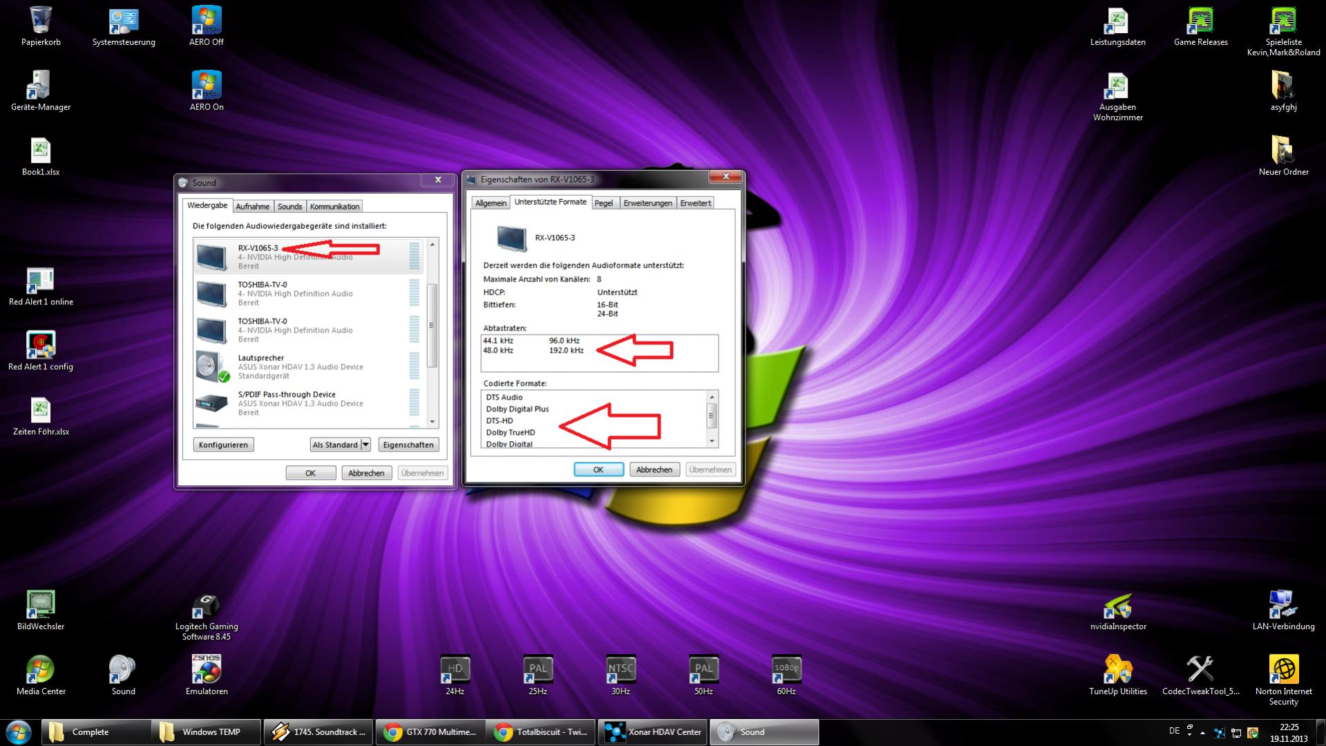

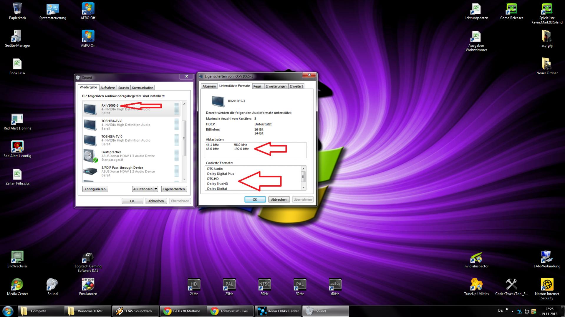

Nope, keine Unterschiede, was Formate angeht (Bild von GTX780).
