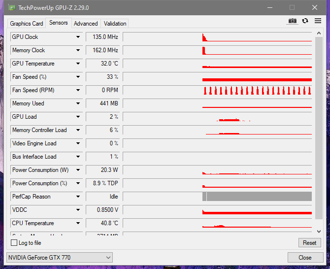

Hallo.
Vorab bitte schlagt mich nicht, wenn es dazu schon etwas hier gibt. Hab die Tage google schon befragt aber nicht wirklich etwas finden können.
Das Problem ist jetzt seid nen paar tagen. Ganz normal im Desktop betrieb drehen die Lüfter im 3 sek takt mal schnell und dann mal gar nicht. Wie es sonst immer war. Und das nervt schon son bisschen -.-
Treiber hab ich schon neu gemacht. Hilft nix.
GPU Temperatur ganz normal 33 Grad.
Im GPU Stresstest max 81 Grad.
Also obwohl es nur 33 Grad sind nervt mich das seid nen paar tagen extrem. Wenn ich jetzt z.B. zocke und dann das spiel aus mache ist für eine min oder 2 ruhe bis das Problem wieder kommt. 720x720_8c693087981b5f1ef02d16b1ca54bf658a5653b1.jpeg

Werden mit gpu z die Lüfterdrehzahl angezeigt?
Mal versucht mit dem Afterburner an der Lüfterkurve zu spielen? Notfalls würde es für den Desktopbetrieb reichen erstmal eine fixe, noch erträgliche Drehzahl zu wählen.
Dann lehne ich mich aus dem Fenster und behaupte das Drehzahl Signal vom Lüfter ist defekt ist. Andere Lüfter testen im Geto Style.

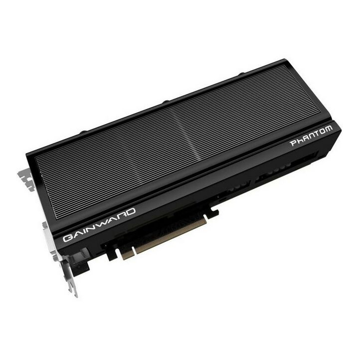

also die lüfter und co sind ansich sauber. Beide lüfter drehen zur selben zeit. ich guck mal das ich die karte weiter zerlege um an die stecker zu kommen ^^
Reaktionen: Greenpeople
So. Die lüfter und der kühler waren ansich sauber. Das war nicht das problem. Hab jetzt mal die kühlpaste neu gemacht aber selbe problem weiter. Beide lüfter liegen jetzt neben mir und tanzen weiter alle 3 sekunden samba :D
Sind beides ansich die selben lüfter. Einer 3 bin und eiern 4 bin. Beide gehen zusammen auf einen 4 pin stecker.
Kann es sein das einer der beiden lüfter defekt ist und beide deshalb frei drehen oder kann es sein das die steuerung der karte selber ein weg hat.
Jetzt lacht bitte nicht :D Die karte hat echt nen großen kühlkörper. Wenn ich die beiden kleinen einfach weg nehme und dafür ( nicht unbedingt schön ) nen 120mm lüfter drunter packe. Sollte doch auch gehen oder ^^

Gerade versucht. Aber keine wirkung. Ich kann zwar einstellen das sie die ganze zeit schnell drehen aber selbst wenn ichs ganz runter stelle bleibt min das alle 3 sek schnell drehen und dann aus.
Einfach mal ein Gehäuselüfter mit 4 (pwm) pin Anschluß verbinden. Wenn der Lüfter mit dem tachosignal defekt ist dann weiß die Karte ja nicht wieviel RPM die Lüfter laufen.
Wäre das einfachste.
Softwareseitig würde ich ausschließen.
Entweder defekter Tachosensor im Lüfter oder lüftersteuerung defekt von der Karte.
Leider hab ich keinen 4 pin lüfter da. :/ Also schon 4 pin stecker aber nur 3 kabel. Werd also heute mal einen bestellen und dann noch mal testen.
Ahhh jetzt fällt mir was ein. Ich kann ja die beiden lüfter mal ans bord anschließen oder ? Da sollten sie ja wenn auch rum spinnen oder halt nicht.
Ok die lüfter testen geht nicht. Der stecker der grafikkarten lüfter ist kleiner als die normalen lüfter stecker.
