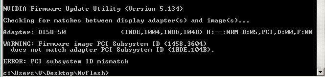

Dann machste es halt in der Admin-Console. Dann weißte warum nix geht.
Verzeichnis NvFlash mit .rom auf den Desktop
Start-Programme-Zubehör-Eingabeaufforderung, rechte Maustaste als Admin starten.
cd c:\Users\Deinname\Desktop\nvflash
nvflash name.rom
Und dann siehste die Fehlermeldung im Klartext

Das kommt dabei raus.
Ich würde eher sagen, Du versuchst da ein nicht eigenes Bios zu flashen.
Du hast Dir irgend ein Bios aus dem Netz gesaugt, oder das Bios der Karte gespeichert, modifiziert, darauf geachtet das die Prüfsumme stimmt, und dann wieder versucht zu schreiben?
Das ist das original Gigabyte GTX 780 Winforce Bios.
