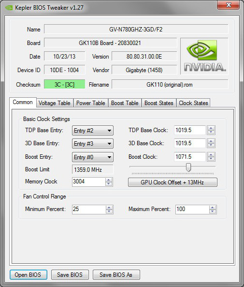

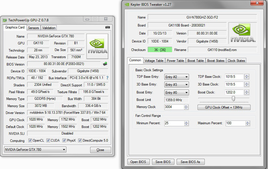

So, hab mit "KeplerBiosTweaker v1.27" mein Bios editiert (mit GPU-Z vorher ausgelesen und abgespeichert nach dem editieren mit NVflash aufgespielt und neugestartet) und lediglich den Boost auf 1202Mhz erhöht, aber er taktet mir trotzdem nur mit 1163Mhz wenn ich die Gpu auslaste, kann mir jemand erklären warum ? Die Spannung ist zuvor wenn ich die Karte über das Anheben des Baseclock auf 1202 Mhz gebracht habe auch nicht höher gewesen, das Boost Limit ist auch noch lange nicht erreicht, kann mir das grade nicht erklären.
