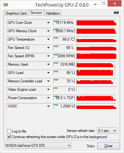

Ich komme mit meiner G1 Gaming komischerweise nur bis +100 beim Boost. Das resultiert dann in 1518 MHz unter Last. Trotz +87 mV nimmt die Karte maximal 1,256 V. Bei 1524 Mhz Boosttakt hab ich schon Abstürze in BF4. Den Speicher habe ich momentan auf +500 MHz, also etwa 8000 MHz effektiv.

Witzig finde ich, das selbst wenn ich das overvolting ausschalte, die Karte bei 1517Mhz selber schon 0,25mV drauf gibt. Also die nimmt mehr als eingestellt. Stelle ich 0,50mV ein, nimmt sie aber extakt 1.250mV.
Ist bei dem Takt jetzt schon Schluss?
ja bei 1,256v deckelt die gigabyte. heute hab ich die pcgh zeitschrift bekommen, dort wurden 17 herstellerdesigns (970+980) getestet und die max. spannung etc dazu geschrieben. falls es jmd. interessiert kann ich für nen paar beispiele auch mal infos rausschreiben.
jeder chip ist ein unikat, kann gut sein, dass sie bei 1524mhz schluss macht. ich persönlich habe wie gesagt die spannung z.b. noch nicht angefasst. nur zum undervolten, aber das geht leider nicht...
Also jede 970 kann man den Speicher auf 1950 hochtreiben ohne Probleme.
sei damit lieber vorsichtig, manche machen sicherlich auch "schon" bei 1900 MHz schluss ;)
Meine taktet ab Werk auf 1392 Mhz. Naja 1518 MHz sind schon ganz ordentlich. Sobald ich aber die +87 mV runter nehme, bin ich dann ganz schnell nur noch bie 1505 MHz. Ich muss das nochmal genau ausloten, wenn ich Zeit hab.
wie gesagt, die G1 macht nur bis 1,256V also sind die +87mv nicht 87mv ;)
und für 13 mhz würde ich nicht die spannung anheben, das lohnt sich wirklich nicht, außer mal zum benchen oder so....
