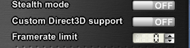

Naja dann setz einfach ein FPS Limit, geht ganz einfach mit dem Nvidia Inspector, einfach runterladen und starten (ist sehr ähnlich aufgebaut wie GPU-Z) und rechts neben der Treiberversion auf das Symbol klicken und unter dem Punkt "Sync and Refresh" ist gleich als erstes der Punkt "Frame Rate Limit" zu finden, den einfach auf den gewünschten Wert Setzen und rechts oben auf "Apply Changes" klicken, das wars :)
Musst das Prozedere nur wiederholen wenn du deinen Treiber aktuallisierst, ansonsten nicht, da das FPS Limit eine versteckte Funktion des Treibers selbst ist und der Inspector diese lediglich verfügbar macht. Wenn du jetzt einzelne Titel hast die du ohne FPS Limit zocken willst oder mit einem niedrigeren/höheren, dann einfach links oben unter "Profiles" das jeweilige Profil suchen (einfach den Namen eingeben und er zeigt es dir an) und dort das FPS Limit so einstellen wie du es für das spezielle Spiel gerne hättest.
Alternativ könnte man auch einen Limiter per Afterburner/RTSS(RivaTunerStaticServer) setzen, wobei Kenntnisse für den Inspector nie schädlich sind ...nur viele trauen sich an solch ein Tool nicht heran. :)
Das ist leider wahr ^^, wobei der Inspector echt nicht schwer zu bedienen ist, wenn man denn nicht wild auf Sachen rumklickt ohne zu lesen :D aber das ist so ziemlich bei jedem Programm schlecht :p
